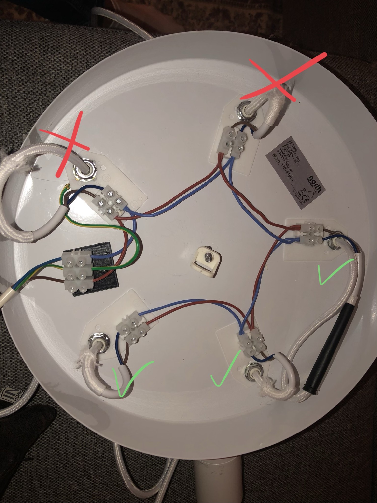

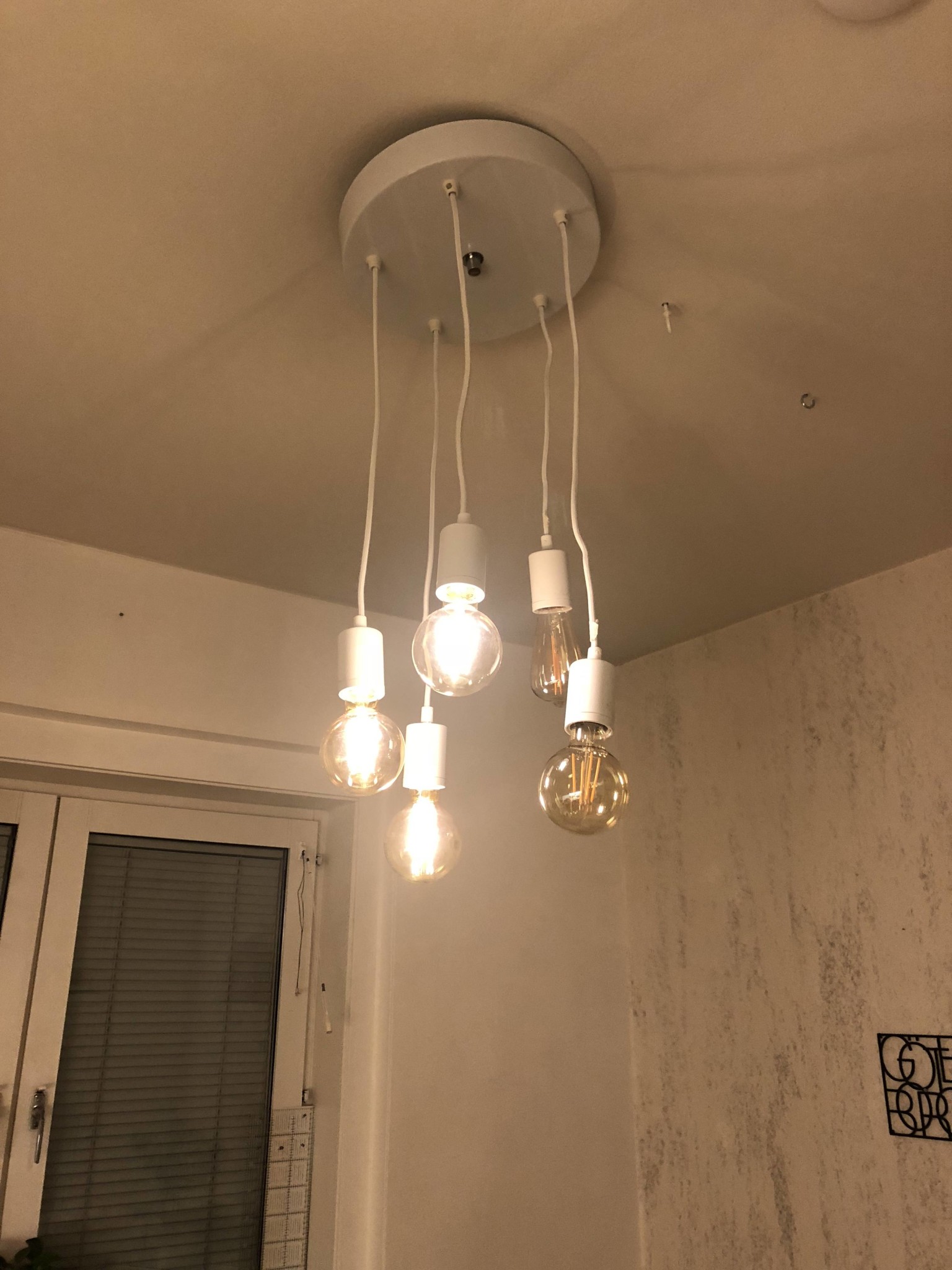

Hej! Är det någon som kan se vad som är felet här? Jag får bara 3 av 5 lampor att lysa. ”Upphänget” är köpt på Clas Ohlson och kommer från märket Northlight men det följde inte med någon bruksanvisning och jag hittar ingen information på nätet. Det är alltså 5 st pendlar som ska kopplas till 1 lamputtag. Tacksam för all hjälp!
  • Takupphänge med 5 lamppendelanslutningar, två markerade med rött kryss indikerar fel och tre med grönt bock för korrekt.
  • Takmonterad lampupphängning med fem sladdar, tre tända och två släckta glödlampor.
Antar att du provat och byta plats på lamporna så att du vet att dessa är hela?
Kan ledarna från de som inte lyser vara kort skalade och instuckna så långt i sockerbiten att skruven klämmer på isoleringen och inte på kardelerna?

Äger du ett mätinstrument? Kontrollera, med lampan urkopplad, att du har förbindelse mellan skruven i sockerbiten och lampsockeln. Kontrollera sedan att sockerbitarna internt är förbundna.
Och gör som TeroM sa, skifta runt lamporna så du inte har trasiga lampor.
Yes, lamporna fungerar om man byter plats på dem. Jag trodde också att det kunde vara kontaktproblem så jag skalade om kablarna 2 gånger men utan resultat. Begriper inte vad som är fel.

Har dessvärre inget mätinstrument hemma. Kan det vara en bra grej att införskaffa? Isf tar jag en sväng in på Bauhaus imorgon.
Kolla kablarna i lampsocklarna. Om avlastningen är dålig och skruvarna dåligt dragna kan du ha lyckats dra ur en ledare från sockeln.
Kontrollera att blecken i lamphållarna ligger mot sockeln. Lamphållare är itne vad de har varit.
Åtminstone en spänningsprovare är bra att ha. Multimeter är bättre. Man måste dock veta hur man använder den. Jag skulle inte pula med el alls utan att ha åtminstone spänningsprovaren.

Gissar även jag på bottendelen i lamphållaren.
