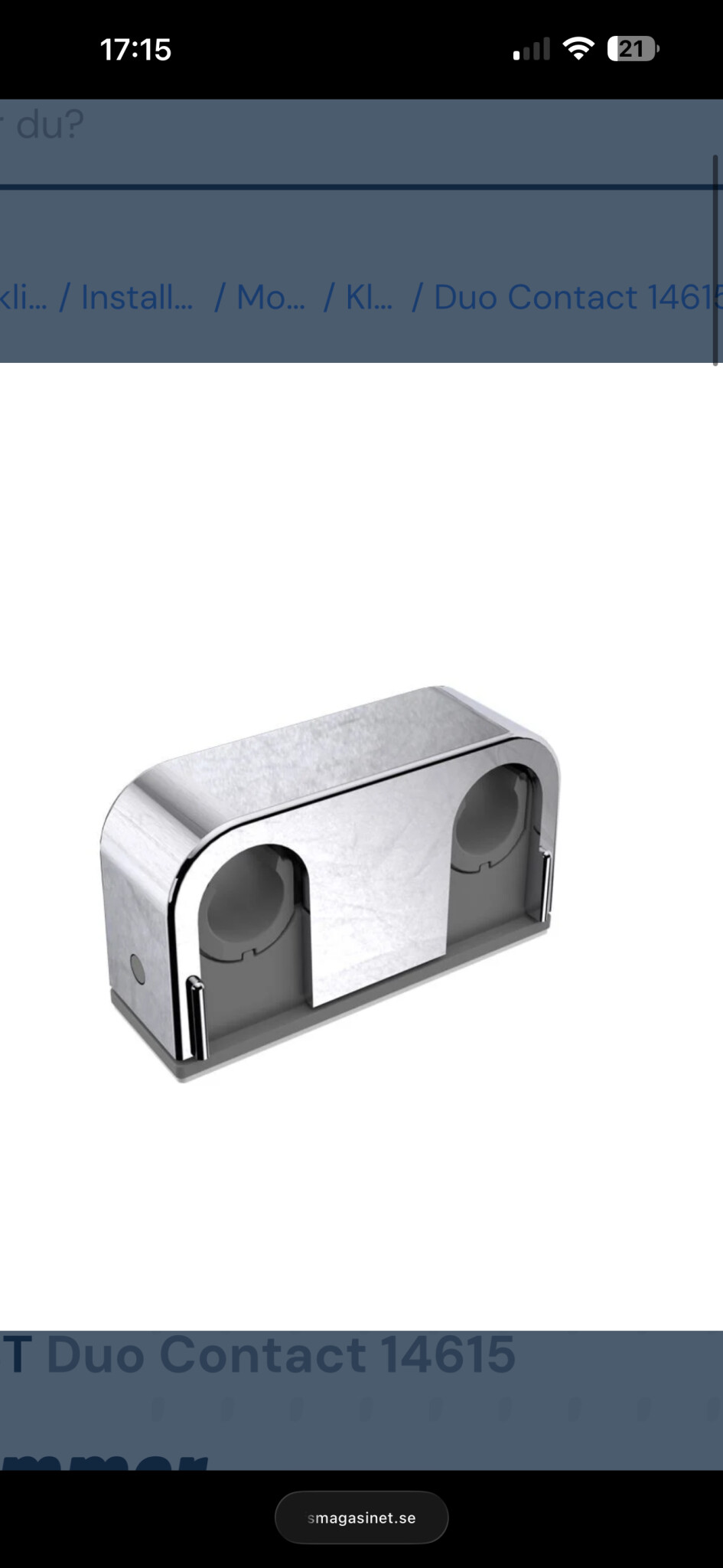

sessan2020 #1 Medlem · 38 inlägg 20 sep 2025 17:18 sessan2020 Medlem 38 inlägg 20 sep 2025 17:18 #1 Jag undrar om någon kan berätta om rörklammer Falu Duo contact funkar bra?? Alltså om dom sitter kvar, ska ju klistras. Lika bra som dom man skruvar fast? Inloggade ser högupplösta bilder Logga in Skapa konto Gratis och tar endast 30 sekunder #badrumsrenovering
Rickard. #2 Medlem · Riktiga Norrland · 7 515 inlägg 20 sep 2025 18:36 Rickard. Medlem Riktiga Norrland 7 515 inlägg 20 sep 2025 18:36 #2 Med lim så sitter dom bra, det ända är väl att dom bygger lite längre från väggen så undvik ett klammer jättenära duschblandaren eller liknande.
