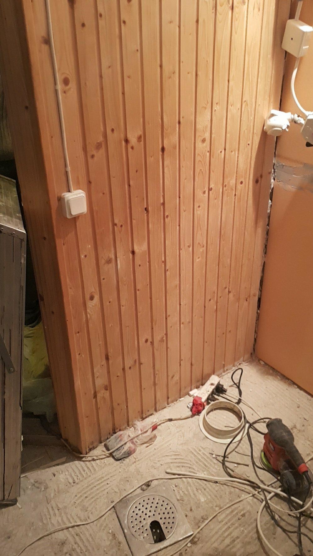

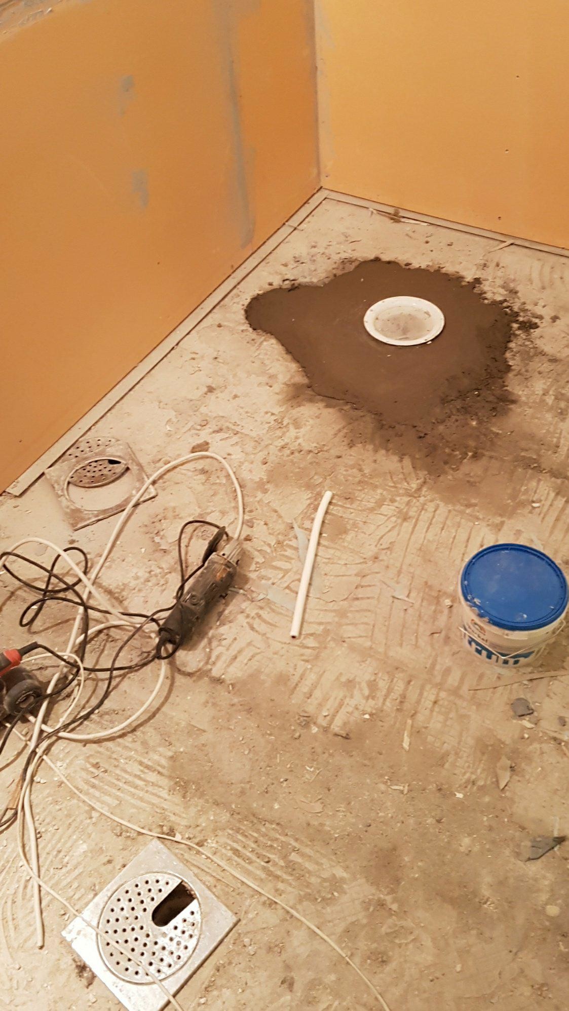

Har två snabba frågor, hittar inte information om det huruvida är godkänt eller inte, så ställer frågorna till er.
- Hur skall fallen se ut vid tvättmaskinen. Har rivit ner väggen mellan tvättrummet och badrummet och undrar om det behövs ett fall vid golvbrunnen till tvättmaskinen? Den brunnen är ca 1.5 meter ifrån golvbrunnen vid duschen.
- Kan man kakla ovanpå bastun? Alltså inte på insidan, utan på utsidan av bastun. Känns inte så fint med trä.
Tack så mycket!

Klart du kan kakla där, bara att bygga upp väggen som vilken våtrumsvägg som helst
Och snälla nån, på utsidan av bastun. Inte ovanpå. Svårt med prepositioner.
Så länge väggen inte har för höga temperaturväxlingar borde det gå hur bra som helst.

Tack, jag vet ibland så blir det så :)
Ok, perfekt. Tack!
Golvbrunnarna då? Hur skall fallen vara för att de skall vara godkända?
