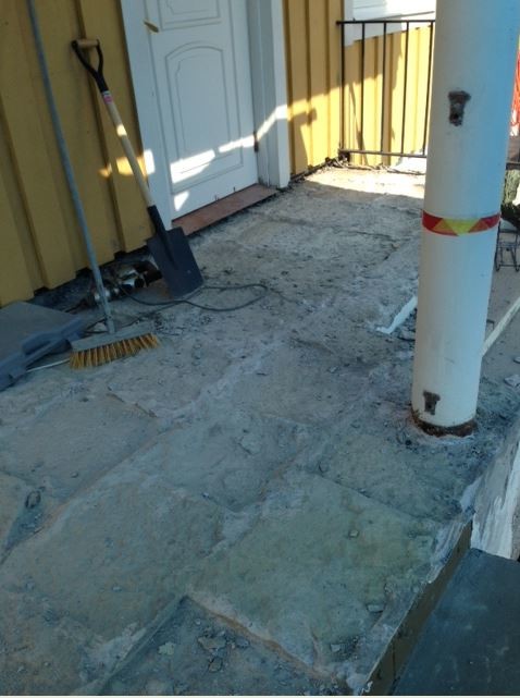

Jag har just bilat bort den gamla stenen som utgjorde toppskiktet på vår farstukvist från 30-talet. Som synes är underlaget extremt knaggligt, och jag måste göra en ny pågjutning innan jag får ett plant underlag att lägga nya granitplattor på. Måtten på farstukvisten är 5 x 2 meter.
Jag planerar nu att bygga en gjutform runt farstukvisten för att göra en tunn pågjutning med finbetong.
Funderingar:
1. Borde jag ha armering för en tunn pågjutning på 0-4 cm tjocklek? Blir svårt att få plats mer armering överallt, men kanske tunn rostfri armering?
2. Jag antar att jag borde ha fall bort från huset för regnvattnets skull, även om jag har tak hela vägen över farstukvisten. Borde jag fixa fallet redan på pågjutningen, så att jag kan lägga fixet under granitskivorna i ett jämnt lager?
Tacksam för tips.
