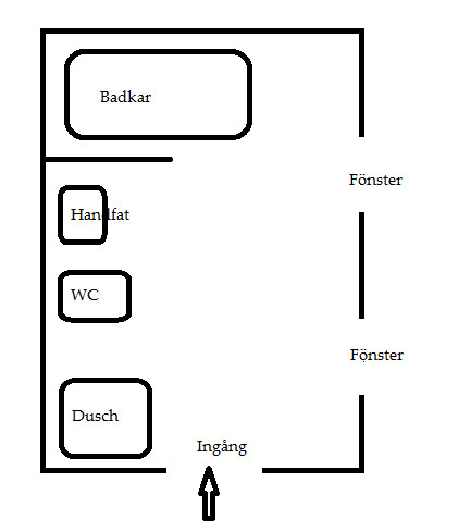

Badrumsrenovering pågår. Layouten på badrummet kommer att bli ungefär som följande bild:
Alltså, närmast dörren en duschhörna, sedan WC, handfat, en halvhög/kort vägg/avskiljare och där bakom ett badkar. Jag har ett par funderingar som jag skulle behöva hjälp med.
1. Åt vilket håll är lämpligast att lägga fallet på badrumsgolvet? Från dörrsidan till badkarsidan var min första tanke, men sannolikt kommer golvbrunnen att befinna sig bakom avskiljaren. I början kändes det inte helt rätt att ha fallet åt dusch/dörr-sidan, men så kanske det ska vara i och med att golvbrunnen inte är bra placerad på badkarssidan?
2. Höjd på golvbrunnarna...jag antar att jag på den sida där golvet lutar till ("lägsta punkten") sätter golvbrunnen i höjd med kommande avjämningsmassa, dvs 12mm över spånskivans nivå. Men den andra golvbrunnen ("högsta punkten"), även om det lokalt är fall in till den också så är väl inte fallet så brant att det blir 12mm där också? Hur skall jag tänka?
3. Hur mycket utrymme kan man tänkas behöva runt badkaret på den "inbyggda" delen? Dvs hur långt från vägg borde den vara? Har inte specat helt ännu, men den kanske blir dryga metern hög, och dito lång. Tanken är att man inte ska behöva glo på WC/handfat utan kan mysa lite för sig själv. Behovet att gå in mellan badkar och avskiljare ser jag som obefintlig...men det kanske finns nåt jag inte tänker på, eller kanske det känns trångt klaustrofobiskt om det blir för tätt på badkaret??
Någon som har synpunkter? Mottages tacksamt!

utgå från ett plant golv, sätt brunnarna 12mm över spånet.
antingen så spacklar du nästan plant och lokalfall vid dusch och bad eller så spacklar du ca 35mm mitt i rummet och går ner till ca 25mm där lokalfallen börjar
inte helt lätt att veta hur man ska göra, beror lite på hur det badas och duschas, barnfamilj med flera barn som plaskar eller ensam som vill mysa lite i badet...
ang. väggen tänk på städningen och hur badkarets sida är utformad
Ja att spackla nästan plant var en tanke jag också hade, men då följer man ju inte "reglerna", vilket iofs kanske inte betyder så mycket. Att utgå från mitten tänkte jag inte på, men just nu känns "nästan plant" som en bättre idé. Inga barn f.ö. så belastningen blir inte speciellt hög

Kan man inte...
Tänka sig en linje som en förlängning av skiljeväggen som högsta ställe.
På badkarsidan av den linjen är allt fall till badkarsbrunnen.
Och på duschsidan av "förlängda" skiljeväggen är allt fall mot duschbrunnen.

Fundera lite på om det är riktigt rätt med duschen vid dörren du får det besvärligt med fallet så nära dörren.Jag skulle placera WC, handfat. dusch, badkar och därmed säkerställa att vatten inte ens kommer i närheten av dörren.
