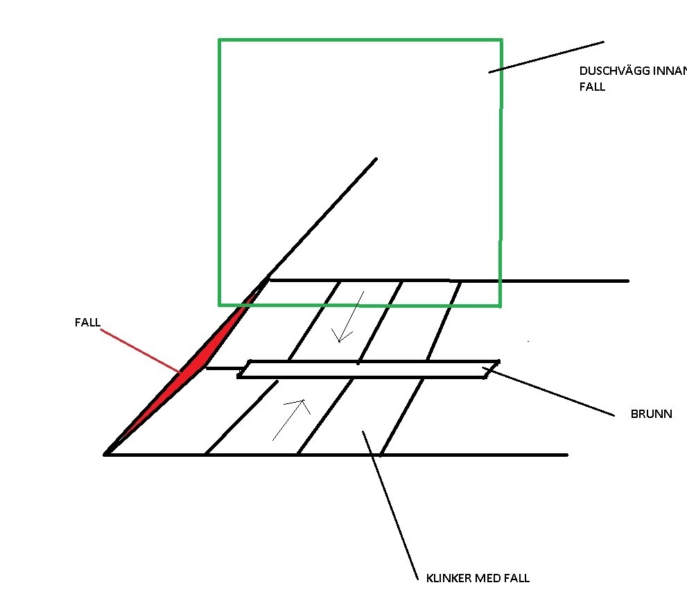

Jag ska ha en väggnära golvbrunn.
Den kommer inte att täcka hela väggen.
Hur gör man vid kanten där det uppkommer höjdskillnad
Räcker det att foga?
Någon annan lösning?
Känns som att höjdskillnaden blir så liten att man inte kan ha passbit.
Ett alternativ kan vara att montera duschväggen först och sedan golvklinker.
Kommer det att påverka tätskiktet?
Se bild: (Det röda på bilden är höjdskillnaden som uppstår pga fallet)
Det finns en komplett produkt från unidrain som har denna funktion (duschvägg monteras först, sedan lägger man plattor), men den är snuskigt dyr...
http://www.unidrain.se/uploads/tx_sbdownloader/ShowerLine_broschyr.pdf
Förslag på andra lösningar?

Vi har en likadan lösning med unidrain och duschvägg i glas. Skillnaden är att vår duschvägg sitter med fästen ca 1,5 cm från vägg och golv. Fallet till golvbrunnen är då gjort från två håll. Vid glasväggen börjar det ca fem cm utanför. Det är inga problem med vatten som kommer utanför duschväggen om man inte lägger duschslangen direkt på golvet. Tvärtom är det mycket enklare att hålla rent, inga med tiden äckliga silikonlister att hålla rena.

Tänkte du silikonfog? eller vanligt klinkerfog som man smetar ut? Går det att få snyggt med den höjden?
mvh
samuel

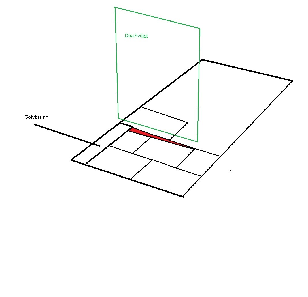

Hej
Om jag förstår dig rätt så har du ingen väggnära golvbrunn. Den är alltså i mitten?.
Stämmer min bild med din beskrivning?
Låter som ett attraktivt alternativ.
Om jag förstår dig rätt så är den avlångna golvbrunnen längst glasväggen?
Men då har man en stor fallskillnaden "ut från" duschhörnan, om du förstår
Fallhöjden som är röd i bilden är ju lätt att fixa till. Det är bara att kapa väggplattorna snett.
Men man hur gör man med nivåskillnaden "ut från duschen"?
Lägg gärna upp en bild om det är ok!
Vår unidrainbrunn sitter på samma ställe som i ditt första inlägg.
Det är alltså fall från två håll till brunnen varav det ena fallet är från duschväggen. Men vår duschvägg går inte hela vägen ned mot golvet, utan slutar ca 1,5 cm ovanför. Det möjliggör att fallet kan börja 5 cm utanför duschväggen.
