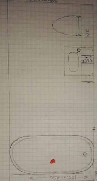

Givetvis kan jag inte bara välja en klinkerplatta som jag VET kommer funka, varför göra det enkelt för sig..? Har istället förälskat mig i en hexagonformad platta med mått 22x25 cm. Tror ni det går för en plattsättare att bygga ett ok fall? Kommer alltid vara badkar i badrummet.
Rummet är 1,53*3 och golvbrunnen är 20 cm från vägg... Ritade in golvbrunnens ungefärliga placering med rött på bilden. Kan ej välja väggnära brunn nu.

Handritad skiss av ett badrumsplan med badkar, toalett, och handfat samt markerad golvbrunn.

spännande! Det jag kikade på är Hills ceramic terazzo retro hex. Jag har inte kommit så långt i projektet (går inte direkt snabbt här) men! Jag pratade med en plattsättare som var helt övertygad om att han skulle kunna lösa det utan gigantiska fogsprång. Vet dock inte om han behöver göra någon specialkapning eller så, men att det var möjligt verkade han inte tveksam till.

plattsättaren var här och kollade i veckan. Han sa att man normalt rekommenderar max 20x20 men att den hexagonala formen gör att 22x25 inte är något problem, ens vid det lokala fallet (dvs ingen special kuvertskärning el dyl.).
