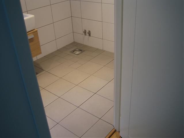

Nu har vi fått ett nytt golv på det andra men fallet är fortfarande inte bra, det är som det var innan men ev. något bättre.
Jag tänkte visa en bild och rådfråga. Vårat badkar 180x80cm ska vara infört mot väggen till höger om handfatet. Den plattraden som är mellan handfatet och 15x15 plattorna har väldigt tveksamt fall, släpper jag en kula till höger om dörren , 80cm ut från väggen där badkaret kommer sluta så rullar den å lägger sig framför handfatet, lite snett mot brunnen. Är det viktigt att ha bra fall där? Hur mycket fall är bra?

Kula är det absolut bästa, då den rullar där det är som lägst. Ett vattenpass mäter vanligtvis bara mellan två pungter såvida ytan inte är helt plan.
Din kula rullade till den lägsta pungten, vilket inte var golvbrunnen. Illa.
Vad är kulans destination från andra utgångspungter?
Ändrar fogarna kulans riktning? Om ej, där kulan stannar, stannar vattnet!!!!
Kultips: ta med en sfär på husvisningar. Mycket behändigare än ett " långpass ".
P.S. Är det tänkt att det skall vara ett fall även utanför 15 gr 15 plattorna?

Hej Staffan!
Ja det ska vara fall även utanför 15x15-plattorna då vi ska ha ett badkar utmed väggen där rören kommer ut på 180x80, blandaren på badkaret kommer sitta i hörnet närmast handfatet. Jag är då intresserad av att fallet ska vara bra in mot badkarsväggen med början strax utanför badkaret så jag inte få vatten stående där men så är inte fallet nu
Närmast dörrväggen utanför kommande badkaret skulle jag vilja ha mer lut/fall in mot väggen bakom badkaret och sen ner mot brunnen, men på det hållet (utanför badkaret mot tröskeln)är det plant ca 60cm men däremot så är det fall ner mot handfatsväggen, jag undra om det kan klara sig, vad tror ni?
Eller rättare sagt, kan man begära fall så långt från brunnen, det är juh plant nu?
