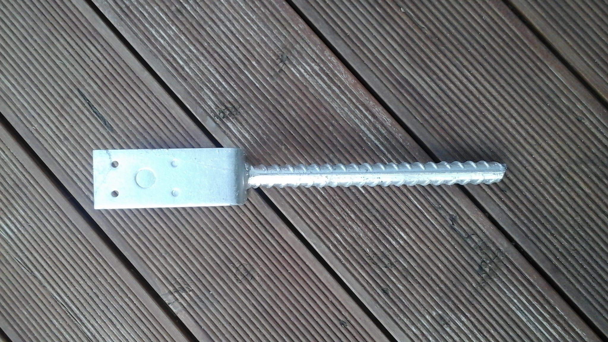

Håller på att bygga ett staket ner mot grannen. Stolparna ska stå så nära L stödet som möjligt så valde att borra hål med betong 20 mm i stöden för att fästa dessa stolpskor i. De sitter hyfsat fast när man slår ner dem i hålen men vill fästa mer, är stenlim lämpligt för detta? Antar att hålen är för små för att gjuta när stolpsko har nästan samma diameter.
Hur fäster jag sedan stolpen (70x70) bäst i skon? Endast ett större hål i stolpskon, bäst med någon form av genomgående bult eller bättre med kort fransk skruv från varje håll?
