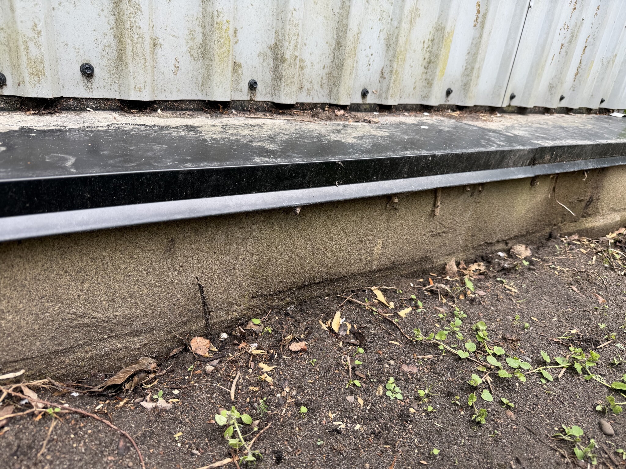

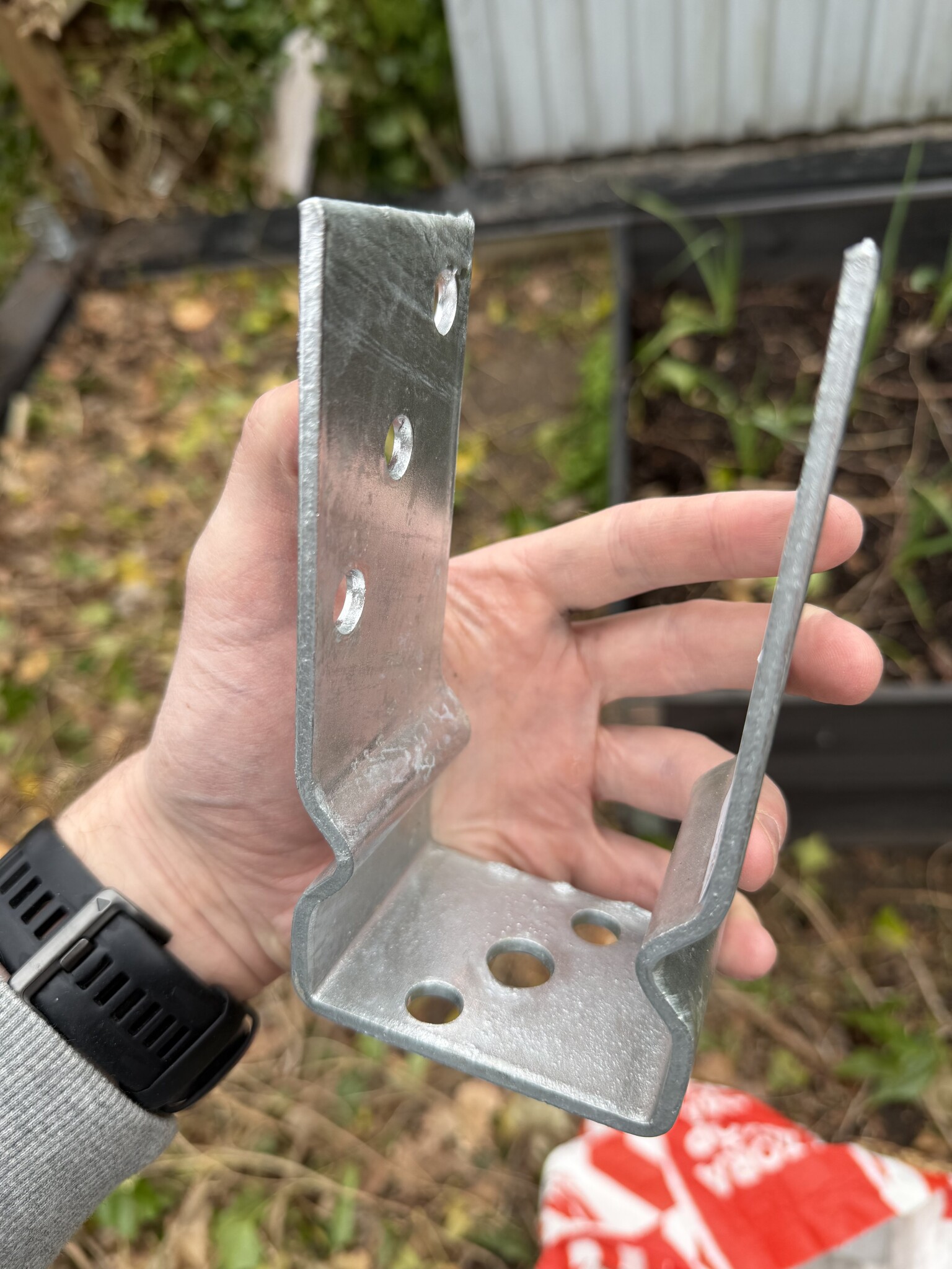

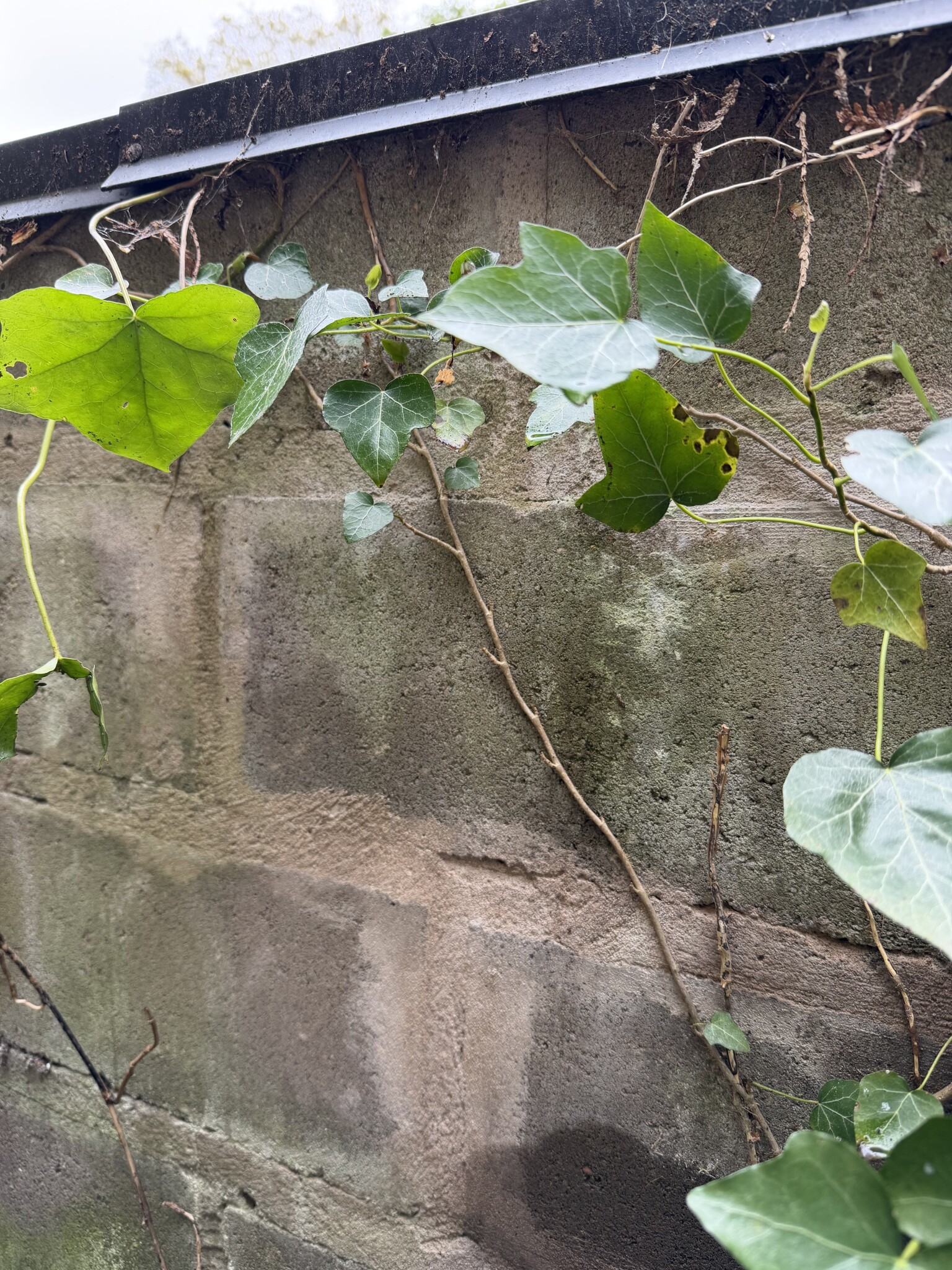

Jag är i startgroparna med mitt staketbygge, som jag tänkt fästa ovanpå stödmuren som går runt hela vår tomt. Enkelt tänkte jag - det är ju i våg och stabilt osv.
ca 10 st hann jag med - Borrade rakt ner och satte betongplugg, fäste med bricka och skruv. Hade väl tur för nu är jag vid en där skruven så klart inte greppar pga hålrummet där bakom.
Jag trodde i min enfald att det var solida block.
Vad rekommenderas att jag gör? Jag kan inte direkt flytta stolpen, det kommer se galet ut.
Bilder på muren och en stolpsko bifogas.
All hjälp uppskattas enormt, just nu känns det lite motigt.

Korrekt, stolpskor uppe på muren.
Det är inte öppet på det viset, muren (som på bilderna) har plåt på och det är dessutom inuti det är ihåligt.
Kan man injicera med ankarmassa eller något liknande? Ska man sen skruva i det, eller köpa stolpskor med svetsad armeringsjärn på och trycka ner i gojset istället?
Jag är inte JÄTTEsugen på att riva upp alltihopa för att fylla i med mer bruk..

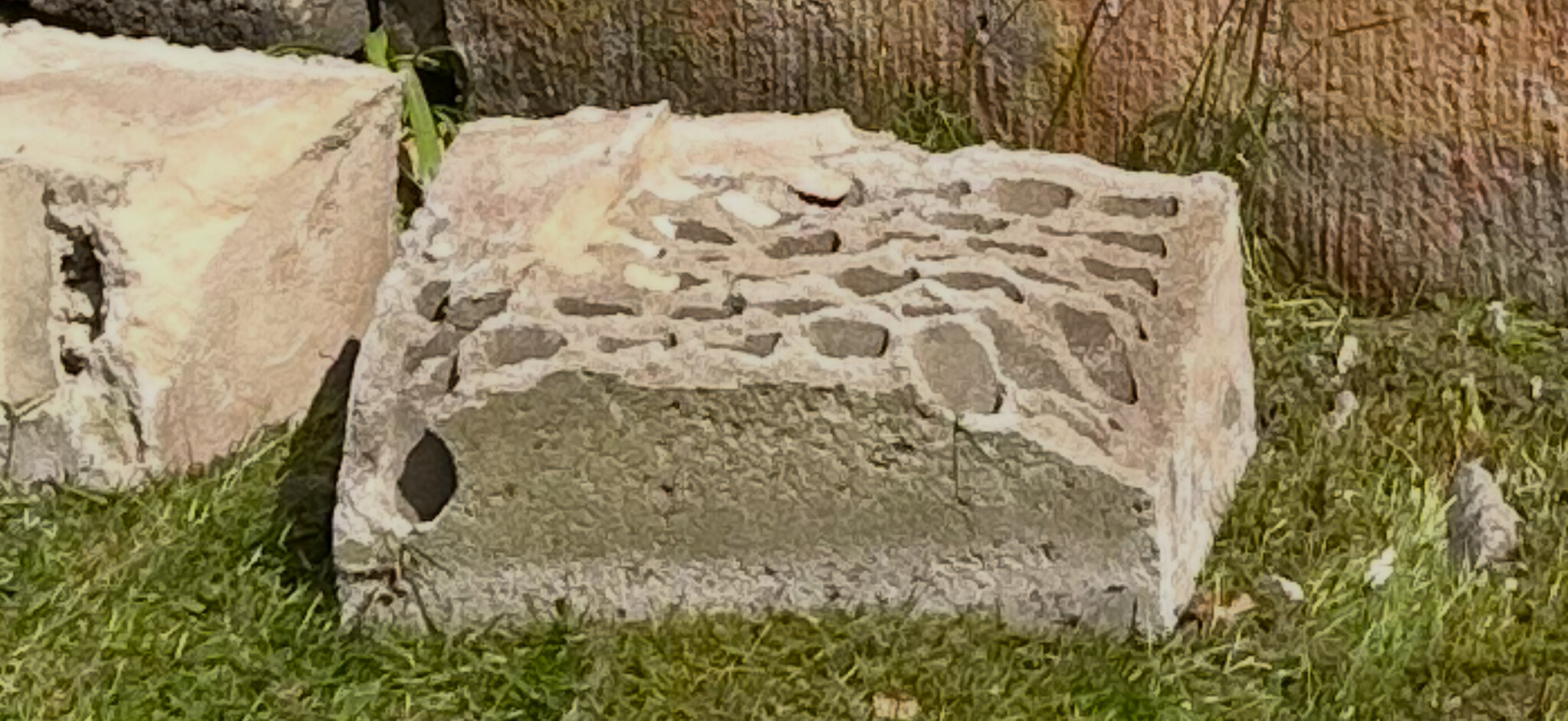

Betonghålsten är ett namn på dem.
Ankarmassa tror jag du ska glömma att använda, för det kommer bli mycket dyrt då hålen rymmer flera patroner beroende på var du har borrat i blocket.
En tub ankarmassa försvann utan att det blev fyllt när jag skulle fästa ett armeringsjärn i betonghålsten. De 3 andra hålen försökte jag fylla med lättflytande betong.
Hur har du fäst stolpskorna hittils? Borrat genom metallplåten eller har du lyft bort den?
Vill du att staketet ska vara ordentligt stadigt infäst så kan det vara nödvändigt att bila upp där stolpskorna ska vara och fylla med betong som du kan skruva i.
Hål genom plåten där skruvarna är, och stolpskon sitter helt enkelt uppe på plåten.K kniv skrev:
