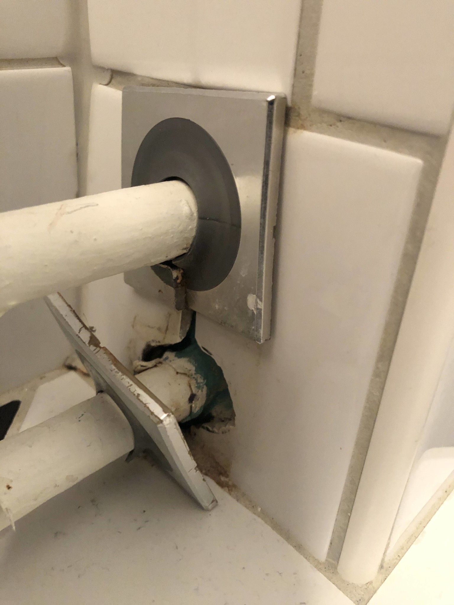

Bakgrund: vi har köpt en lägenhet där badrummet är renoverat 2017 och enligt säljarens som som skrev alla avtal med fullmakt är revetera utfört av fackman och kvalitetsintyg enligt Säkert vatten skall finnas.
Vi har inte fått tillträde än men enligt avtal fått besöka med hantverkare för att planera renovering. Vid besök idag uppmärksammade entreprenören oss på att kakelplattorna var konstigt kapade ”så där gör ingen riktig plattsättare” samt att ”dom där rören är inte godkända.
....Va? Vi står såklart frågande och jag har bara ytlig insikt i hur tätskikt skall se ut.
Vidare har vi påtalat för mäklaren att vi behöver dessa intyg snarast men jag lägger ut frågan om fackmannamässigt utförande och om detta verkligen kan generera ett ”kvalitetsintyg” enligt Säkert Vatten?
bilder nedan på rören som löper ut ut vägen, inne finns vad jag bedömer som silikon och puts.
jag undrar ödmjukt om forumets bedömning inför måndagen då vi skall motta dess dokument:
vänliga hälsningar
M

Ser ju väldigt amatörmässigt ut.
Griffeltavlan och 2 till
Vad är problemet förutom en ful kant bakom täckbrickorna?
Robert63
För att vara ”säker vatten” godkänt så måste rören komma ut minst 6 cm från golv och vägg med , nu kan de ju finnas en orsak att de inte gick att få till här men kan va värt att veta .

De gröna skiten är väl tätskikt.
Ja rören kommet för lågt MEN de kanske inte fick att göra om.
Så säker vatten intyg finns säkert men troligtvis följer även en avvikelse.
Jag själv gjorde tvättstugan hemma och lämnade värme rör upp ur golv. Det enda som följer med det är en muntlig avvikelse och vid eventuell skada JUST DÄR så kan ersättning nivån vara lägre.
Ditt badrum fungerar säkert om du står ut med den fula kaklingen man ser på bilden
Bberg
Det ser ut som gamla rör som säkert sitter i betongbjälklaget. Det är inte rimligt att tvingas flytta dom, utan man skriver en avvikelse i protokollet och går vidare.
Det är nog väldigt få renoverade våtrum i gamla flerbostadshus som uppfyller alla dagens krav då rör ofta kommer upp ur betonggolv etc.

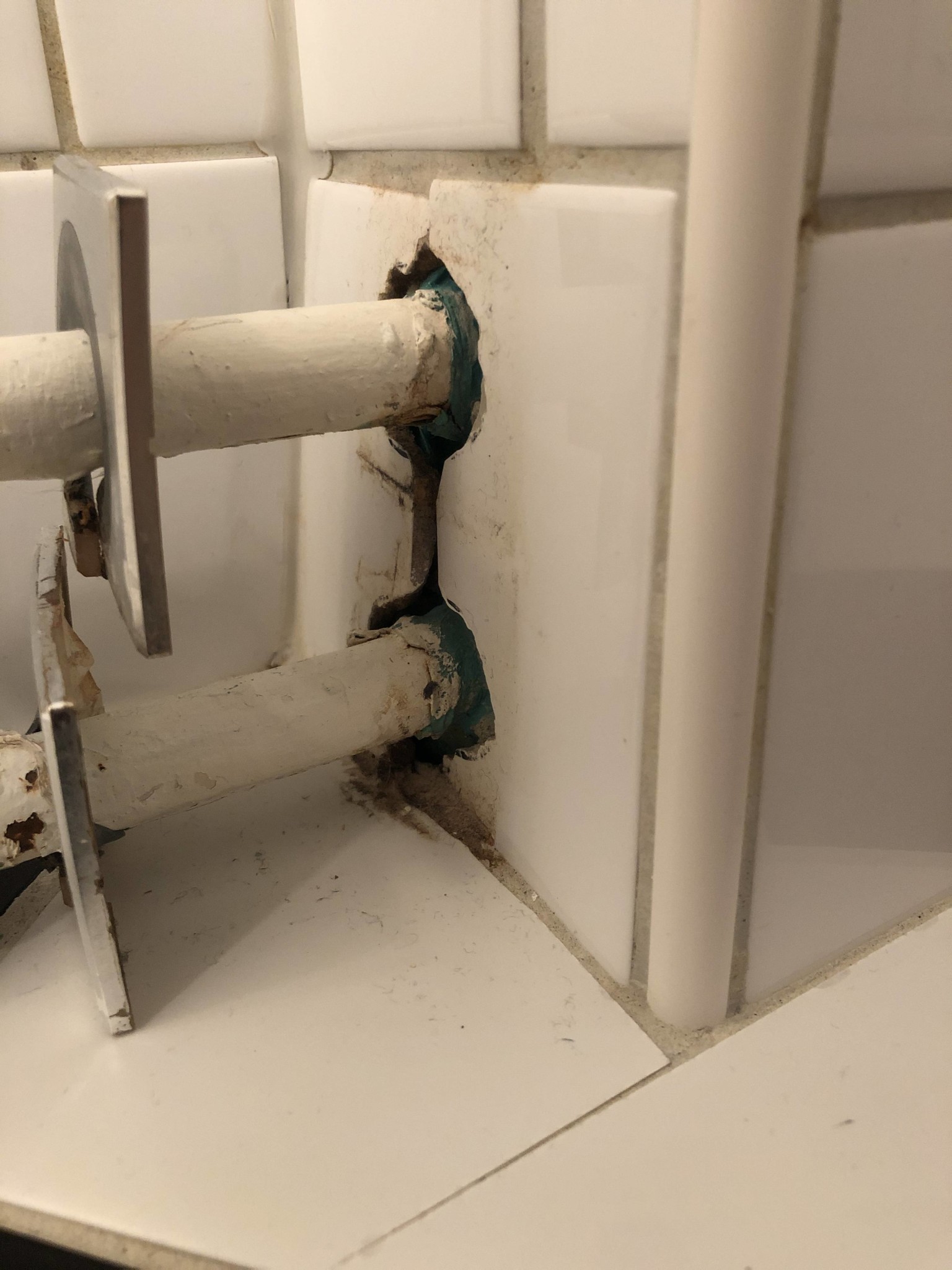

Har försökt läsa på i säkert vatten:
-”2mm marginal tillåts runt vid rörgenomföring i byggnadsdel”

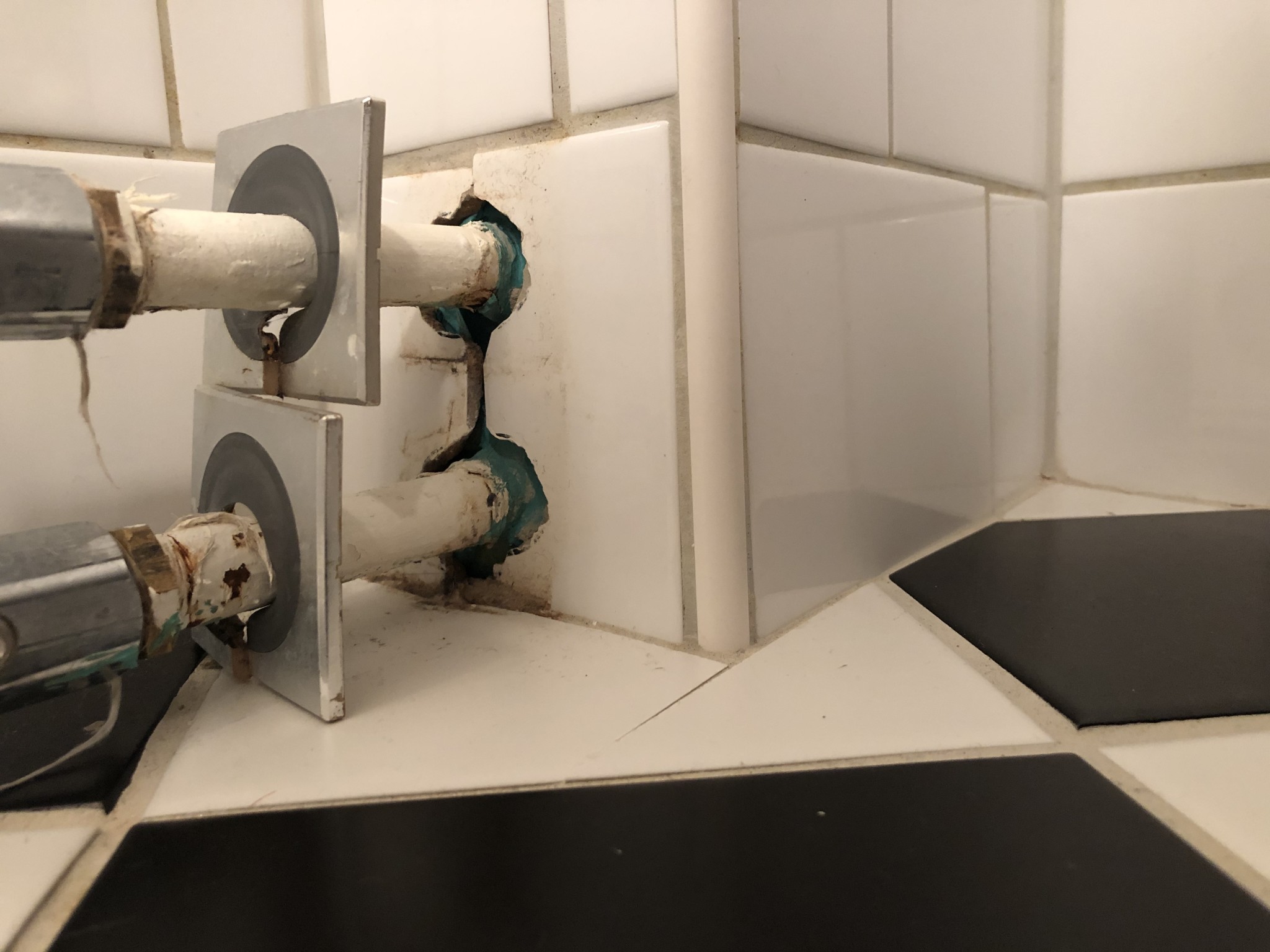

-Tätskiktet eller ”den gröna skiten” som ovan beskrivs sluter inte tätt runtom, se svarta glappet under övre röret.
-Enligt uppgift från säljaren är det rörstump ”nära golv” vilket inte tekniskt täcker in den saknade marginalen om 60mm från vägg tv.
-Dessa sitter dessutom inne i duschen och kommer således konstant att utsättas för vatten, så tätskiktet/montaget kommer ändå tillåta vatten att rinna in bakom kakel.
Vi inväntar som sagt utlovade kvalitetsintyg som enligt säljaren skall finnas och ser då om avvikelser finns. Jag uppskattar verkligen den sakliga kunskap som finns här och all input, positiv och negativ.

Om dessa rör kommer i duschen är ett problem enligt säker vatten.
Inga rörgenomföringar får göras i våtzon 1.
Våtzon 1 definieras hela duschen +1 m utanför duschplatsen.
Sen skall rören ligga min 60mm från vägg eller golv enligt säker vatten, men detta är ingen lag.
Däremot är detta utförande direkt olämpligt.

Ser generellt väldigt amatörmässigt ut, snett och vint, behöver i och för sig inte betyda att tätskiktet är felaktigt gjort.
Men det verkar som det saknas kragmanschetter kring rören och kan vara fri passage för vatten bakom tätskiktet.
Jag är skulle nog lita på er nuvarande entreprenör, det där ser inte bra ut oavsett om det presenteras ett ”säkertvattenintyg” eller inte.

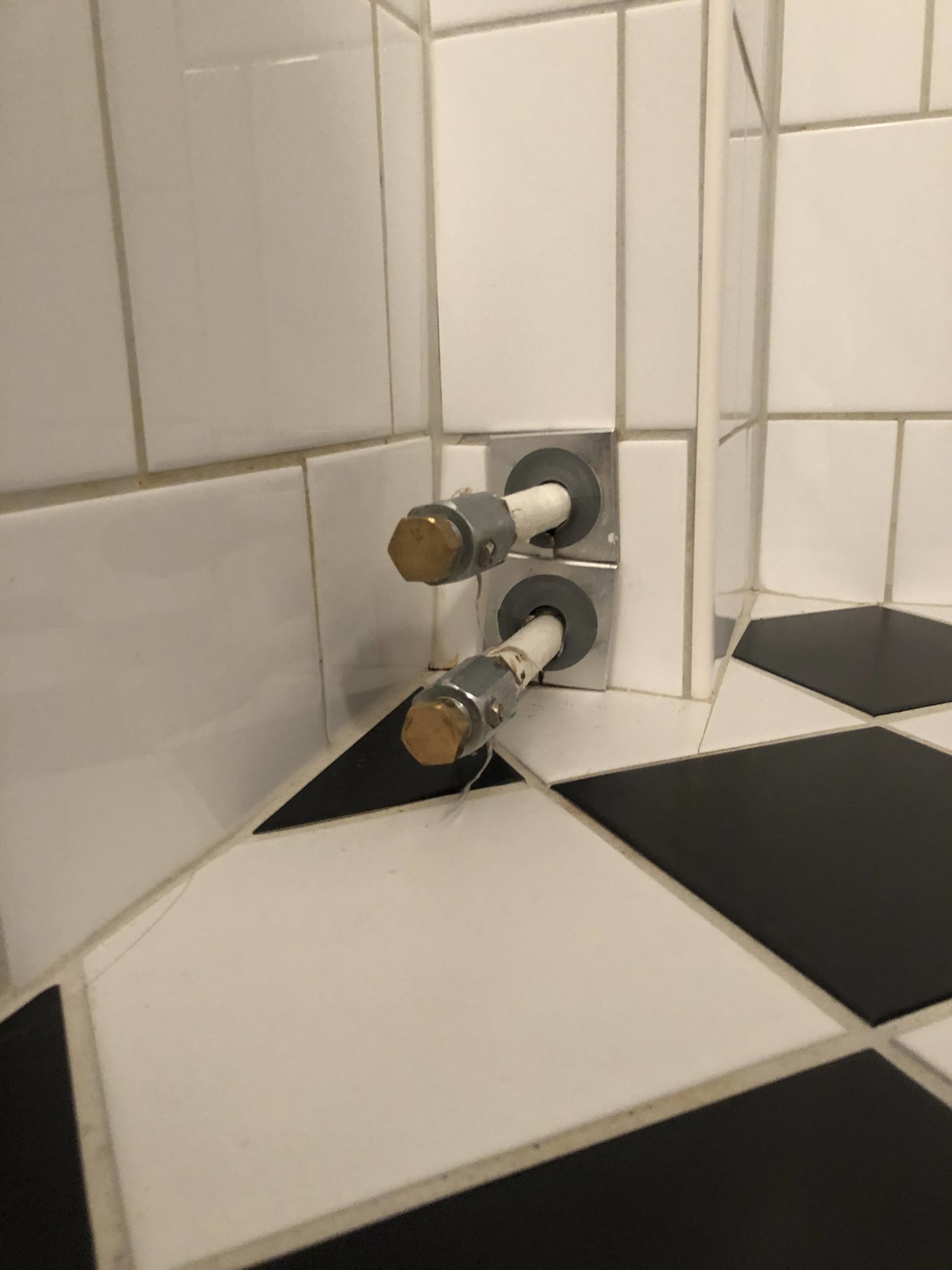

Är det rör till en radiator som har tagits bort?
