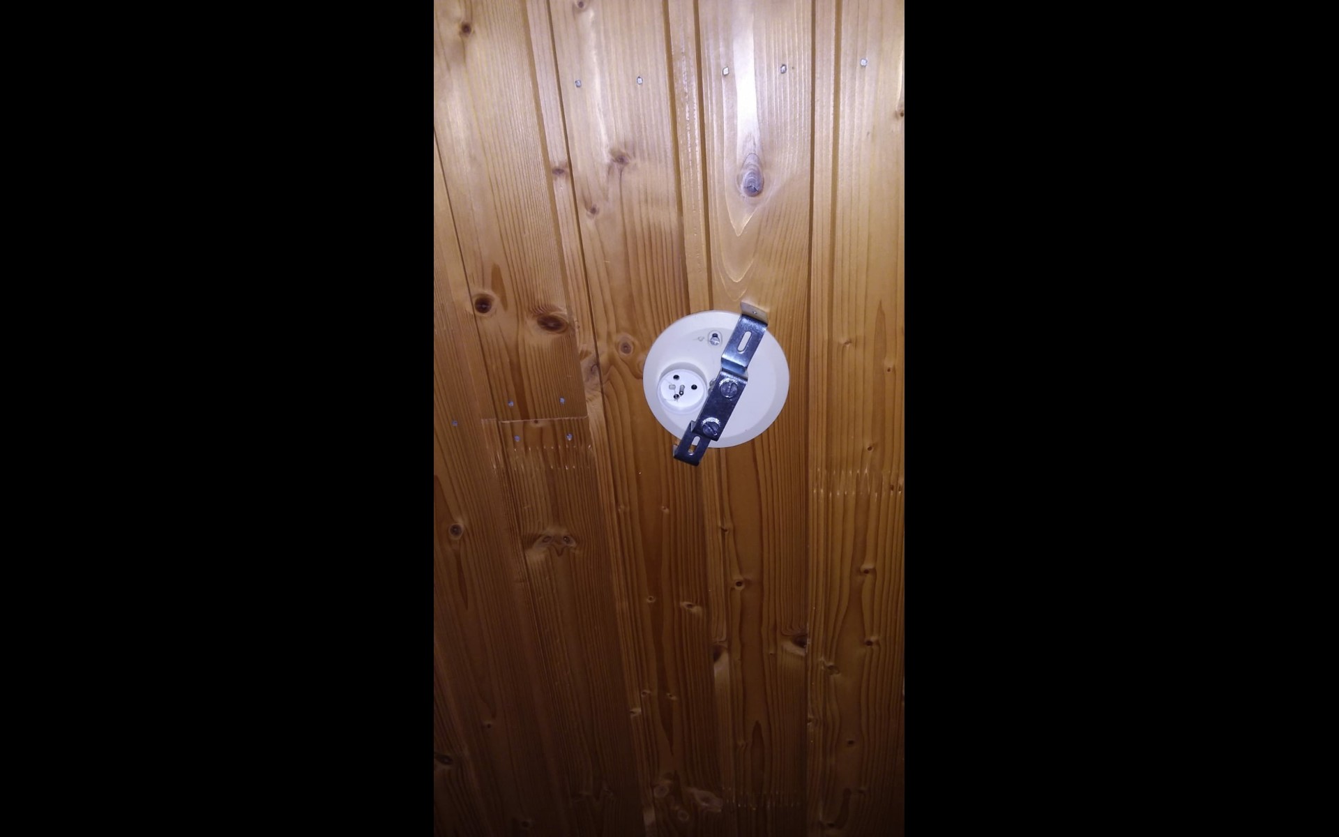

Aldrig sett denna förut. Någon som vet fabrikat?
  • Ovanlig väggmonterad eluttag med säkringsomkopplare mot träpanelbakgrund.
Ikea har dessa på vissa lampor.
Metalldelen hänger runt kroken.
Ursäkta, jag borde ha förtydligat att jag menar själva elluttagsgränssnittet.
Skulle sätta upp en Tross för IKEA. Men gick bet på kontaktdonet...
  • Vit väggplatta för elluttag med en påmonterad metallbygel för en IKEA Tross lampa.
A
Fabrikat vet jag inte, men själva uttaget är ett jordat kronuttag. Kortlivad skapelse som jag bara stött på vid ett par enstaka tillfällen.
Egentligen totalt meningslös eftersom vid tidpunkten då det började jordas i andra rum än bara kök och badrum så var dimmern så pass vanlig att kronuttaget hade spelat ut sin roll.
Jag skulle vilja datera det till 70/80-talet någon gång, baserat på ren magkänsla.
Byt ut det, om du vill underlätta för kommande lampbyten, till ett nytt vanligt jordat takuttag
Ok tack! Huset är byggt 81.
Trevlig kväll allihopa.
Verkar vara ett kronuttag med två tändtrådar ( har två brytare) på väggen för att kunna att kunna tända en krona i två lägen. Som Emil sa: onödigt eftersom dimrarna kom.
