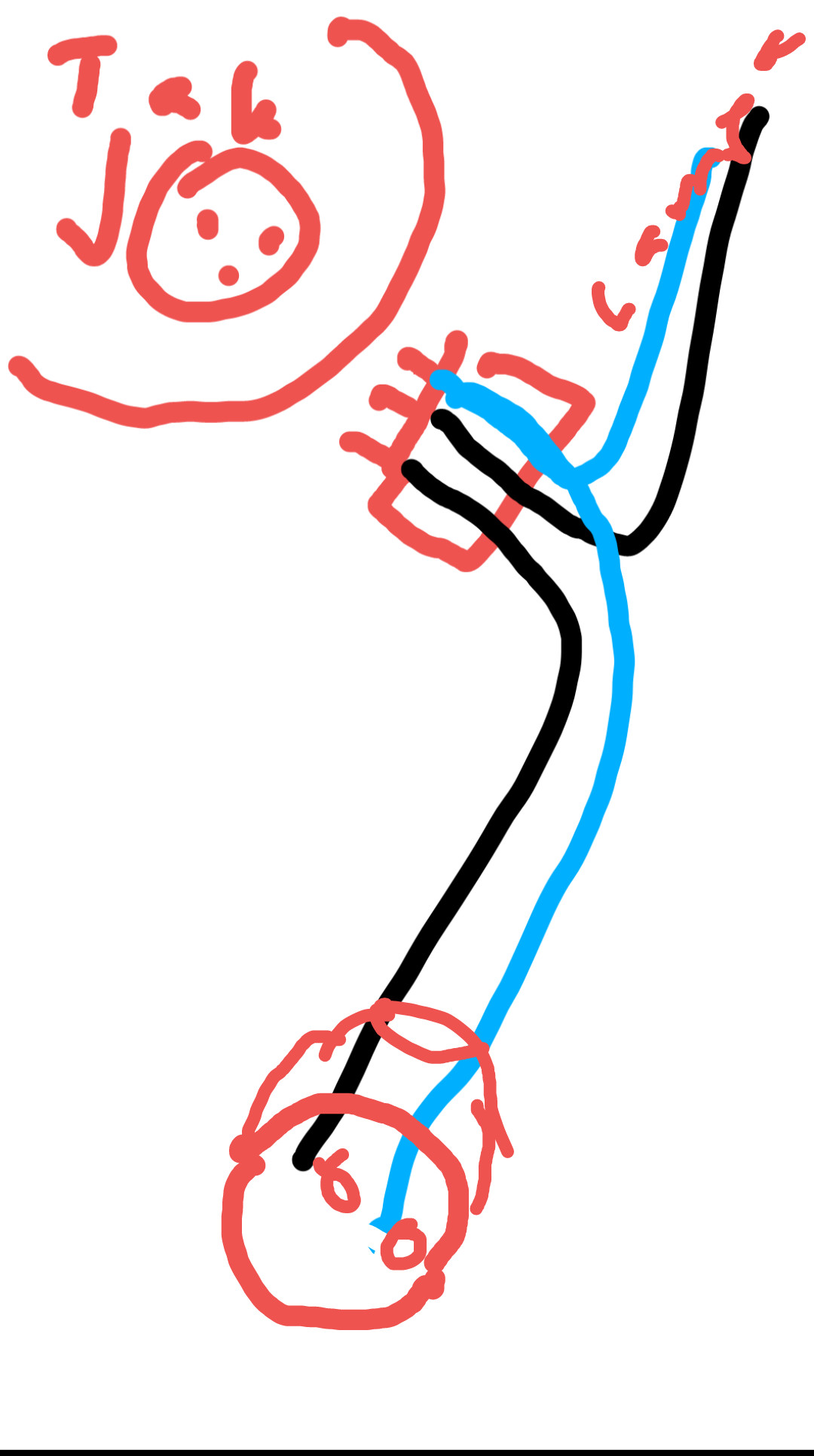

Emmsa1
Enklast skulle väl varit att byta till ett lamputtag med dubbla uttag, men dels behöver då en auktoriserad elfirma göra jobbet , dels finns inte dessa uttag att köpa längre, inte med krok iaf.
Men lampsladdar får man koppla själv om man förstår vad man gör.
Tex som nedan. En lampsladd går till befintlig lampa. Från det oanvända stiftet i kronuttaget tar man tändtråd till en lampsladd till som tex avslutas med en lamputtagspropp (eller ansluts direkt i andra lampan).

Det var ett bra förslag och det behövs ingen särskild behörighet för att byta till ett sådant som visas här (man måste välja 2-vägs för att se det).
https://www.elbutik.se/product.html/ed-wa-lamputtag
