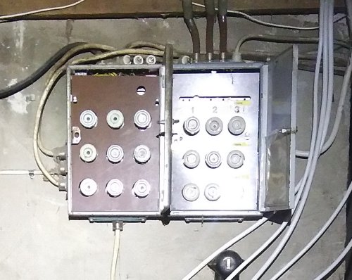

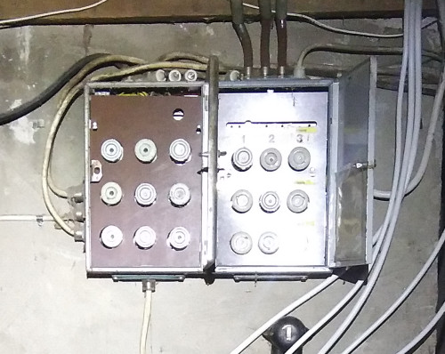

Har två gamla skåp med flänsar åt flera håll, arrangemanget är bytt mot ett modernt normskåp. Kan kolla om någon av dem är en FL21 då jag inte minns riktigt hur de såg ut. Hittar du ingen annanstans så skicka PM så kan du få en fläns av mig om det passar.
