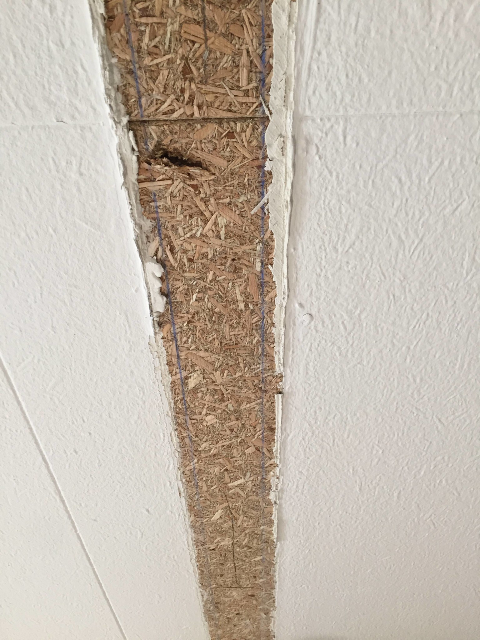

Har nyss rivit lite väggar på ovanvåningen.
Nu är min fråga, hur får jag snyggast avslut i taket?
Taket går som sagt hela vägen, men är målat efter väggarna satts dit.
Kan det bli ett bra resultat att försöka spackla och slipa det som behövs och sedan måla över med takfärg eller behöver jag sätta någon bräda tro?

Lurigt att få det att se ut exakt lika men jag hade gjort följande:
- Skrapa / slipa ner kanterna av gammal färg
- Tunn spackling över skarven
- Slipa och måla 3 ggr över skarven med
- Måla hela taket med matt färg
Lägg på mycket färg över skarven så att du får ytorna så lika som möjligt.

Stort tackS SpackelFredrik skrev:Lurigt att få det att se ut exakt lika men jag hade gjort följande:
Skippa list...
Bilden här kanske är lite missvisande.
Men går i tankarna. Vet ej hur jag ska göra.

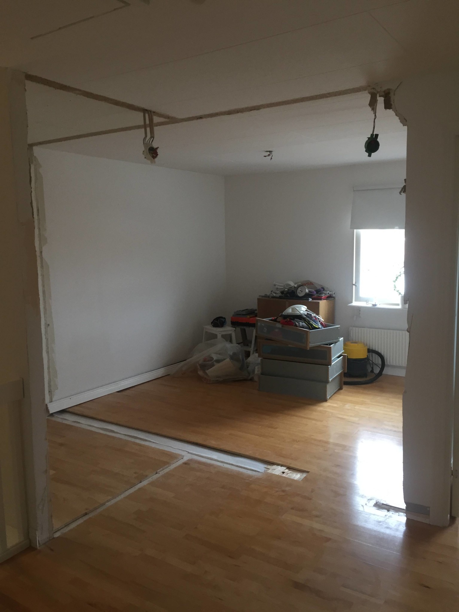

Tills nästa rum, till höger på bild är det ju nu en del avstånd från tak till där dörrkarmen börjar. Man kan ana hur den andra väggen går om man tittar på hur jag rivit till höger.
Hur ska jag göra där jag rivit? Låta det vara öppet upp i tak eller lägga någon balk, klä in och måla?
Kan inte riktigt bestämma mig vad som blir snyggast estetiskt.
