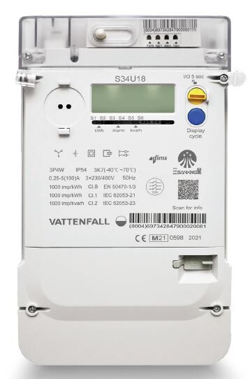

Jag har kollat med vattenfall och det går att avsluta sitt elnätsavtal och undvika den nyligen prishöjda elnätsavgiften, dock så kan dem komma att vilja återta elmätaren. Det är en "smart" elmätare, dock så behöver jag som kund betala för elektriker för ev. nedmontering, är det så enkelt som att meddela vattenfall om att bryta vid X datum, efter strömmen bryts, manuellt bryta strömmen, lossa på allting och skruva loss den och skicka mätaren till div. lager dem lagerhåller mätare?
Som kund känner jag ej för att betala en extra dyr jourelektriker som dem kommer använda (för att avskrämma att avsluta elnätsavtal)
Har ej användning av elavtal på fastigheten, det är mer lönsamt för mig att köpa mindre mängd solceller och en portabel generator så lite som jag vistas på fastigheten.
Bifogar en bild på den modell jag sannolikt har, eltel, vattenfall.

Jag är inte säker på att jag förstår vad du vill uppnå eller varför. Men om du vill koppla loss din fastighet från elnätet och inte längre ha någon elanslutning så är det inte svårare än att du kontaktar nätägaren och säger upp avtalet.J jesper--- skrev:
De äger servisledning och elmätare och varken du en elektriker du anlitar får röra dessa. Du behöver varken göra något, eller behöver betala något. De kommer på plocka bort elmätaren utan kostnad, låta servisledningen vara kvar men koppla loss den i matande ände. Är du sedan riktigt tjurig och kräver att de fysisk avlägsnar servisledningen från din fastighet kommer du troligtvis få betala för nöjet.
Du vara medveten om att om du i framtiden vill ansluta fastigheten till nätet igen så räknas det som nyanslutning och du får betala en anslutningsavgift i storleksordningen tiotusentals kronor.

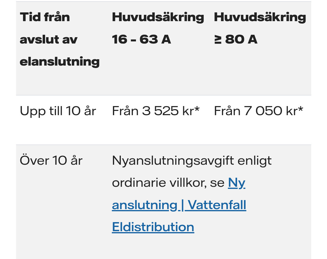

Kan det vara så att detta räknas som återanslutning förutsatt att det är under 10 år mellan bortkopplingen och anslutningen? Dvs. det enbart klassas som nyanslutning om det hinner gå 10 år? Från 3525kr låter helt acceptabelt isåfall.
Går du offgrid och dom kopplar ur allt och igen ström till huset. Skulle du villja gå på igen så kan det kosta upp mot 27 000 kr i dagens läge. Det kallas nyanslutning.J jesper--- skrev:

Ja, det är riktigt, det blir en billigare återanslutning inom ett visst tidsintervall.J jesper--- skrev:
10år var generöst av Vattenfall, där jag jobbade tidigare hade vi 3år.
Men därefter blir det fullt pris för en nyanslutning, oavsett hur förutsättningarna ser ut.
