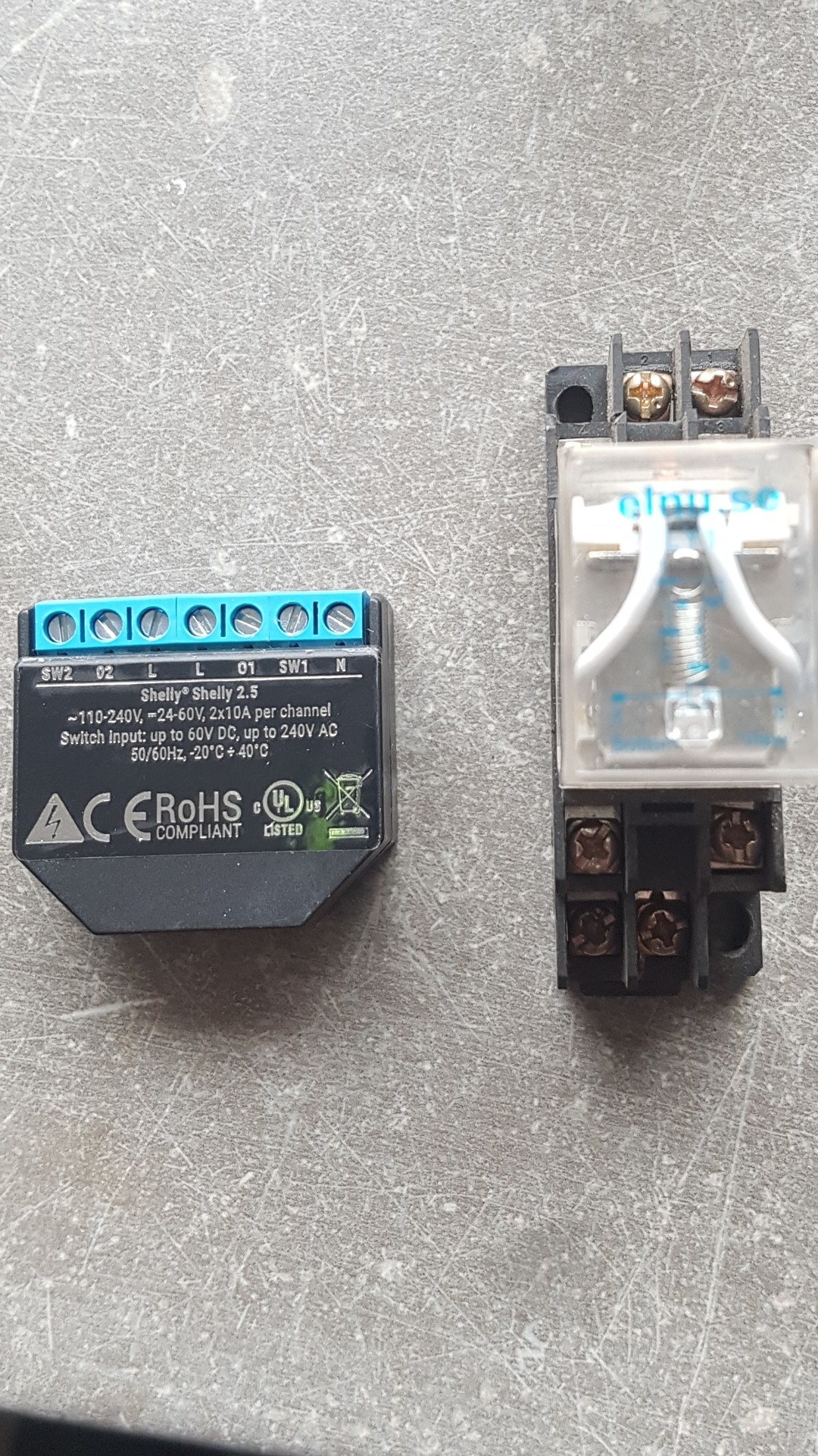

Hej igen. Nu är sakerna hemma och jag tänkte kolla efter tips hur jag kopplar ihop allt här i samma tråd när vi ändå diskutera allt.
Skulle uppskatta tydligt hur jag kopplar ihop allt. Hitta inte pappret från börja årets beskrving.

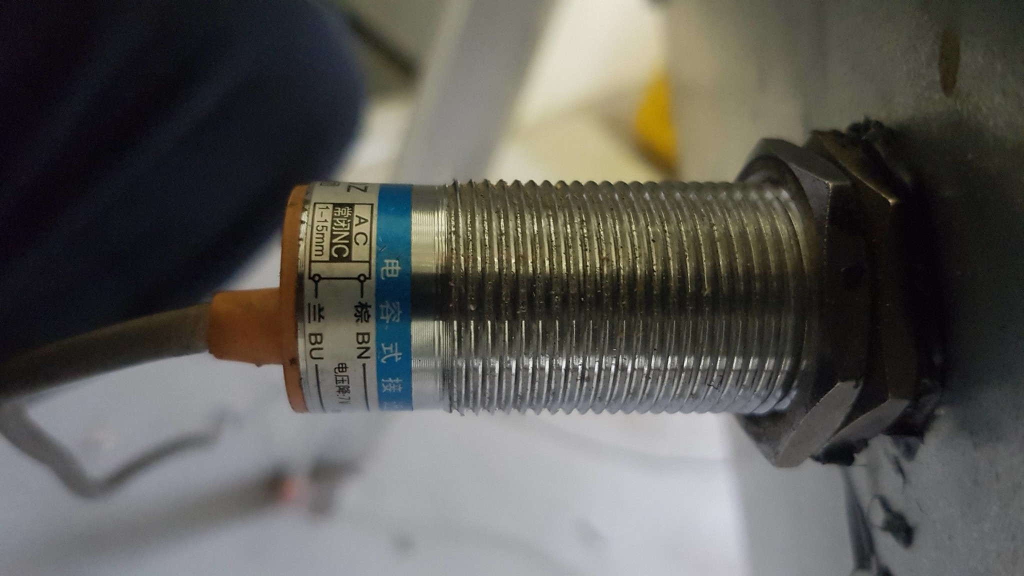

Två kablar går från denna.
En blå och en gul.

Då vi inte vet sensorns märkspänning så är det säkrast att utgå ifrån din befintliga krets som drar ett relä och tänder en lampa. Ta bort lampan, den får inte vara inkopplad där längre. Koppla istället "tändtråden" från ditt relä till SW1 på pucken. Det framgår inte av dina bilder hur reläet är kopplat så jag hoppas du kommer ihåg hur det var innan du kopplades loss det. Sedan behöver pucken bara fas och nolla enligt schemat i #5. Vill du fortfarande tända den lampa du har idag kan den istället kopplas in på O1 i pucken.
OK, ser ut att fungera som en vanlig strömbrytare för 230 V.
I så fall lägg fas på ena tråden och anslut den andra till SW1 på din nya wifi-modul.
Den får sedan spänningssättas på ingång N och L.
Edit, efter lite funderande tror jag inte det kommer att funka. Kör på reläkopplingen.
Om strömmen genom detektorn blir för låg med den nya modulen får du ansluta reläet som innan, och sedan låta reläkontakten skicka in spänning på wifi-modulens styringång.
Det räcker gott så, du verkar ha en tvåtråds kapacitiv givare där. Den vill ha växelspänningsmatning lämpligtvis 230 V och en last i serie i ditt fall reläspolen. Reläet inverterar nog signalen också dvs när givaren känner pellets leder den och reläet drar när det blir tomt tänds lampan via en normalt sluten kontakt.J jonaslatt skrev:
Summa summarum kan du enkelt använda och koppla givaren via relä till Shelly.
Eftersom du redan har reläet använd det som mellanled. Åtminstone till dess någon mätt och kollat upp hur ingången på Shelly är konstruerad. Finns en tråd där TS har problem med en rörelsevakt kopplad dit, går inte det är ditt fall ännu troligare att misslyckas med direktkoppling.

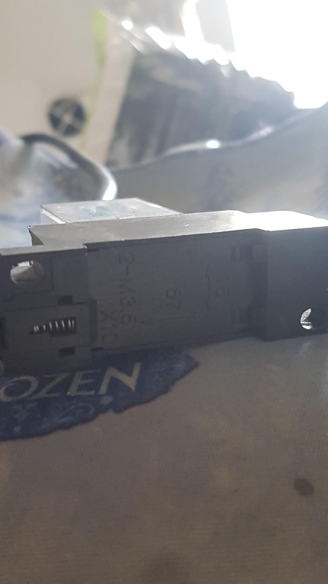

Ser ut som reläspolen är på sidan med två anslutningar på sockeln.
Har du något mätinstrument kan du ohmmäta spolen och bekräfta detta.
Kopplingsschema har du på sensorn. Reläspolen på schemat är rektangeln som finns vid texten "400 mA".
Reläet kontakter ska sedan finnas på andra sidan av sockeln. En av anslutningarna är Com, de andra NC och NO.
Spänning in på COM, signal ut på antingen NC eller NO, beroende på hur grunkorna fungerar.
