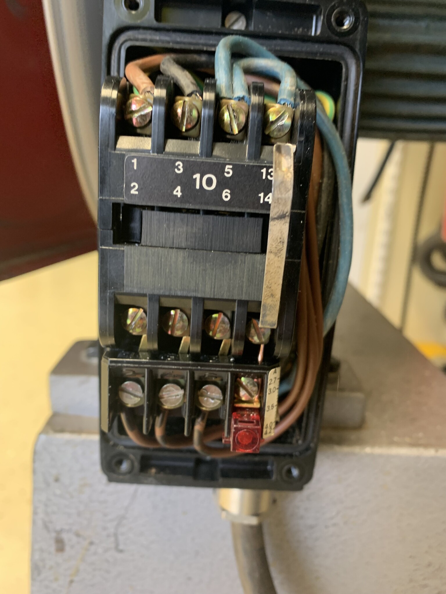

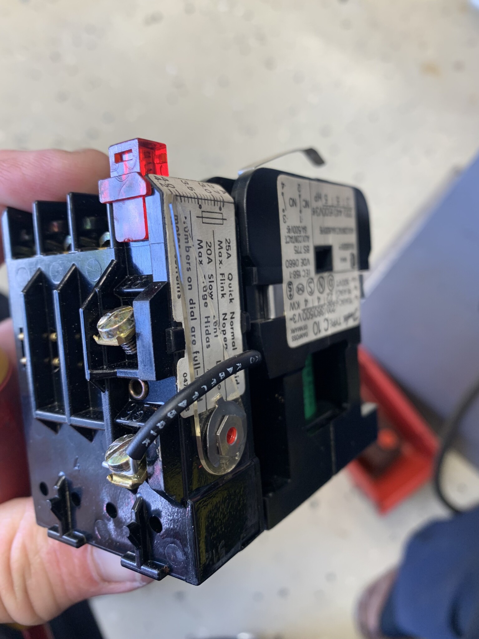

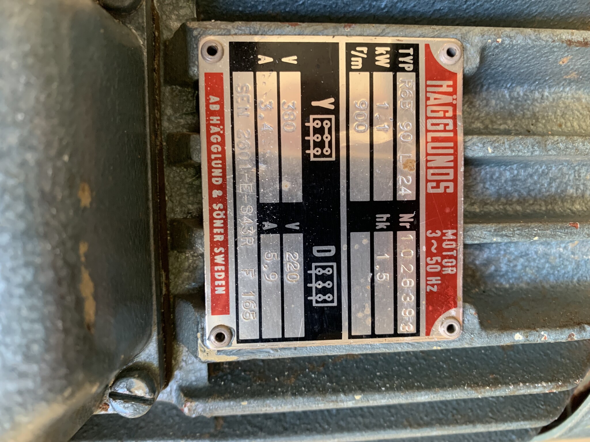

Gammal tråd, men ni är många som kan nåt om dessa Lini, ärvt en i silverfärg av Svärfar, men den stannar efter 2-3 minuter även utan blad monterat. Har dragit alla plintskruv, sitter original??, brun Danfoss brytare på med motorskydd, tror motorskyddet börjar ge sig, någon som har ett att sälja?, eller annat tips att prova.
//Clas
//Clas
Nytt motorskydd finns på Jula.
Kan vara värt att mäta på motorn för att se om du har samma resistans på alla kablarna från motorn?
Tack, har nu mätt och fått följande värden:
- 9,9 Ohm
- 10,1 Ohm
- 10,0 Ohm
Så det verkar ju jämt o bra.
Tänkte återmata, att jag köpte ny brytare med motorskydd på Jula, sen funkar den perfekt, så lätt fixat.
