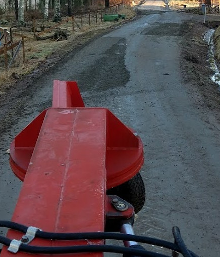

Få ordning på grusväg/infart.
Kör med ett riktigt tungt schaktblad med rivstål bakom traktorn riktat tvärsom mot när du plogar snö och ställ in lyftarmarna så att du lutar vägen. Då finns det en chans att komma mot botten av hålorna. Upprepa flera vändor på samma ställe för att mjuka upp när du håller på. Ta planerskopan i fronten på traktorn och gå djupare vid behov samt rätta till så det blir slätt och fint. Bättre än att skrapa hela vägen då det ofta är vissa partier som är problemområden. Hjälper inte att hyra in vägskrapa heller, kanske om man ger tydliga direktiv hur de ska köra.
Tänker jag uppdaterar så här 4 år senare. 😄
Varje år har jag från 2021 har jag fyllt på vägen med ett lastbilsflak grus.
Vägen har höjts ca 10cm och nu har jag faktiskt inga stora problem längre med potthål. Räcker att fixa nån gång om året.
Men de där jävla tvättbräda som blir i backen har blivit mitt nya irritationsmoment.
Det ser jag ju andra grusvägar har med. Men hur ska man tänka att minska det?
Provat att hyvla vägen men håller ju ca 1 månad, knappt det.
Är lösningen att bli surgubbe och sätta upp vägskyltar med max hastighet på 3km/h eller finns det något tips?

Tvättbräda uppstår om man har för mycket finmaterial i vägens slitlager. Det trycks framför däcken vid våt väderlek som en lera och så hoppar däcken till sist över vallen. Många passager senare är det tvättbräda. Extra tydligt i backe.
Lösningen kan vara att binda ihop finmaterialet, t ex salta vägen med kalciumklorid. Eller att tillföra grövre material, t ex makadam istället för väggrus som ju är samkross 0-18 mm.
Hur åtgärda när det väl uppstår? Ja efter en massa experimenterade löste jag det slutligen förra året:

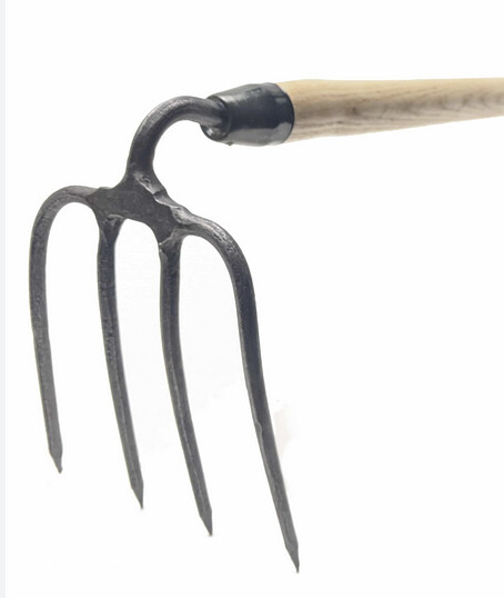

Hugg ned topparna i unduleringen och raka ned det lossade väggruset till dalarna. Raka plant och trampa platt. Det görs med minst energi med en gammal hederlig potatishacka, alla andra verktyg är för jobbiga för att för hand luckra packat slitlager. Använd t ex en träregel för att syfta det plant.
Typisk bra potatishacka som kan lossa packat slitlager utan större svettinsats:
