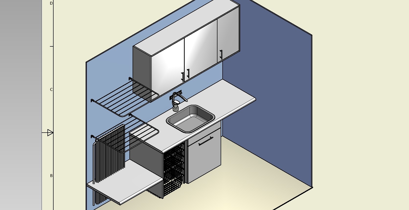

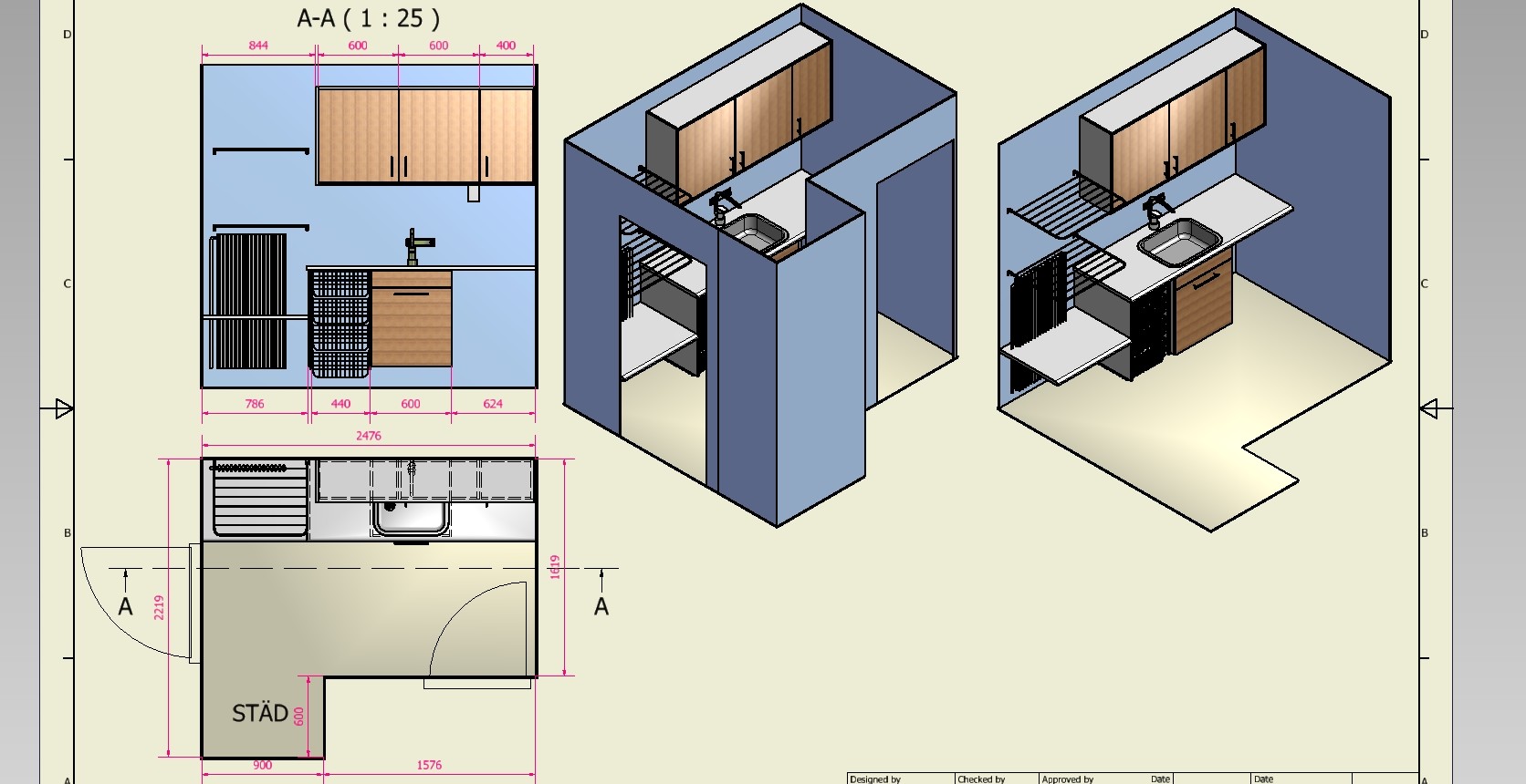

Nu är det dax att få ordning i tvättstugan. Det har varit kaos sen vi flyttade in. Första året stod diskmaskinen för elementet då den inte fick plats i köket. Sen när köket renoverades blev städskåpet förpassat på diskmaskinens plats och har nu stått där i ganska precis 2 år. Kommer inte göra någon totalrenovering, det får vänta några år men måste verkligen få en tvättstuga som jag inte drar mig för att gå in i. Så bifogar några bilder på hur jag tänkt mig det hela.
Idag finns det ett 40 skåp och det räcker ingenstans, har alltså tänkt monter ytterligare 2st 60 skåp. Dessa tänkte jag klä in med täcksidor från kökssortimentet om det tål fukten som blir i en tvättstuga. Och sedan ledlist som bänkbelysning.
Nertill kommer TM stå till höger. Trådbackarna kommer fungera som tvättkorg. 40 ljus, 40 mörk, 60 ljus och 60 mörk. Så när en är full åker den i maskinen, när maskinen är färdig åker tvätten tillbaka i korgen och upp på bänken i bra arbetshöjd och hängs upp på A-collection vägghängda torkställ (förslag på bättre torkställ emottages). Under torkställen har jag sänkt bänken för att frigöra mer av elementet samt ge plats för tvätten så den kan hänga ner utan att måsta sträcka sig till det övre. Under den sänkta bänkskivan kommer det förvaras skor och säkert lite annat. Täcksidan som blir till höger om nedre skivan hade jag velat ha ett ben på om det finns något passande. Tror det kommer behövas för att klara tyngden som blir. Vill helst inte dra ner den till golv, vill och öppet och lättstädat där under. Golvbrunn finns under bänkskåpet. Städskåpet åker in i den lilla skrubben, som idag är "torkskåp". Blandaren idag är en vägghängd men kommer montera vinkelkopplingar och dra rör genom skivan och koppla på en vanlig typ grovköksblandare.
Det var nog allt. Har jag tänkt helt galet med något?

Jag instämmer med Nimajnebs inlägg, det som sätter begränsningen här hemma för hur fort det kan tvättas är torkningen, det är flaskhalsen idag. Räkna med att kunna behöva torka minst tre maskiner "samtidigt".
Tack för synpunkterna.

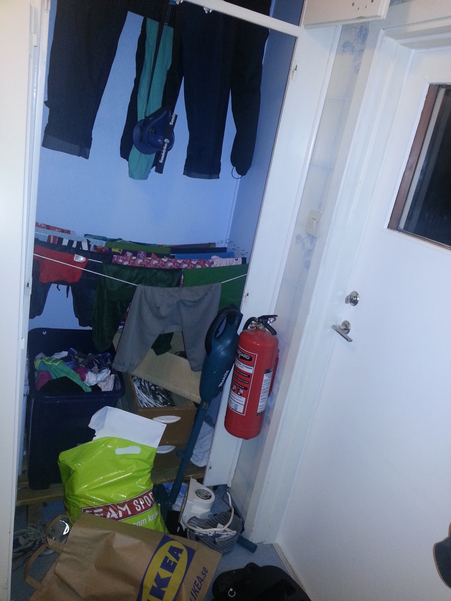

Min mor antog att jag skulle göra plats för torktumlare när vi ska göra om. Men faktum är att den tork kapacitet vi har idag räcker och den är likvärdig med det jag ritat här. Nu när jag har ventilation torkar den i "skrubben" över en natt och när den hängs vid elementet och direkt under frånluftsdonet räknar jag med ytterligare kortare torktid. Det är sällan vi kör mer än en maskin/dygn och trådbackarna kommer sätta begränsning för hur mycket vi tvättar per maskin så det borde bli sällan tvätten inte får plats att torka. Men jag tycker det är riktigt tråkigt att hänga strumpor och underkläder så TM kommer bytas ut till en kombimaskin så fort tillfälle ges.

Linorna i skåpet idag är ca 80cm så har fått vika dom men det har inte varit något problem, samma med handdukar och badlakan när det varit mycket och lite tight med torkplats. Dom ställningar jag ritar på här är 70cm breda och har en rad mer så totalen borde bli ganska lika.

Tycker att det ser jättefint ut, genomtänkt med kombinationstumlaren!!
Vår tvättstuga är väldigt lik din och vi tycker den fungerar bra. Jag har dragit tvättlinor i taket längs med rummet för att ha mer plats för hängande tvätt. Då hänger visserligen tvätten ivägen om man vill gå in i rummet men för oss har detta inte känts som ett problem.

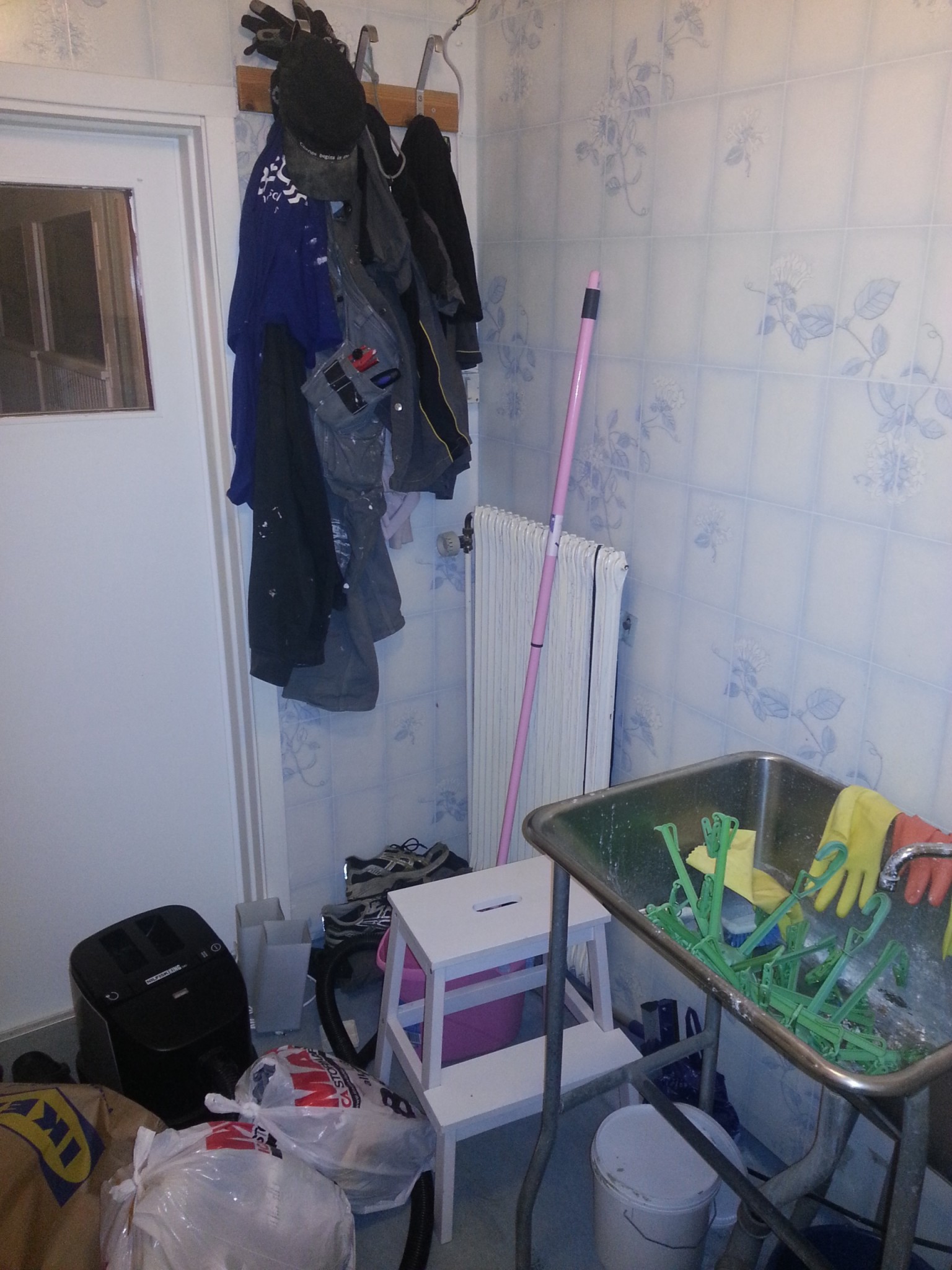

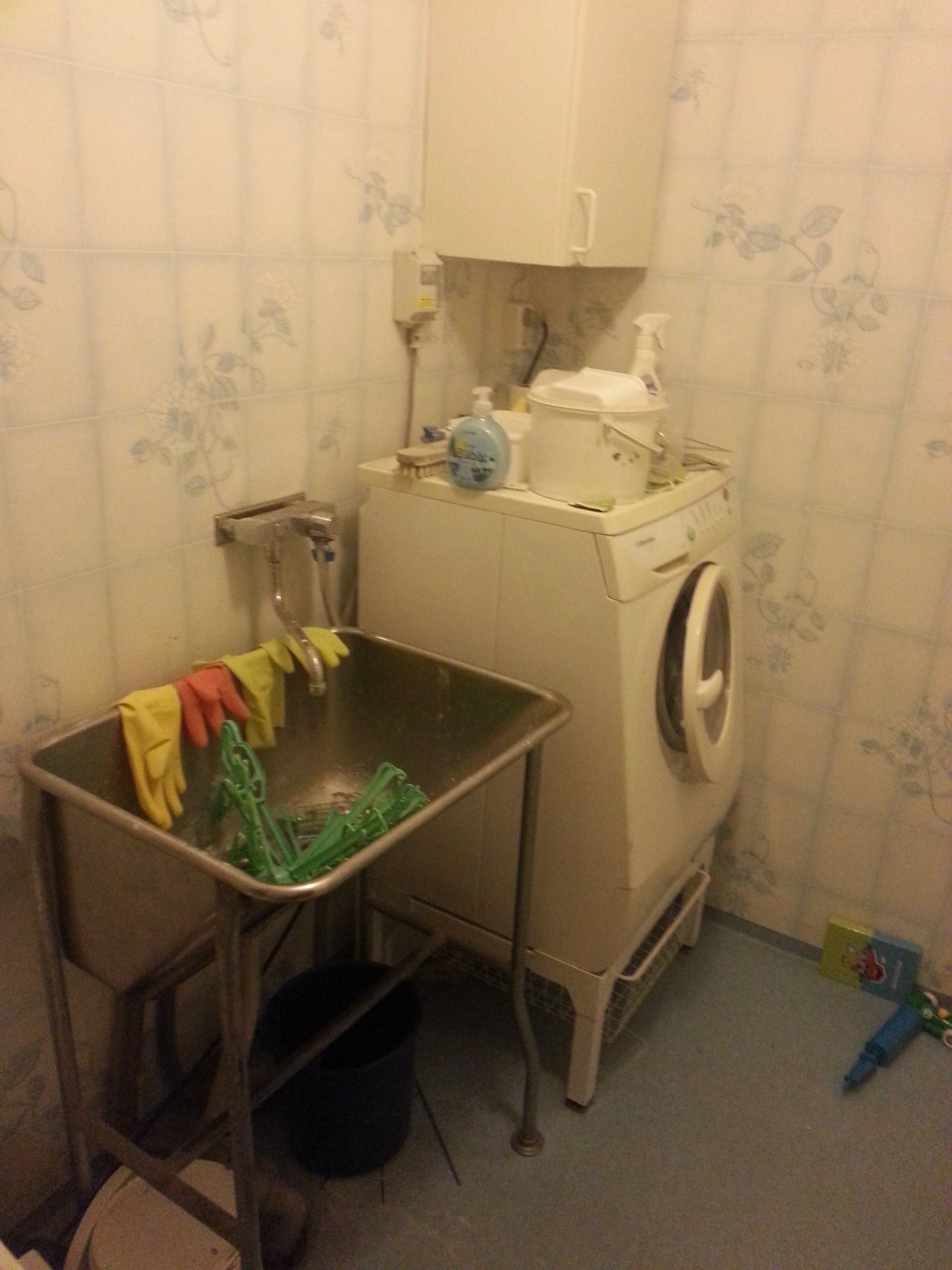

Så här ser det ut idag.
