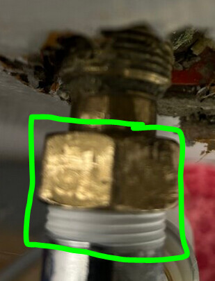

Något tips på hur jag får bort en så här koppling? Försökt skruva men den vägrar, och det finns inte riktigt någon kantig del att hålla i.
Jag syftar på delen med mutter som sitter i den invändiga gängan mot väggen.
Den blanka nippeln är inget problem. Känns mest onödigt med massa extra kopplingar när tvättmaskinen passar direkt i väggen. (Och jag har ingen bra packning hemma)

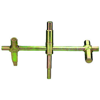

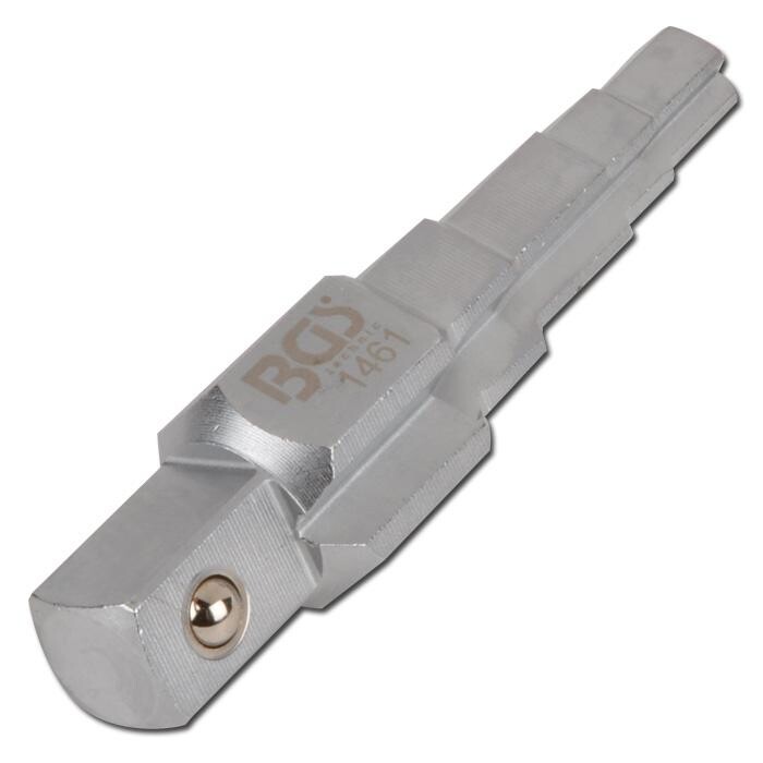

Det ser ut att vara någon form av vattenmätarkoppling, dessa har ibland spår på insidan för nippelnyckel.
Lossa den kromade delen och bekräfta.
Men aldrig gängtejp på lekande mutter, den tätar med packning på slät yta, ej över gängan.

Verktyg för vattenmätarkoppling med sexkantig design och logotyp "BGS 1461" på sidan.
Eller:
Verktyg för vattenmätarkoppling med flera stänger och handtag, används för att lossa kromade delar utan gängtejp.
Eller:
Ja vattenmärke koppling är vad jag kom fram till, kändes konstigt dock.
Men det kanske bara är gäng tejpen som hindrar trycket mot packningen då. Jag provar om det löser problemet. Kändes logiskt, tack!
