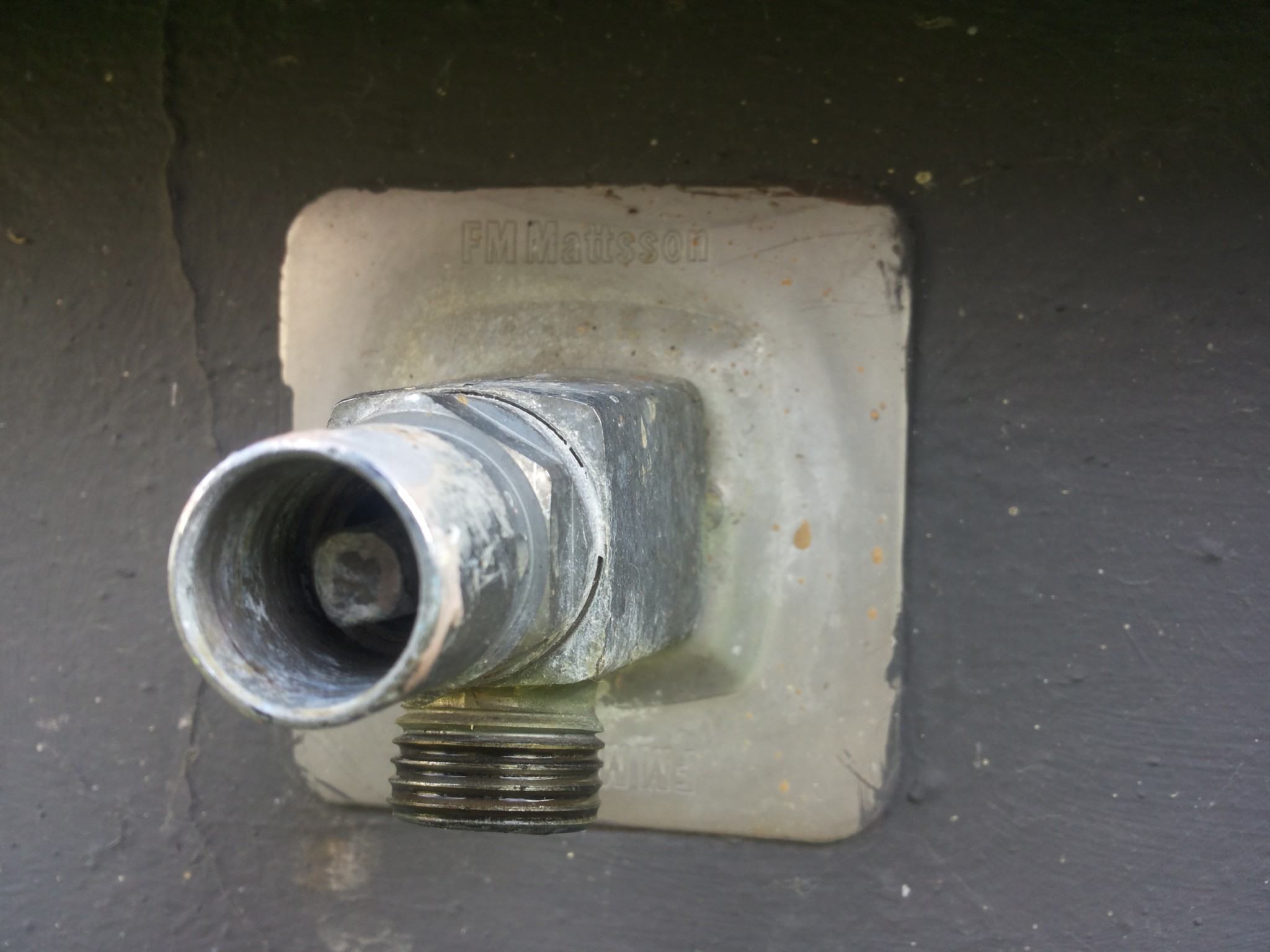

Jag har haft problem med min vattenutkastare sedan vi flytta in i huset 3 år sedan. Svårt att få den att stänga av. Nu när jag skulle använda den i år sprutar det vatten rakt ut där nyckeln ska sitta. Tänkte därför byta ut vattenutkastaren.

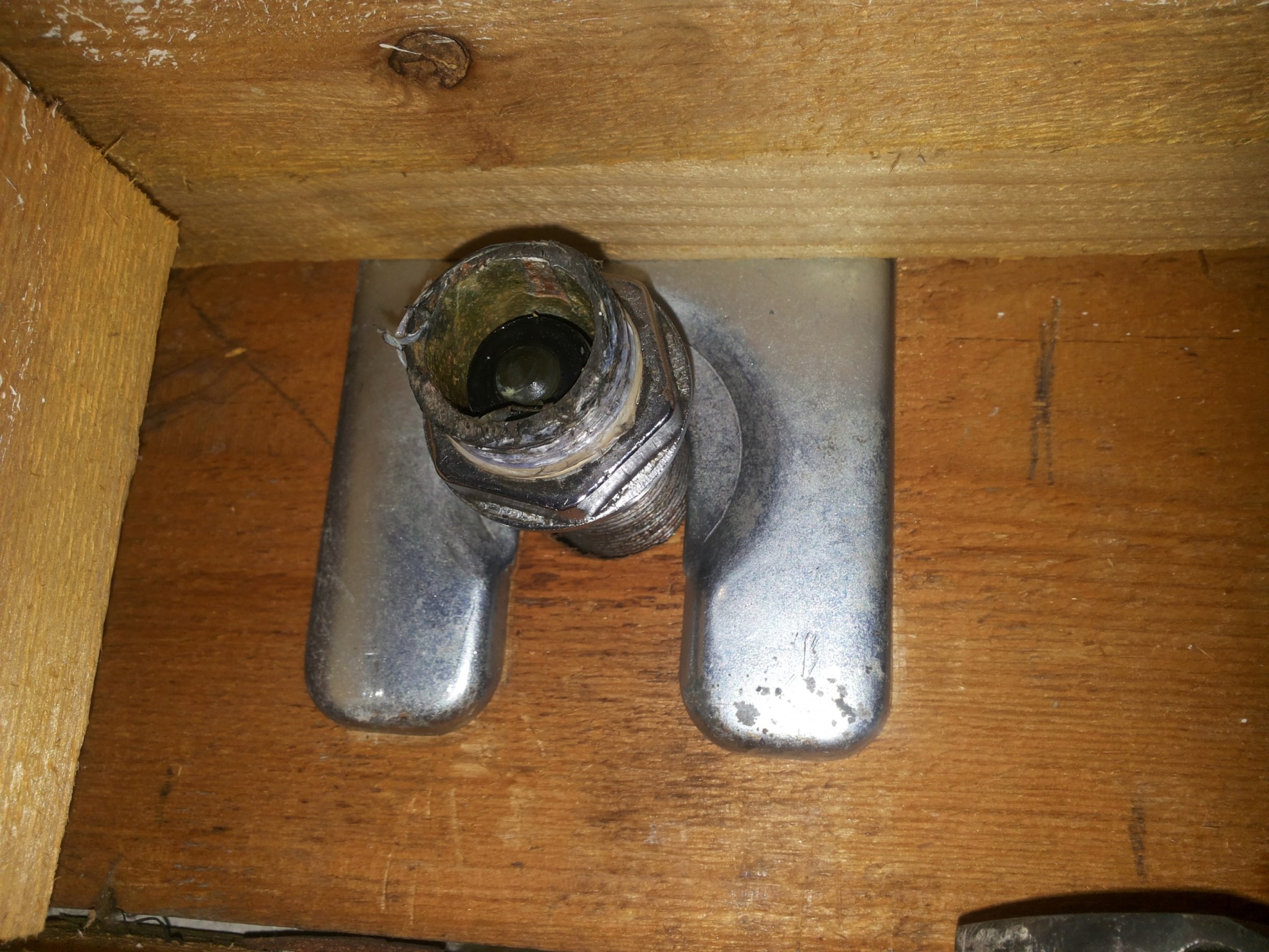

Öppnade upp väggen för att komma åt och lossade på rör och muttrar. Men den sitter stenhårt och det är trångt att komma åt. Hur ska den komma ut? Ska man vrida från utsidan? Eller är det bara att banka på den? Den sitter stenhårt.

då du ska byta den. så fram med hammare. förmodlingen kommer färg lossa på utsidan.

Lossa den muttern som klämmer åt plåtbiten på insida huset, ät mer spenat!
