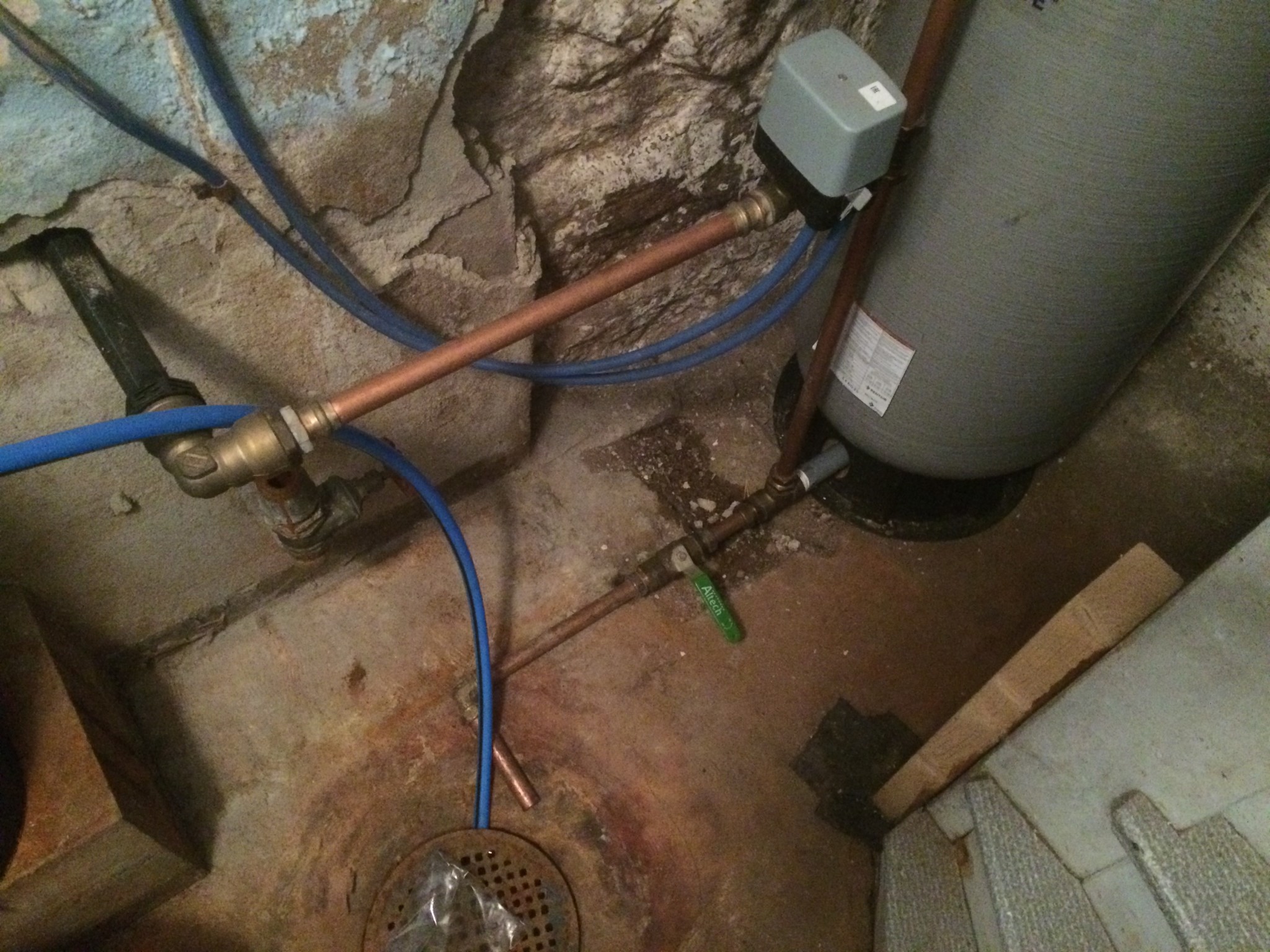

En sak som ser lite lurig ut på din bild här är anslutningen för säkerhetsventilen. Är det ett ventilrör av typen som brukar sitta vid VVB du använt? Ser ut att sitta ratt för backventil och avstängning baktill, på det hållet man får montera det kan isf en stängning där ta bort säkerheten också. Nu kanske du inte får så högt tryck att det ger problem ändå men pumpen kommer gå obemärkt om det skulle hända.Chrissofsweden skrev:

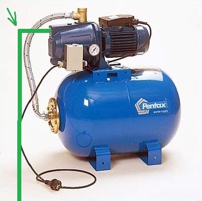

Man kan väl säga att följande upplägg är ganska normalt. Det du ser på bild är vår anläggning för en djuphålsborrad brunn. Men upplägget är detsamma bara att det ska till en pump.
1. Bottenventil (grovfilter och backventil)
2. PEM 32mm in i huset.
JET-pump
3. Eventuellt en luftinjektor
4. Övertrycksventil/säkerhetsventil
5. Tryckströmbrytare
6. Tryckmätare
7. Hydrofor
8. Tappventil
9. Filter
10. Huvudkran
11. Ut på husets vattensystem
Sen tänker jag sätta in en till avstängningsventil före hydroforen men det blev inte så nu.
Parentes: Jag har inte dragit elen... det har en behörig gjort![]()
Tack igen för svar! Det kommer bli en vanlig pumpautomat tills vidare, då det blir lättast och billigast till att börja med, visar det senare att den inte fyller sin funktion så får vi kolla på annat alternativ då, prio 1 är att ens få in vatten överhuvudtaget till ett humant pris
Kom på en till följdfråga, inkommande PEM slang till pumpen är ju inte så speciellt böjlig, vilket lär göra det svårt att få slangen att komma mellan hålet i huset till pumpautomaten i rätt vinkel antar jag? Funkar det att helt sonika bara dra inkommande sug PEM slang lodrätt upp ur golvet och sedan sätta en 90º vinkel in till pumpen? Typ:
Japp. Du kan ju bygga med metallrör när du kommit in.
