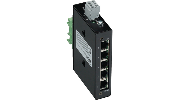

Jag är inte elektriker, men går det att på något sätt montera denna eller likvärdig switch i elskåpet?
https://www.elfa.se/sv/industriell-...gyhdeD5JONR4Ftl9bIP4V3qtr1vfAlrQaAq5ZEALw_wcB
18-30v står det.
Tack för tips!
(Jag ska be en elektriker göra det, men vill gärna höra med er om det ens är möjligt.)

Klart att det är teoretiskt möjligt att ha en switch i elskåpet, men jag tror du behöver komplettera med mer information för att få ett bra svar ...
Varför vill du ha många nätverksuttag i elskåpet?

Elektrikern kan sätta ett DIN-monterat uttag där uppe bredvid säkringarna (med korrekt avsäkring). Sen är är det bara att skaffa lämplig nätadapter och plugga in: https://www.elbutik.se/product.html/230v-uttag-for-din-montage
Om det sen är en bra idé att ha den typen av utrustning i det skåpet har jag ingen aning om...

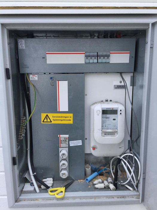

Jag ska ha två stycken extra elmätare som har ethernet utgång.
Så det vore bra att få dit en DIN-nätverksswitch där vid dvärgbrytarna.
Men frågan är vad han kommer behöva göra för att mata denna switch med ström:
Jag ska fråga honom, men gissar på att han måste omvandla 220V till 18V på något sätt?

Ska du alltså göra dig besväret att installerara en switch istället för att dra fram 2 nätverkskablar?StefanEriksson skrev:Jag ska ha två stycken extra elmätare som har ethernet utgång.

Även om det går att montera den i skåpet ute hade jag personligen låtit bli med tanke på IP30 rating och minusgraderna vi kan få i detta avlånga land. Sedan så känns 100mbit switch lite B i dagens tider, speciellt med den prislappen - även om den möjligen tillgodoser ditt behov..
Det finns alternativa, men alla verkar vara i IP30. Sen känns det inte som att det direkt kommer regna in i elskåpet. Sitter väldigt högt i skåpet också.MrJay skrev:
Skulle man istället montera ett el-uttag och använda en vanlig switch med högre IP så tror jag knappast adaptern kommer överleva -20 grader.

Du kan sätta vilken switch du vill, mätarskåpet är ungefär som ett uterum, kallvind, etc när det gäller bla fuktighet.
Det finns ett antal som sätter vanliga switchar mm uppe på vinden.
Om du vill ha spänningsmatning i skåpet så montera ett DIN-uttag samt en PSA.
