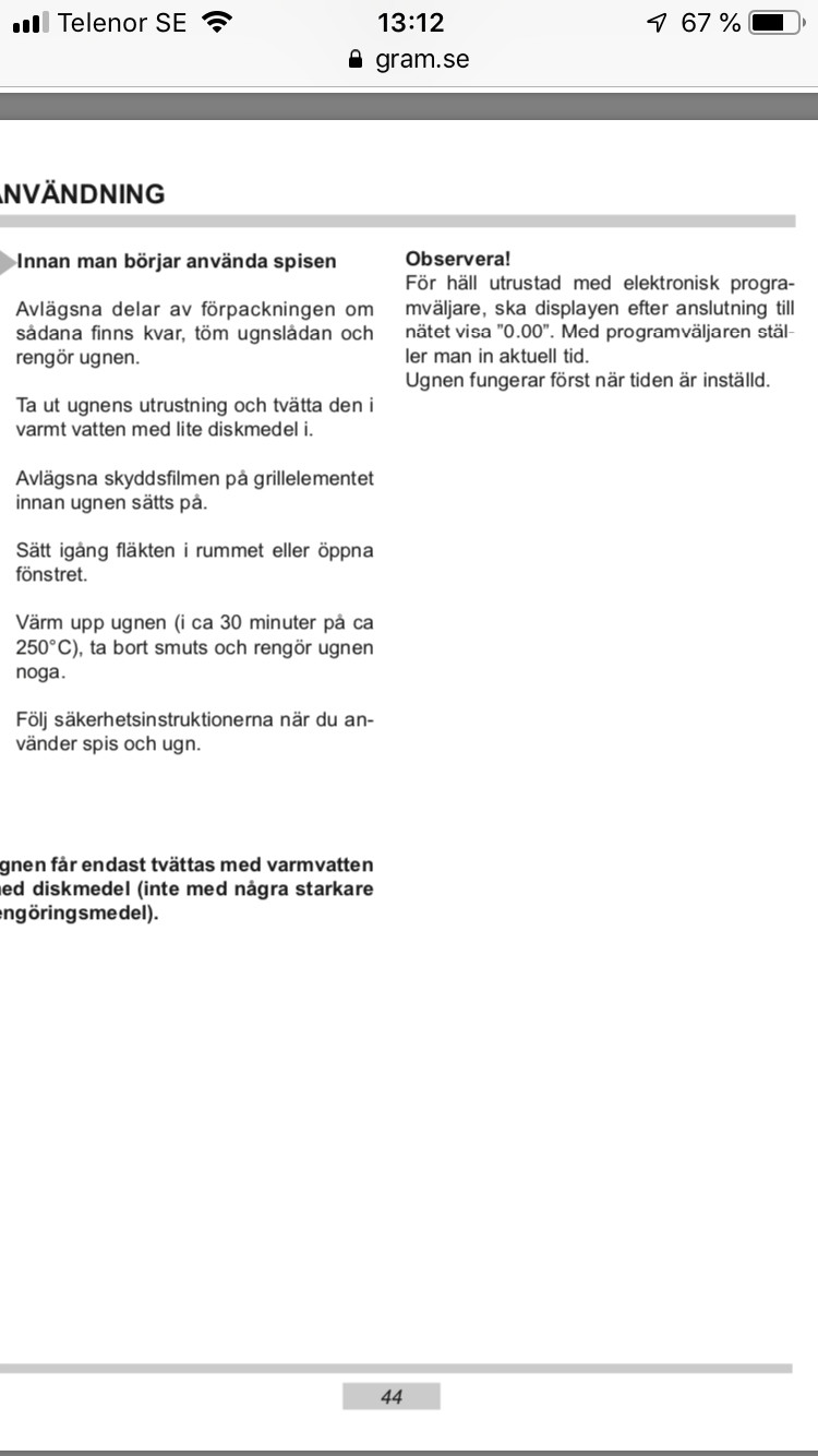

Vi har köpt ny spis/ugn Gram KE 3255-60-nx
men kan överhuvudtaget inte få igång ugnen!!
I beskrivning står att ugnen funkar först när klockan/tiden är inställd
Har vi gjort men ikke ikke dunkar fortf ej!!
Hjälp!!
Hjälp!!

Välkommen till forumet!
Fungerar plattorna?
Hur kollar du om ugnen går igång?
Provat alla de olika inställningslägena för ugnen?
Hur är spisen ansluten till elnätet?
Normalt är det en fas till ugnen, en fas till de två vänstra plattorna och en fas till de högra plattorna. Kan en fas saknas i anslutningen?
Fungerar plattorna?

Har du någon multimeter så att du kan mäta att det är rätt spänningar vid anslutningen på spisen?
Pröva med att ställa om klockan till något annat utifall att den första inställningen inte "har tagit".
Problemet är också att när strömmen brutits skall klockan stå på 0:00 och då ska den ställas in för att ugnen ska kunna startas
Dock ställer timer/klockan sig på 99:80 när strömmen sätts igång
Detta kan vi inte nollställa även om vi får igång klockan
På displayen syns aldrig klockan/tiden endast detta 99:80 som vi aldrig får bort!
Har alltid betraktat mig som rimligt normalbegåvad men detta tar priset!!
Kan inte fatta vad vi gör för fel!
Och hur fasen kan man tillverka en spis/ugn som inte kan gå igång om du inte ställer in klockan o timern??!!

Det är en säkerhetsåtgärd. Tänk dig att strömmen går när du lagar mat på kvällen och du råkar gå och lägga dig utan att stänga av plattorna (märks ju inte att de är på) men sen kommer strömmen tillbaks på natten, då vill man ju inte att plattorna ska bli överhettade genom att stå på i flera timmar och att något börjar ta eld.B Byggkaj skrev:
