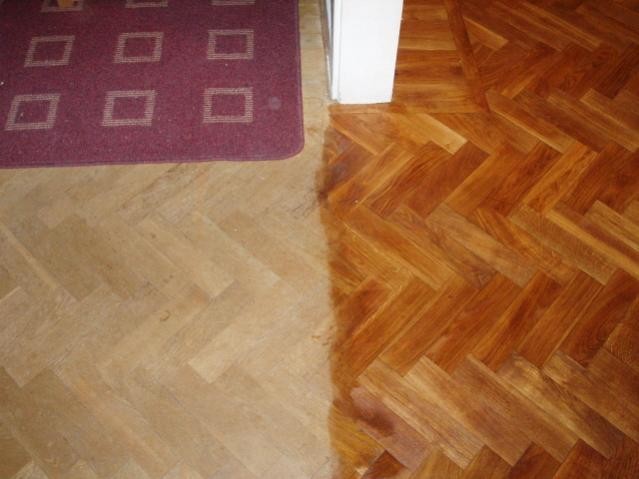

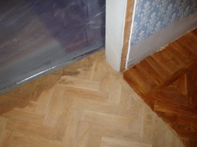

Eller olja istället. Då får man ett mörkt lent snyggt golv. Vi gjorde det i vårt förra hus med en gammal ekparkett. Det blev jättabra. inga pigment i oljan utan det blir mörkt ändå.
Eftersom det var två rum med valv mellan gjorde vi ett rum i taget. Därför kan man på första bilden se golvet med gammal sunkig lack längst till vänster, sen slipat och längst upp oljat en gång.
På bild 2 ser man lackat och oljat. När ena rummet är orört och det andra klart.
På sista bilden hur det blev efter 2 oljningar.

Sophie, ert golv blev jättesnyggt.
Tack! Vi har oxå två barn. Och en stor hund...
Visst golvet blir lite lättare repigt med olja men den stora fördelen är att man slipper slipa om hela golvet när det börjar se trist ut. Om man oljar kan man bara olja igen ovanpå där dte behövs. Man behöver inte ens ta hela golvet, det räcker med de slitna partierna. Vi fick inga repor. Det är ju skillnad oxå på ett furuigolv som är mjukt och ett ekgolv. Ek är ett hårt träslag.
Vi blev jättenöjda. Speciellt med ytan, att den blev matt och len och inte alls så där kall som lack lätt blir. de flesta träslag gulnar väl i sig själv oxå men iallafall gammal lack gulnar den oxå och gör det ännu värre.
