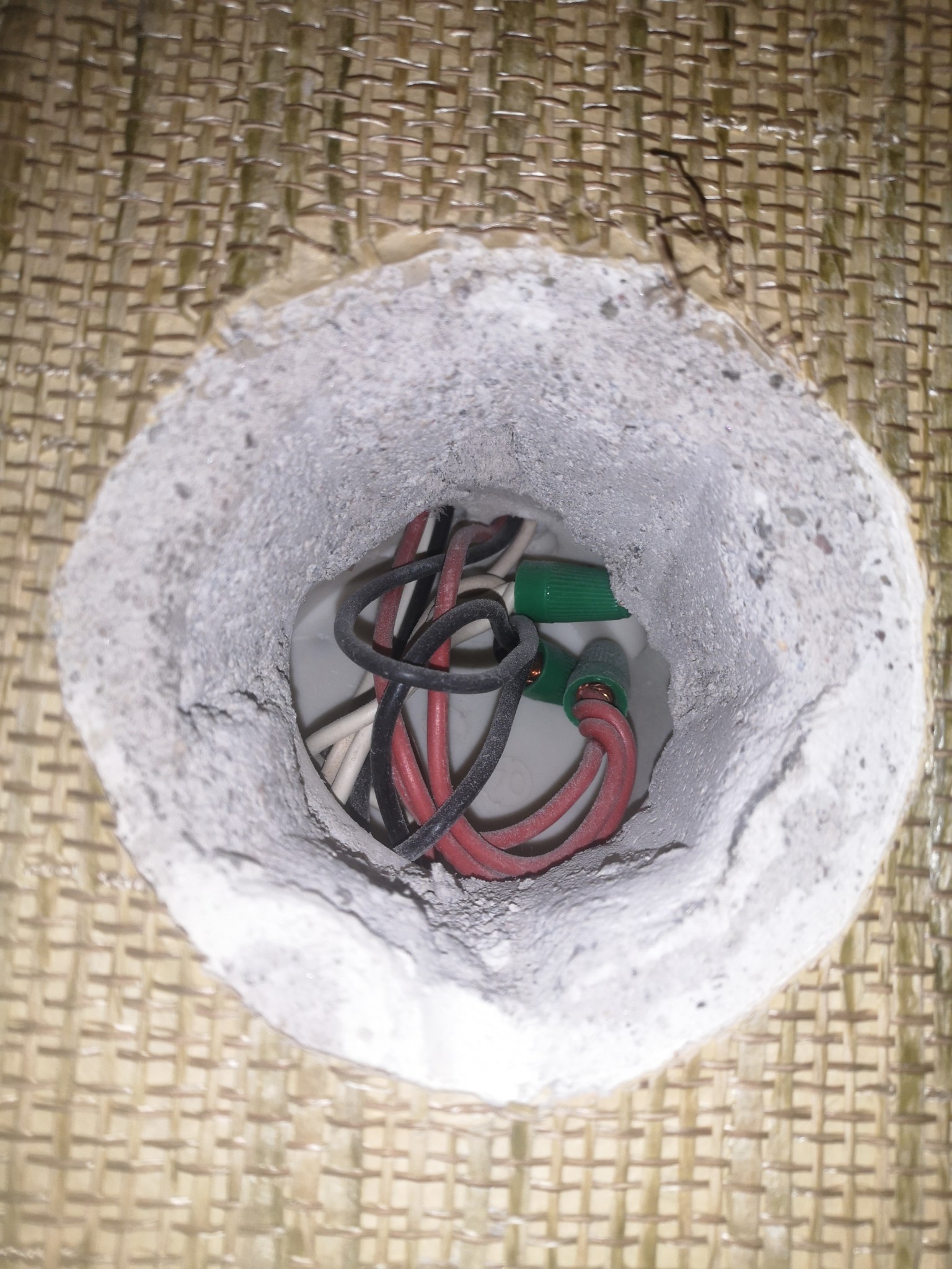

Jag har väldigt få dosor i huset. Endast 3 st. De 3 dosorna blir "spänningslösa" när jag drar ut 2 av 9 säkringar. Men jag kan inte förstå vart de andra faserna tar vägen kopplas samman? Har som sagt 9 grupper totalt men alltså 3 dosor bara som släcks av två av säkringarna.
Kan det vara så att de andra grupperna är kopplade med toppklämmor i själva elcentralen?
Jag tänkte öppna och kolla men frågar först vad ni erfarna tror.

Jo det är jag medveten om. De grupperna som matar ett uttag, t.ex. tvättmaskin, spis och kyl/frys i min installation är inga konstigheter. Men jag förstår inte hur de kopplat samman som exempel vägguttag i 2 sovrum. Alla är på samma fas men går inte att finna i någon kopplingsdos.
Här är ritningarna från 1965. Entreplan och källarplan. Där jag markerat med pilar sitter kopplingsdosorna som går till lamporna och några enstaka uttag i hallen.

På elritningarna verkar det som att rätt många uttag på entreplan matas från källaren, dvs dragning i källaren och sen bara borrat rätt upp vid yttervägg.

Dina vägguttag i sovrummen verkar utgå från takdosorna i förråd och hobbyrum. Förutsatt din ritning stämmer.

Verkar vara precis så. Hittade precis 2 övertapetserade doslock i källaren. Men det va ingen riktigt regelrätt dosa bakom. Snarare urborrad betong.... Så då är jag uppe i 5 dosor.

En positiv nyhet med detta är ju att det finns jord framdraget från central till en hel del kopplingsdosor. Vilket borde göra det lättare för elektrikern att byta ut ojordade uttag på ovanvåningen mot jordade precis som i källaren.

Haha. Ja det vet man aldrig men jag antar det eftersom den röda är kopplad på jordblecket i uttagen i källaren och att det är 230 V mellan L och PE men 0 V mellan PE och N.
