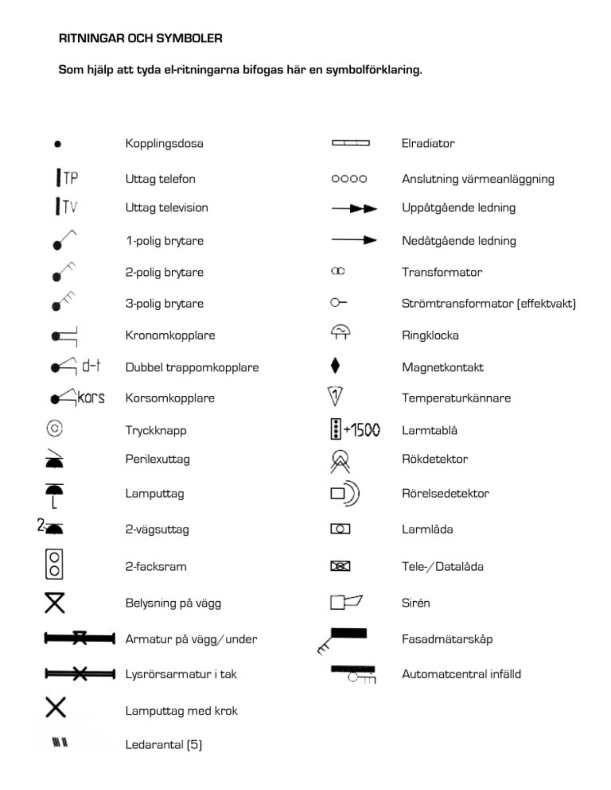

Hittade förresten den här bilden i en annan tråd här på forumet. Den hjälper dig förhoppningsvis att tyda din ritning.
List över elektriska symboler för ritningar, inklusive kopplingsdosa, uttag och brytare.

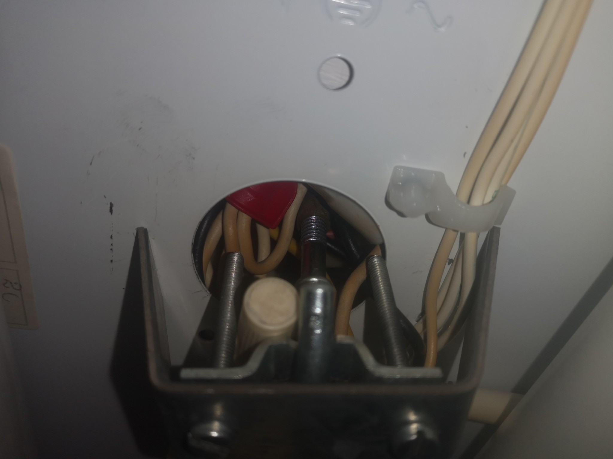

Nu vet jag varför jag har så få synliga dosor. De har använt "lampdosorna" för att grena där istället för att ha en separat kopplingsdos. Är det OK enligt dagens regler?
Bifogar bild som exempel. Sitter i taket innanför en lysrörsarmatur.
Ja

Hehe, ja det svaret kom vboivie med redan i inlägg #3. :)
Ja det är helt OK, tom det normala sedan 60-talet och framåt.
