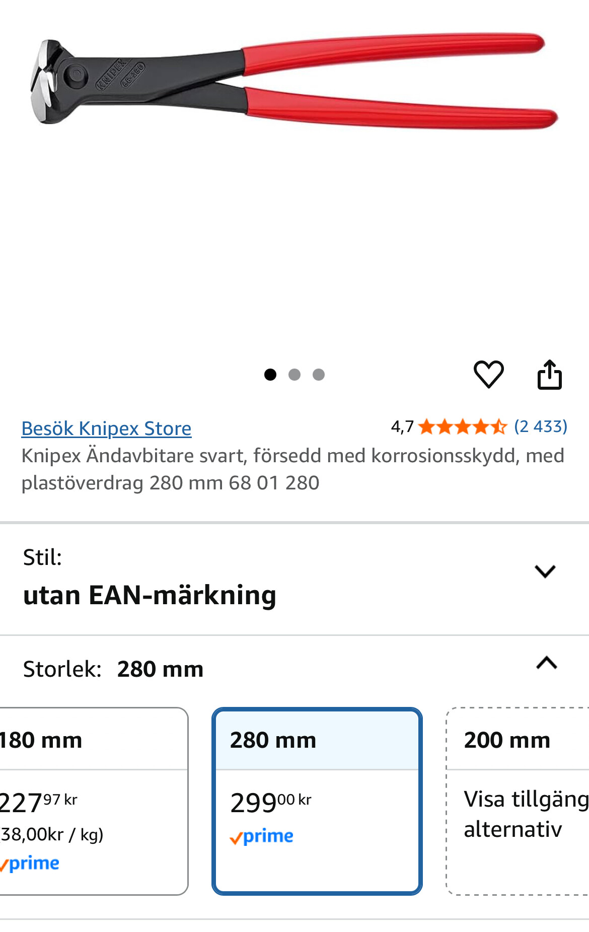

Rejäl avbitartång?
BengtH BengtH skrev:
Rejäl avbitartång?
Bra tips, tack!
BengtH
Fotografen Fotografen skrev:
Du borde kunna klippa dem med en stor hovtång?
Knipex har annars "ändkraftavbitare" som gjorda för ändamålet men då sticker priset...
[länk]
Det var det dyraste jag har sett!! 😬
Men jag köper ändå. Gissar att jag kan ha den resten av livet.
Fotografen
300:- från Amazon för denna variant.
Knipex ändeavbitare svart, 280 mm, korrosionsskyddad med rött plastöverdrag, pris från Amazon.

Det där är en livskompis. Buy once - cry once👍.
Häng här ett tag med oss andra verktygstokiga så kommer snart ditt prissinne vara bedövat och du har istället utvecklat ett nytt, bättre sinne för att för dig själv motivera verktygsinköp med betydligt större summor 😂.
