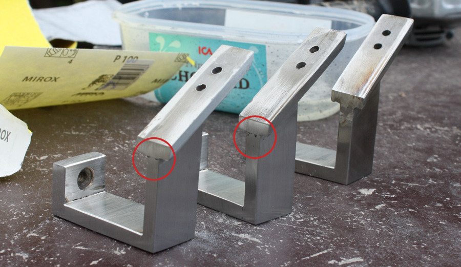

Själva svetsningen går bra, men när jag slipar bort svetsfogen så finns det envisa porer som vägrar försvinna, försökte fylla på en miljon gånger men varje gång man lyckas fylla just det hålet med elektroden så blir det en gupp och ett nytt hål bildas. Kommer aldrig ner under 2 hål hur mycket jag än försöker fylla på. Använder antagligen fel metod så jag är ytterst nyfiken på hur man löser det. Hålen som bildas är inte genomgående utan är enbart på ytan, högst 0,5 mm djup så det är ren kosmetikfråga.
Använder en inverter (Esab caddy) och har provat med olika syrafast elektroder, provat med minuspol, pluspol, värma upp ämnet innan svetsning, borra upp och fylla igen, horisontell och vertikalsvetsning, olika strömstyrkor o.s.v. utan att lyckas.
Ska tilläggas att jag även provade med extremt låg strömstyrka.
Markerat porerna med röda ringar i bilden:
Någon som vet hur man fixar det?

Läs elektrodernas instruktion. Porer kan bero på fukt i höljet. Men: vissa syrafasta elektroder kan vara känsliga för torkning.
Andra orsaker till porer: för hög sträckenergi eller för hög mellansträngstemperatur.

Menar du att elektroderna är förstörda eller hjälper det att lägga dem i ugn eller så?
Jag svetsade dem när det var varmt därute, soligt, över 20 grader så jag vet inte riktigt om det verkligen var fukt.
Vill du utveckla sträckenergi och mellansträngstemperatur? D.v.s. hur man förhindrar det?
Vet dock inte om jag förstått dessa begrepp rätt, sträckenergi regleras väl av hur mycket ström man har och hur fort/långsamt man drar elektroden? Om det är så, jag har provat med extremt låg ström, till och med under det som står på förpackningen, men det kanske betyder något annat?
Mellansträngstemperatur har väl samma effekt som föruppvärmt ämne? Isåfall varför skulle det vara dåligt?

Vad är det för tjocklek på det du svetsar? Var ligger själva svetsfogen? Är det en kälssvets längs ned det sneda stycket som är uppåt på bilderna?
Kan det ev vara så att du får en grop där du tänder resp släcker elektroden?
Jag, sträckenergin är energiinput per mm, direkt beroende av strömmen. Sorry läste slarvigt, du hade testat det.
Då är jag övertygad om att antingen elektroderna varit för fuktiga eller att grundmaterialet varit smutsigt eller oljigt.
Jag är lite lat så jag klipper in en dokumenttext:
(En sommardag kan luftfuktigheten lätt vara 70%)

Det är plattstång, 8 mm som jag kapade i småbitar och fasade kanterna och därefter fyllt fasningen med esab 63.20.
Så ja, det är kälsvets.
Tack BorgP! Ska prova och lägga några elektroder i ugnen eller lägga under varmluftpistol och se vad som händer.
