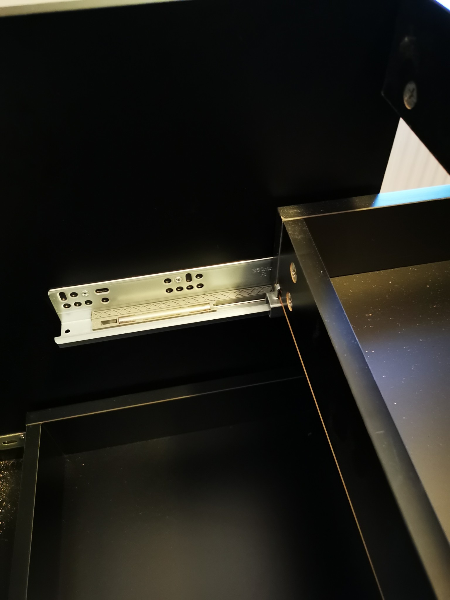

Vet någon hur man får bort lådorna på en Bathlife Eufori, fick hem den monterad.

  • Bild på öppen låda med synligt skensystem, troligtvis från en Bathlife Eufori möbel.
Har du kollat under lådorna?
Har du testat att dra ut och lyfta i framkant. När främre delen av lådan släpper från skenan så drar du lådan lite till framåt så släpper bakre infästning.
Men kolla under innan du börjar, exempelvis IKEA har en liten plastbit man flyttar åt sidan så framkanten går att lyfta loss.

Har kollat under men ser ingen bra lösning, vill ju inte bryta och bända hur som helst.
Har skrivit till firman jag köpte från.
Borde vara den klassiska varianten. Dra ut lådan och lyft den i framkant. Kan krävas lite kraft.
Finns säkert någon spärr som måste tryckas in, kan du ta en bild under lådorna i framkant när den är utdragen?
Syn att den är instucken i bakkany då ska det nog lyfta i framkant, ibland ska man endast dra ut lådan till hälften och lyfta för att får ur.

Det var 2 st pyttesmå stjärnskruvar en i var ände som skulle tas bort.
Satt i framkant på lådorna.
