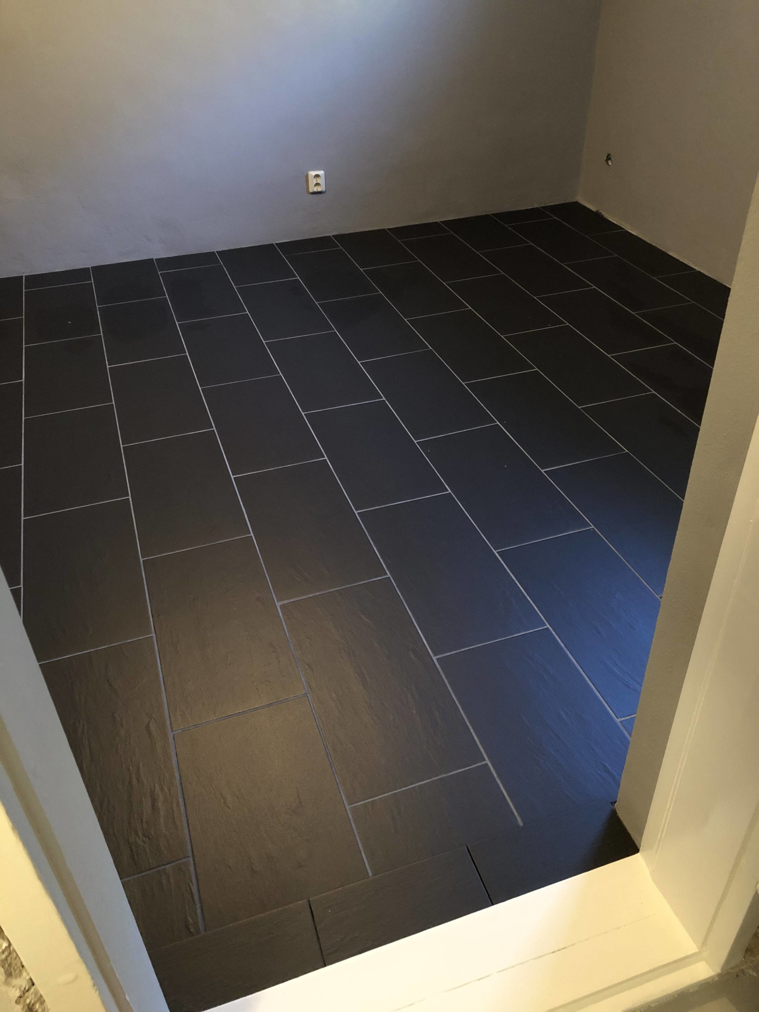

Då får du träna mer, har man rätt teknik så blir det inga rester. Men varför testar du inte lite klinkerrent?
Det får jag göra
Tänkte jag skulle göra rent ikväll efter jobbet med något jag har hemma.

Just den plattan som är lite skrovlig i ytan måste man ta och tvätta bort fogen nästan omedelbart efter man har dragit på fogen, absolut inte vänta några 10-20 minuter innan man börjar tvätta av för då blir det som på TS bilder.
Och även om man tar och tvättar direkt och man är noga och drar av sakta med svampen så nog fan så sitter där lite fog fog kvar i skrovligheterna i plattan och detta ser man inte förrän plattan har blivit torr och då får man gå över med mirakeltrasan och torka rent. Vänta man tills dagen efter så får man gå loss med syra på golvet, viktigt då att mätta fogarna med vatten innan man börja syra för annars kan syran missfärga eller till och med fräta bort fogen.
Gick bort med ättika, vart lite jobb att putsa varje platta bara.
