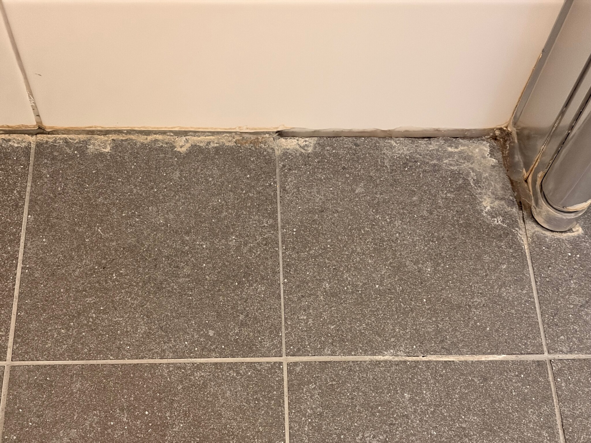

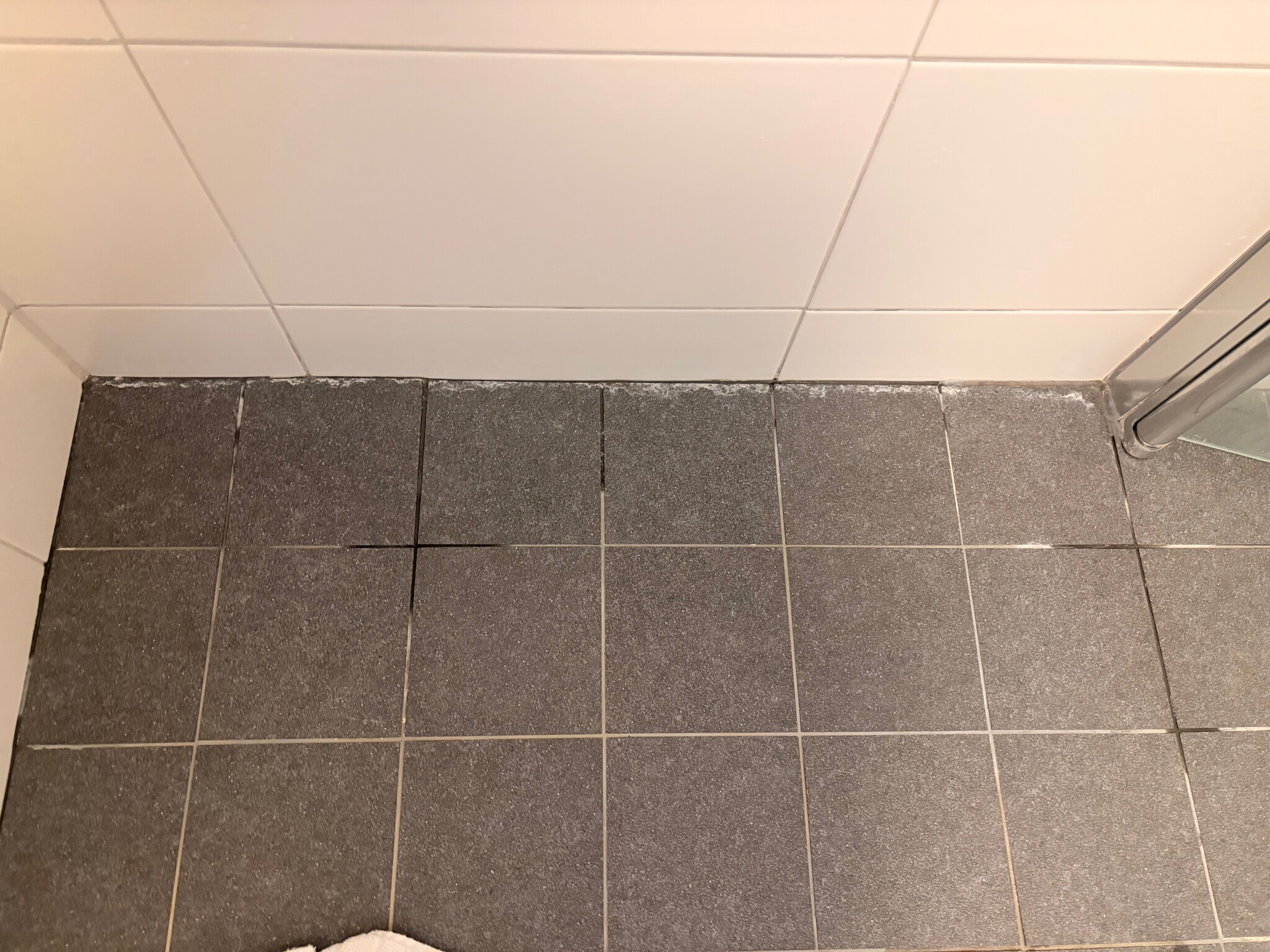

Har fått nån beläggning i badrummet vid duschen där klinkers möter vägg.
Jag behöver lite tips hur jag får bort det, tycker jag har provat allt!
Alla rengöringsmedel i skåpet, speciell kalk och fog rengöring, bikarbonat och ättika, rotborste tom skrubbat med borste på skruvdragaren - men skiten ligger kvar!
Vad är det och hur får jag bort det?

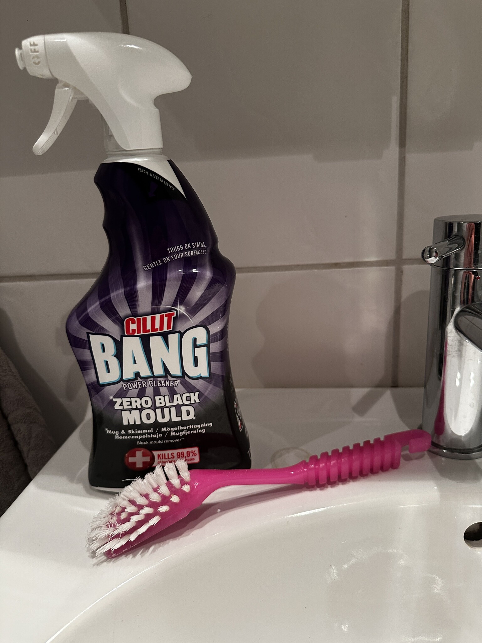

Jag har prövat hur många medel som helst, men denna var kanon mot mögliga/svart prickiga fogarK Krillehus skrev:Har fått nån beläggning i badrummet vid duschen där klinkers möter vägg.

Ser ut att vara en klenare version av klorin power mousse, då som jag misstänkte så var den aktiva delen just natriumhypoklorit i MSDS för produkten, men i lägre nivå än klorin power mousse.
Natriumhypoklorit löst i vatten och hög pH är det som får svartmögel att lossna och bleka gulfärgning.
Vill man göra en egen version med ungefär samma styrka som ovanstående 'zero black mould' så kan man själv ta klorin orginal eller klorrent i affären (brukar ha ca 2.4% natriumhypoklorit + lite extra NaOH till pH 12,3 - 12,5 för att få längre hållbarhet på blandningen i flaskan) - späder ut den 1-2 delar med vatten och en kläm diskmedel i det så får man något som liknar ovanstående produkt skulle jag tro.
Själv har jag alltid en stående blandning i en pumpsprayflaska med 1 del klorin/klorrent + 4 delar vatten och en kläm diskmedel för rengöring som behöver lite mer bett i än vad som går att lösa med bara diskmedel eller såpa - och skulle säga att den högre alkaliteten i klorinblandningen gör att mycket för att lossa som annars vill sega sig kvar med tex. diskmedel eller rengöringsmedel som Ajax mfl.
klorin power mousse använder man där det är extra tjurigt eller tex. blekningen går för långsamt med 'hemmablandningen' .
I TS bild så ser det ut som gips och kalkutfällningar för att kvarvarande vattnet torka upp i många omgångar över tiden.
kalk kan tas med en syra (tex. hessa kalkbort, klorin och klorprodukter tar inte bort sådan då det är starkt alkaliskt) men det biter också på fogen i kaklet då den också är kalk/cement baserat.
är det gips och det inte bryts bort när man kör med hessa kalkbort så är det väldigt lite som kan ta bort det - i princip bara starka avkalkningsmedel som innehåller EDTA och motsvarande väldigt starka komplexbildare för kalcium.

Hessa är fosforsyra och tensider, borde vara utmärkt till det här?X xxargs skrev:Ser ut att vara en klenare version av klorin power mousse, då som jag misstänkte så var den aktiva delen just natriumhypoklorit i MSDS för produkten, men i lägre nivå än klorin power mousse.
