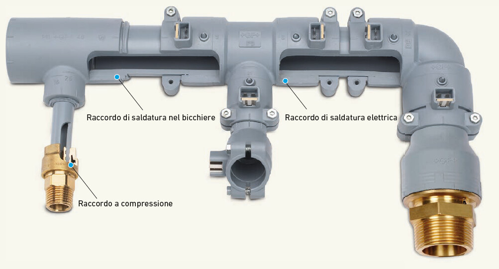

I en viss del av min hemkommun är det förbjudet att använda kopparrör för kommunala anläggningar.C Chronaus skrev:
Dom kräver helt enkelt plast då vattnet är aggressivt likt ditt...
Stammarna svetsades med elsvetsmuffar.C Chronaus skrev:
Uppe i lägenheterna accepterades förkromade kopparrör på den tiden.
Men dom hade med i underhållsschemat att byta ut dessa efter 15 år.
Jag letar efter det systemet frpn GF som installerades på den tiden (över tio år sen) men jag hittar det inte numera.
Det var gråa rör med två skruvar man drog åt på skarverna innan svetsning.
Samt lös skena som man klickade i på raksträckorna för klammeravståndet skulle bli mindre...
Det systemet verkar inte finnas kvar idag...
https://www.gfps.com/sv-se/products-solutions/systems.html
Jodå, efter mer bild-googlande så hittade jag rätt.
Det är dessa prylar som installerades på stråket upp till lägenheterna på stammarna:
Efter svetsning så blir stammarna klassade som homogena = skravlösa.
(vad som sas då)
Man skulle alltid dra skruvarna efter insticksmarkering. Sen svetsning med korrekt elektrisk svetsmaskin.
Men som sagt var detta för över 10 år sen... Minst, antagligen mer...
https://www.gfps.com/sv-se/products...ml/fittings/bends-elbows/~107997/761069214.ht
(vad som sas då)

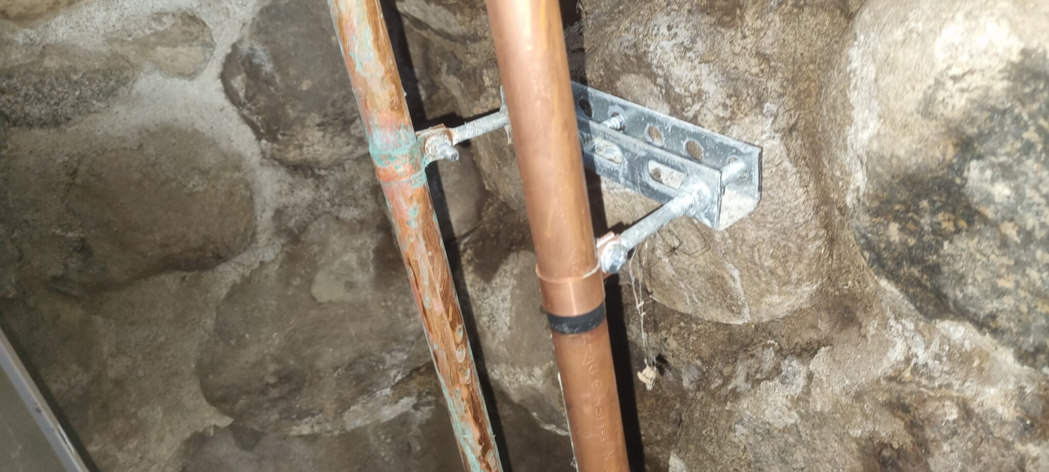

I mitt föräldrahem började det droppa från taket! Detta var på 1960-talet nyinstallation för några år sedan. Kopparrör för varmvatten på vinden var fullt av små hål längs flera meter.
Felet var att man hängt kopparrör i pendlar från varmgalvade kallvattenrör utan gummi klädda klammer!
Det blev ett galvaniskt element mellan zink och koppar i en sluten el-krets.
Därför alltid gummiklädda klammer till koppar om klammern är fäst i ledande material som kabel stegar eller andra rör.
Taaaack det var detta jag misstänkte. Det röret som är på bild var klamrat och var fäst med galvade skruv och stöd in i stenväggen bakom. Röret jämte hade eltejp emellan för enligt röris var passformen på klammern dålig men röret ser helt nytt ut!! Jag tar bort klammern på röret och sätter gummi emellan!L Leif i Skåne skrev:I mitt föräldrahem började det droppa från taket! Detta var på 1960-talet nyinstallation för några år sedan. Kopparrör för varmvatten på vinden var fullt av små hål längs flera meter.

C Chronaus skrev:Taaaack det var detta jag misstänkte. Det röret som är på bild var klamrat och var fäst med galvade skruv och stöd in i stenväggen bakom. Röret jämte hade eltejp emellan för enligt röris var passformen på klammern dålig men röret ser helt nytt ut!! Jag tar bort klammern på röret och sätter gummi emellan!
