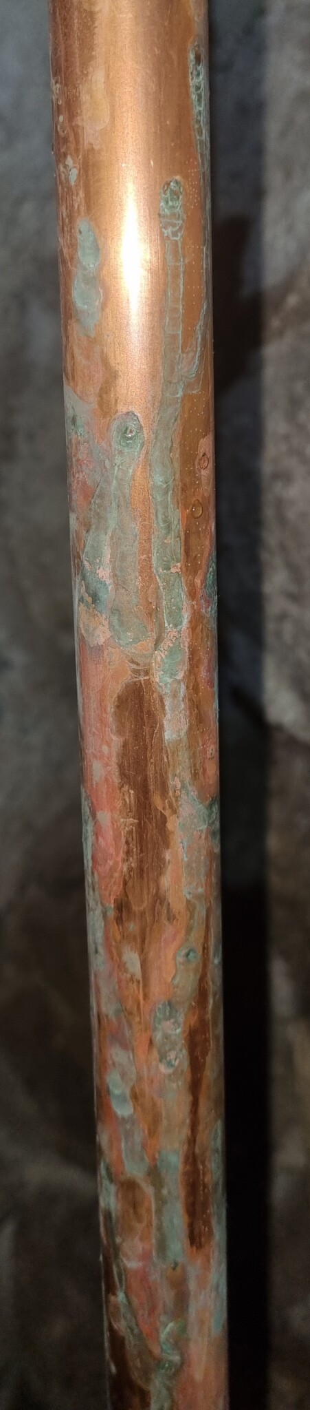

Ja hos farsan ser det ut sådär............nu har han borrad brunn så det har troligen slutat men det har bytts en hel del rör där.........Så fort man petar på nåt så läcker det..........Var visst nåt med vattnet hos han. Vi bytte nästan allt då de flyttade in typ 1992 så inte jättegammalt heller.
Nä röret är 8 år gammalt... och ja grävd brunn pH 6,5-7 beroende på när jag testat. Men alla andra kopparrör ser ut som nya...S Stefan1972 skrev:

Ja allt ser oftast ut som nytt på utsidan.........Sista röret vi bytte nu hade smygläckt länge och runnit innanför prisolskalet. Bytte en liten lättillgänglig bit men läckte ännu mer neröver så fort man var där och karvade. Så det blev mer därtill.
pH behöver ligga på 7,5 för att koppar inte ska korrodera. Föräldrarna har samma bekymmer och åkte på en vattenläcka i det som var precis nyrenoverat på grund av detta. pH skalan är logaritmisk så pH 6,5 är 10 gånger surare än pH 7,5... De kopplingarna var under 10 år gamla.
Med den erfarenheten råder jag dig att sätta in ett vattenfilter och byta alla rör och kopplingar innan det händer något riktigt jobbigt. Passa på att sätta in en vattenfelsbrytare också.

Ja det är väll det jag börjar kolla på tur att man drog så mycket pexrör som man gjorde vid installation. Men visst kopplingarna fräts väll upp med eller är mässing mer motståndskraftigt än koppar?mexitegel skrev:

Det du behöver titta på är en sk. avsyrningsfilter - i praktiken en tub/flaska som är fylld med kalkgranulat av olika varumärken som vattnet sakta får strila igenom och den vägen höjs i pH till icke korroderande nivå (>= pH 7,5) och vattnet samtidigt blir lite hårdare eftersom kalk löses ut i vattnet för att höja pH.

Ok då börjar jag med brunnskalk medan jag tar beslut om vilket filter som ska inhandlas.X xxargs skrev:Det du behöver titta på är en sk. avsyrningsfilter - i praktiken en tub/flaska som är fylld med kalkgranulat av olika varumärken som vattnet sakta får strila igenom och den vägen höjs i pH till icke korroderande nivå (>= pH 7,5) och vattnet samtidigt blir lite hårdare eftersom kalk löses ut i vattnet för att höja pH.

Om du har grävd brunn så kan det vara tillräckligt. har man borrat så går det inte.
Det är bra om du kan få en koll på vilken pH du faktiskt har nu, med tex ett vattenprov som skickas in, det kan visa andra saker som kan göra att det behövs flera åtgärder om man funderar på riktig vattenfiltrering.
Tänk på att en kalkning i brunn håller bara för en tid och det kan behöva fyllas på mer när det gamla påfyllningen sakta men säkert lösts upp.
