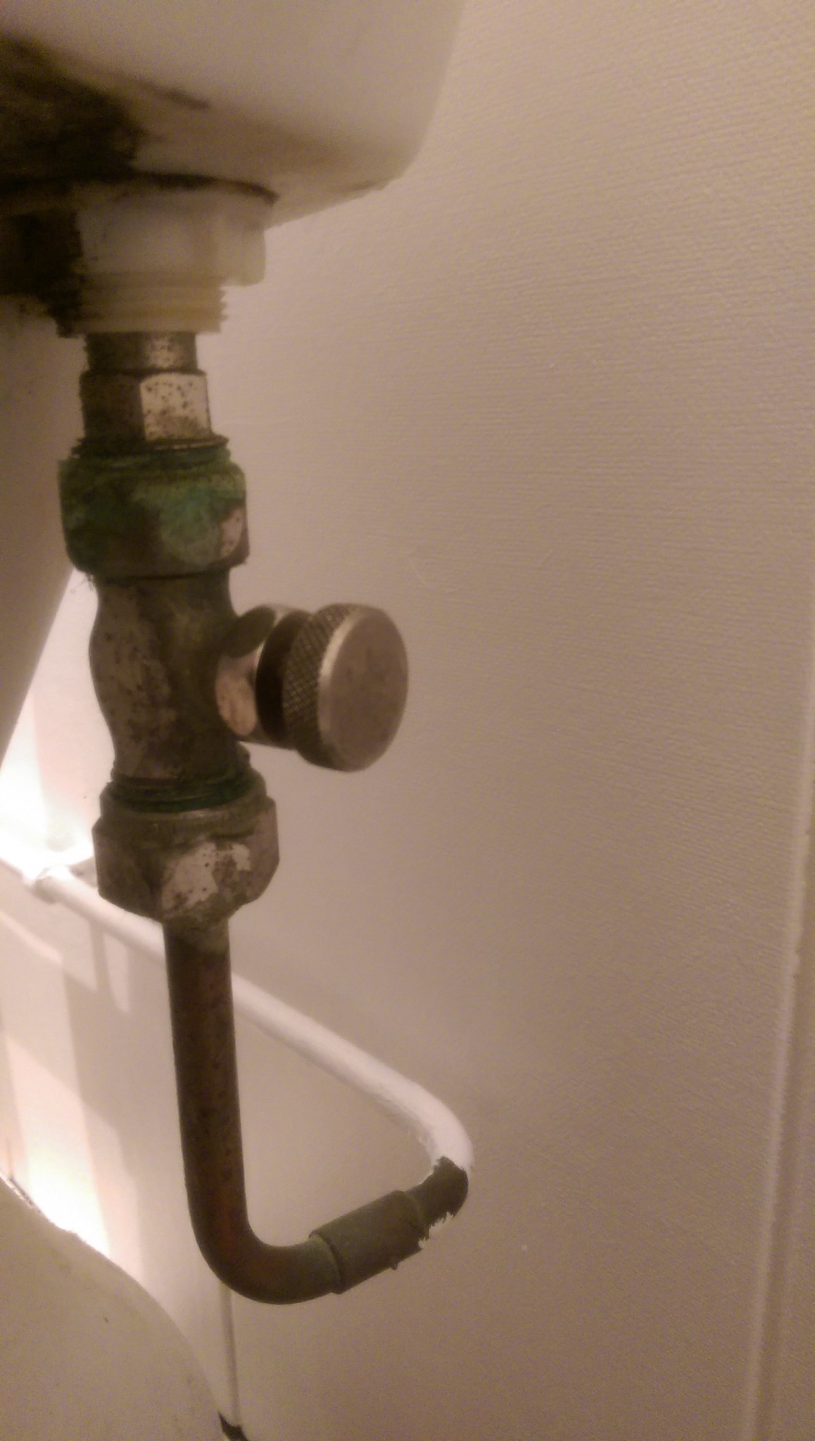

Jag fattar inte detta: man spolar, det kan vara normal påfyllningshastighet några gånger. Sedan spolar man igen vid annat tillfälle och det blir extremt lågt flöde. Tar typ 20 min att fylla reservoaren...
Det märkliga är att om jag stänger av påfyllningskranen (typ skruvkran, inte ballofix) och skruvar på den igen blir det fullt flöde direkt, fyller som det ska på typ en minut max.
Sedan funkar det någon gång som det ska sedan samma visa igen. Vad 17 kan felet vara?

Svårt att säga vad felet är. Men börja ändå med att stänga av vattnet, skruva bort slangen från toaletten, och gör rent silen. Stäng sedan av vattnet i huset om det går, och skruva bort slangen med avstängningen. Försök sedan blåsa rent den bakvägen, med kompressor. Smörj sedan kranen med lite 5-56 ellet WD40.

Ja det är väl inget annat att göra än att skruva isär denna koppling. Kanske passa på att sätta en ballofix där istället om du den gamla skruvkranen blivit knepig på gamla dar. Kan ju tillägga att jag fick ställa ned flödet på den kranen för några år sedan pga att kranen gav ifrån sig ett vansinnigt irriterande pipande vid påfyllning. Så något knäppt är det med den kranen sedan länge-

Jag har bara så svårt att se hur någon ventil i toalettstolen kan orsaka detta,
Det enda jag manövrerar är en kranventil till påfyllningen nedtill, typen där man skruvar ett antal varv motsols för att få fullt flöde, och stänger när man skruvar ett antal varv medsols i vanlig ordning. Hur i helsike kan denna ventil ge fullt flöde efter att jag stängt den, sedan öppnar abrupt. För att därefter, säg en kvart senare, ge ett extremt blygsamt flöde igen.
Det får väl bli att jag ersätter denna knepiga kran med en ballofix.

Ålder på toastolen känns irrelevan men är ca 20 år. Det är såvitt jag ka se enbart detta märkliga på tilloppet.
Fiipplar jag litet med denna kran så det blir fullt flöde så sker fyllning cistern perfekt (via en fluidmaster som jag installerade för ca 6 år sedan, ersättnig för den gamle som var kass) . Det blir en distinkt avstängning när cisternen är full exakt som det ska vara.
På något märkligt sätt krånglar själva tilloppsventilen (kranen tillopp), mycket udda men jag får byta denna och se hur det kan ev fixa problemet.
Har ingen lösning på problemet, men konstaterar att samma sak hände mig efter att jag fipplade med avstängningsventilen i samband med ett läckage härom året. Har dock inte vela pillra mer med det då den tenderar att börja droppa om man grejar med den och att alltsammans ändå skall bytas ut inom en inte alltför avlägsen framtid.H Harald Blåtumme skrev:
Men dessa klassiska WC-avstängningsventiler kanske helt enkelt inte fungerar internt på det sättet man tänker sig? Om det sitter någon "rörlig" del inne i ventilen kan man ju tänka sig att detta fenomen kan uppstå om den kärvar.
Länkar @Patrik_N s bild från tråden https://www.byggahus.se/forum/threads/vattenanslutning-ny-toalett.249009/

Det är nästsn exakt som du visar., cpalm. Byte av påfyllningsvenil till ballofix likn borde fixs problemet.

Kan göra en liten återrapportering, det blev aldrig av att jag tog tag i detta förrän nyss - det "funkade" ju men tog en jädra tid för påfyllning som sagt.
Bytte den mot en ballofixliknande spolcisternventil från Biltema för en hundring. Passade rakt av, men visade sig att det inte var det som var problemet. Kollade litet på Fluidmasters hemsida, reservdelar finns och hittade sedan förklarande YT-videos.
Lösningen var att byta membran, en liten gummigrunka med kanaler i sig som kan bli dålig efter 5-10 år och som samspelar med en smal nålventil. Extremt slug konstruktion måste jag säga, problemet var att övre kammaren inte blev trycklös som den skulle vid spolning så membranet fortsatte att täta mot inloppet delvis. Byte av membran tar ca 5 minuter max, funktion som nytt dvs perfekt. Kostnad ca 70 kr och finns tex på Hornbach och Proffsmagasinet, "Tubman Fluidmaster F-10 Membran till inloppsventil" kan den heta.
