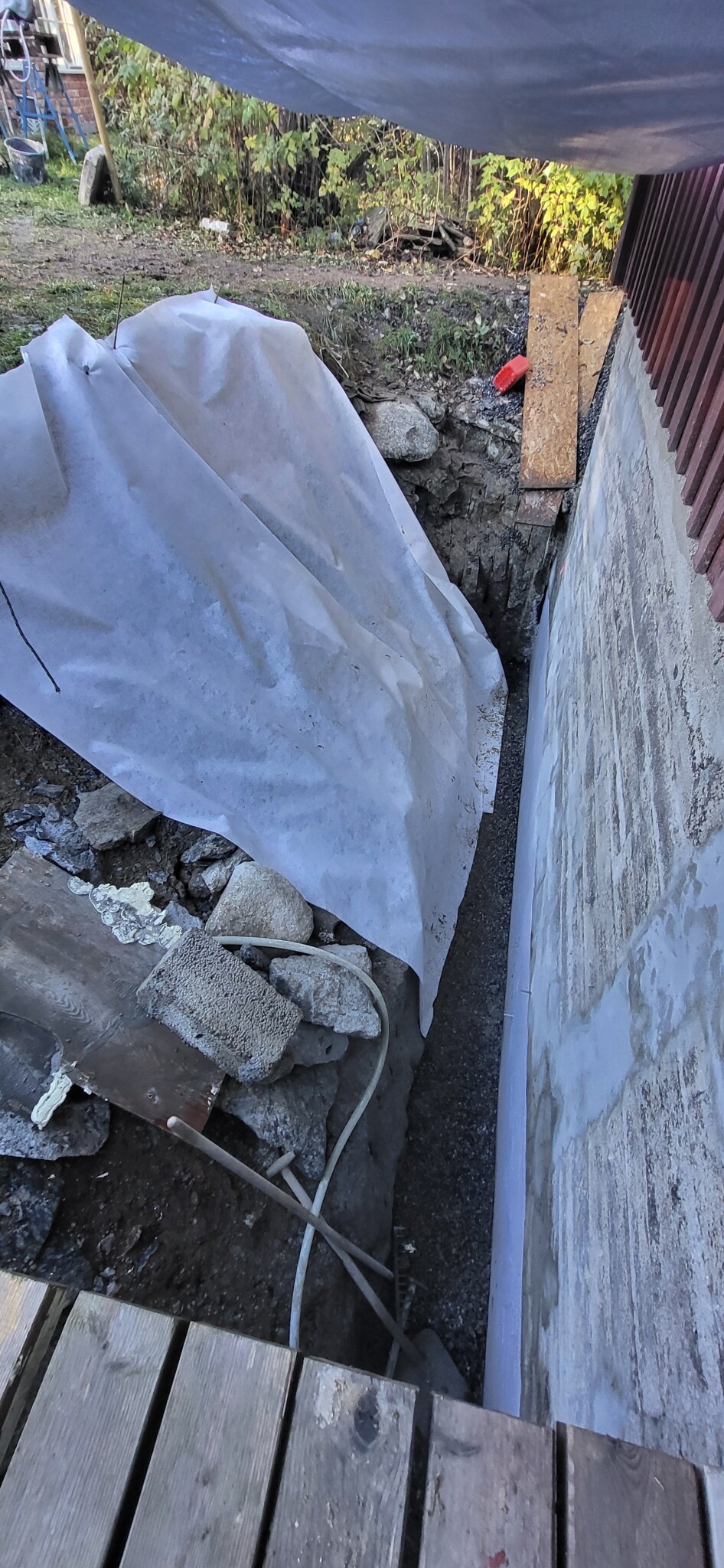

Fortfarande inte färdig, men är väl nära nu😉

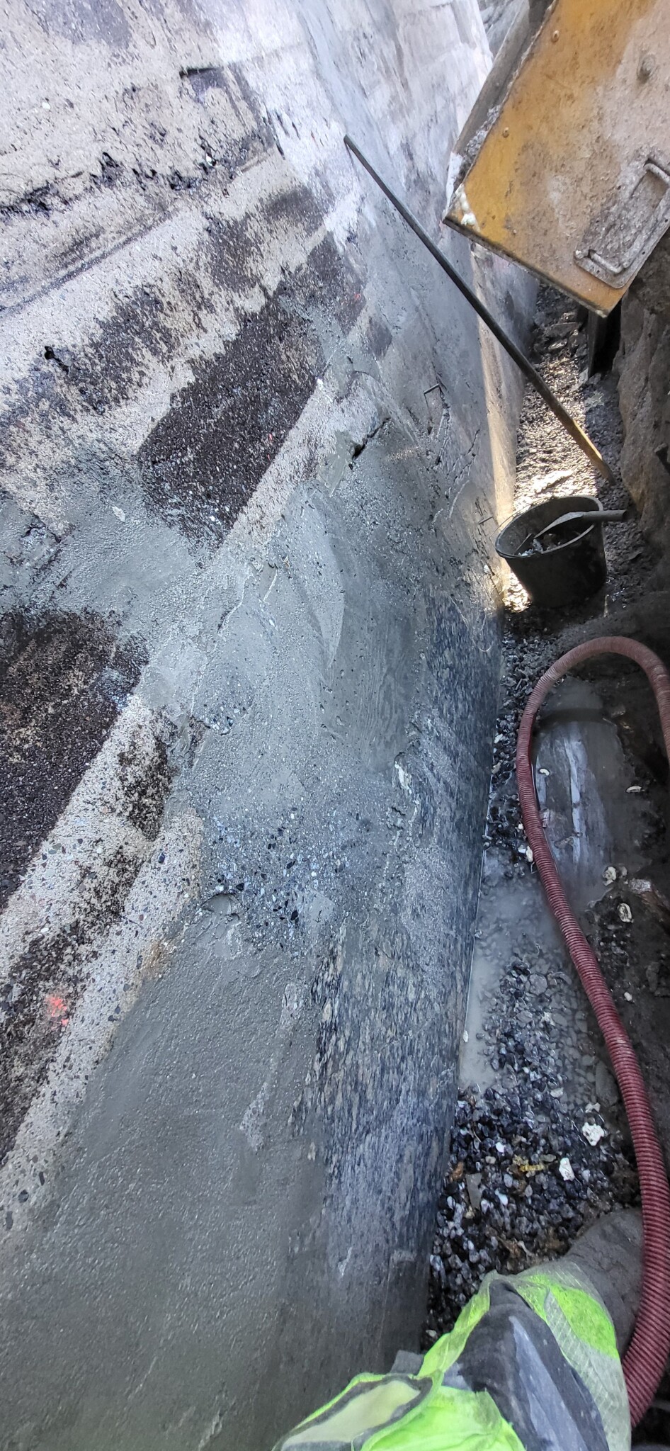

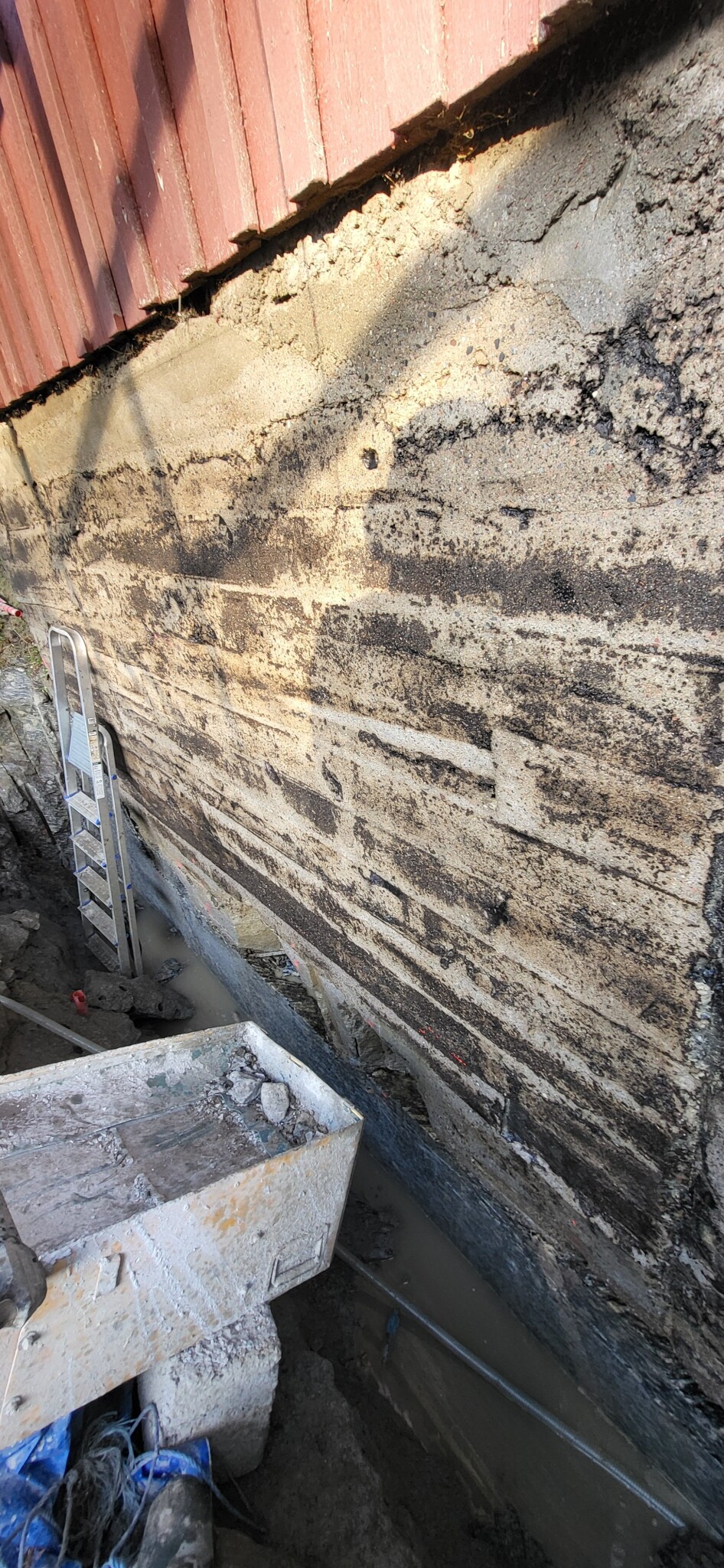

Är färdig med att ta bort berg. Har börjat gjuta igen hål, å slipa å jämna till väggen.

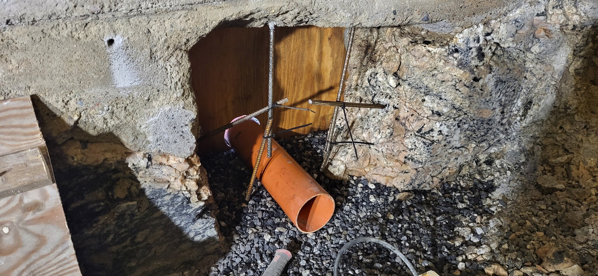

Har kärnborra nytt hål för vatten å el.
Också slamma nedre delen, då det är en del naturliga sprickor i berg, så tänkte de blir bra.
Har satt 16 mm armering där berg möter betong, ca 70 cm djupa, cc 30-40 cm.
Har idag börjat sätta isolering, hade önskat att de va isodrän, men fick bli thermodren då jag fick tag i de billigt.
För att göra frun nöjd så började jag på högsta punkt på framsidan å jobbar mig bak🤣
