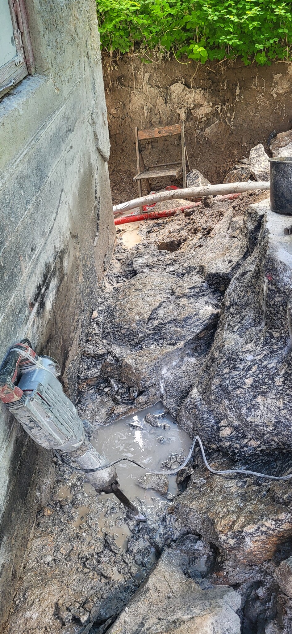

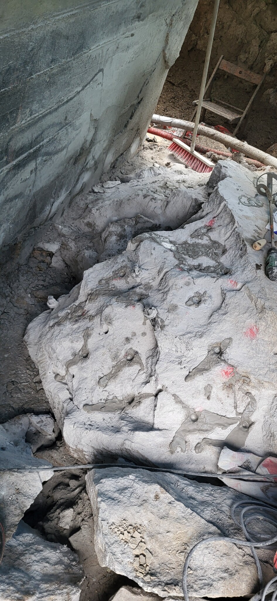

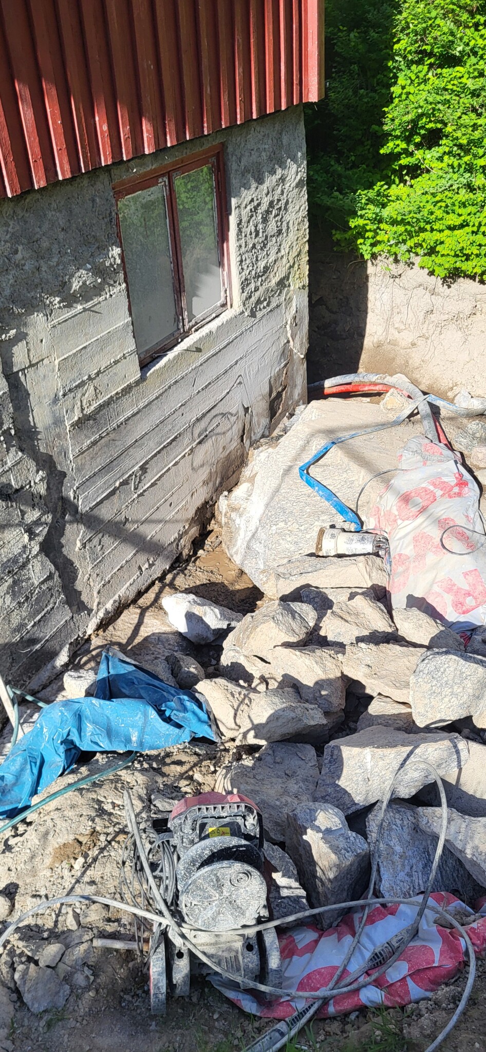

Då har jag fått bort en bit på ca 1.2 m hög, 1 m bred bit berg😅
Kommer till att behöva undergjuta lite, då berget på några ställen går in väggen, men bara så lite så de sitter löst.
Har haft min bergborr på reparation, så nu kommer de gå lite fortare när den är uppe å går igen💪

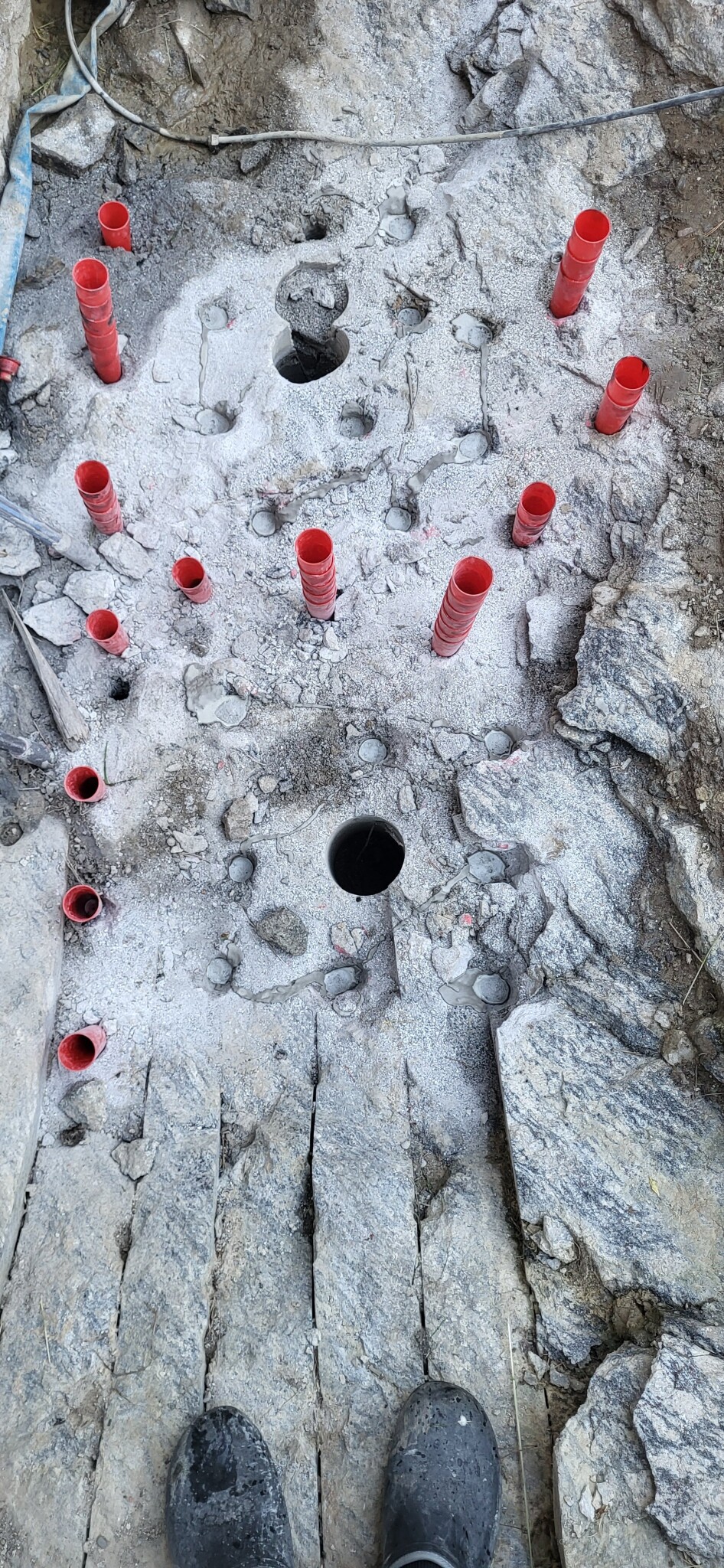

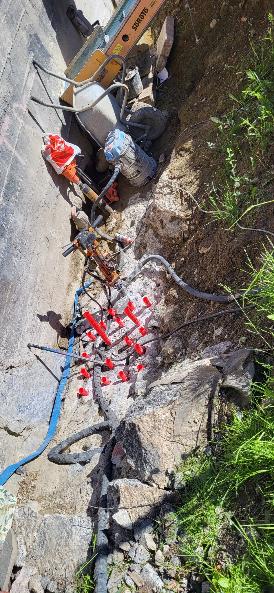

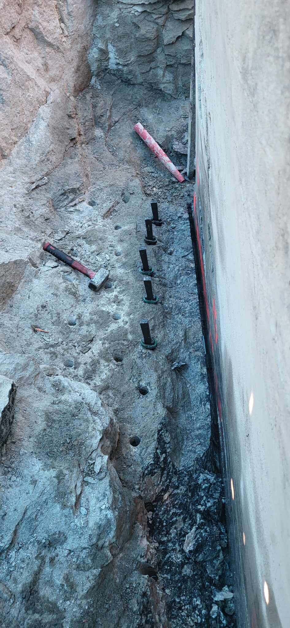

Så, då har man äntligen fått igång bergborrmaskinen. Prövar nu min teori med att spräcka mot ett kärnborrat hål. Aldrig sätt någon göra de, men bör fungera 💪

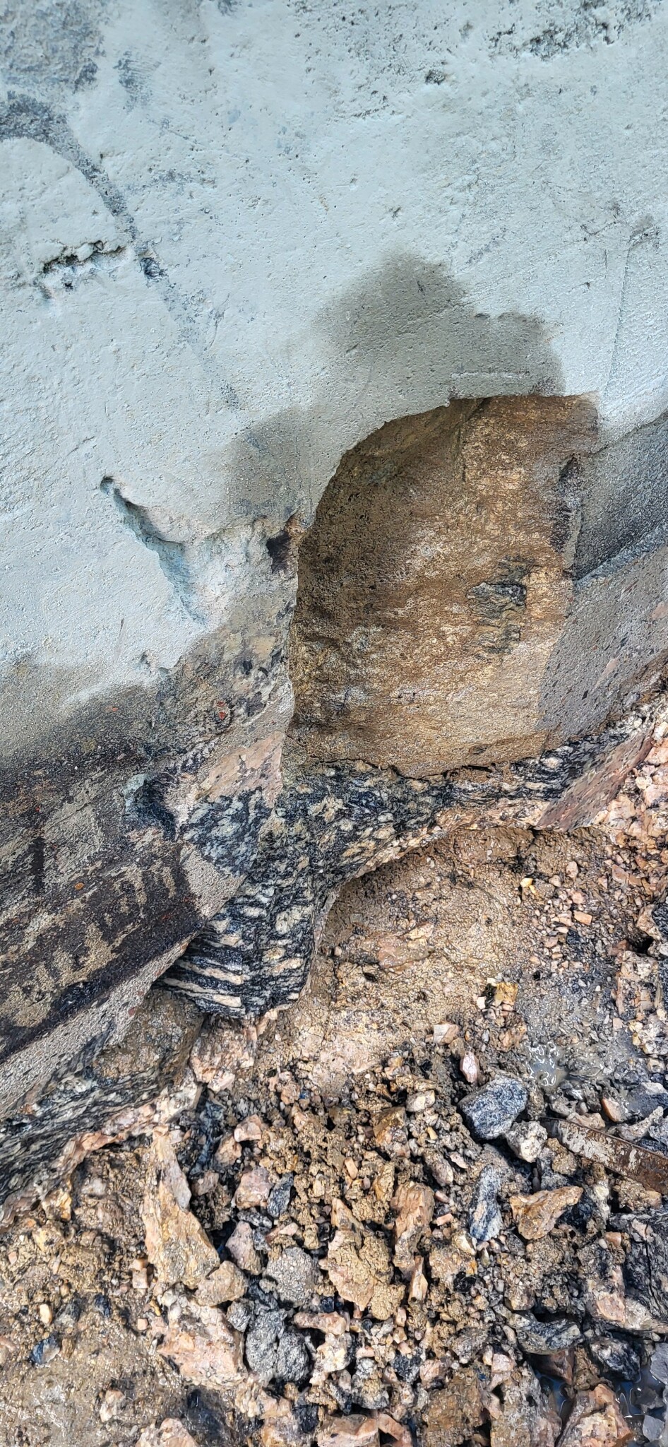

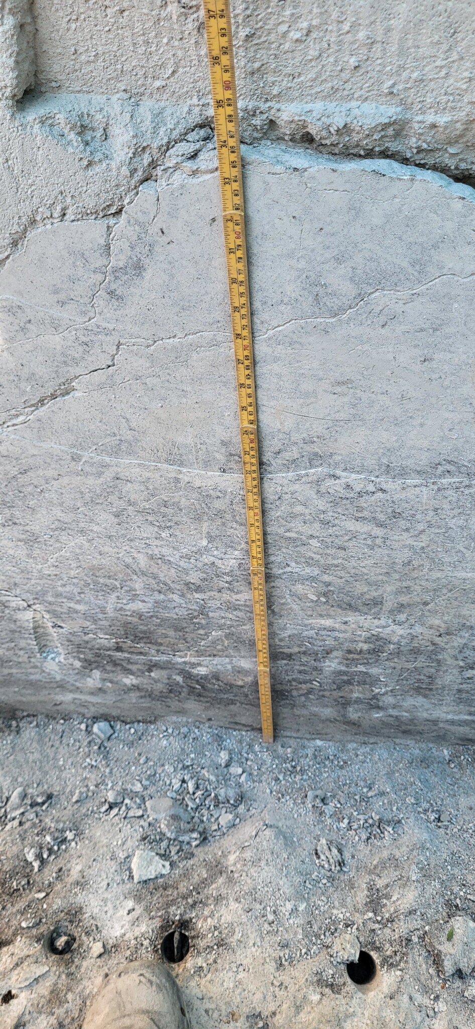

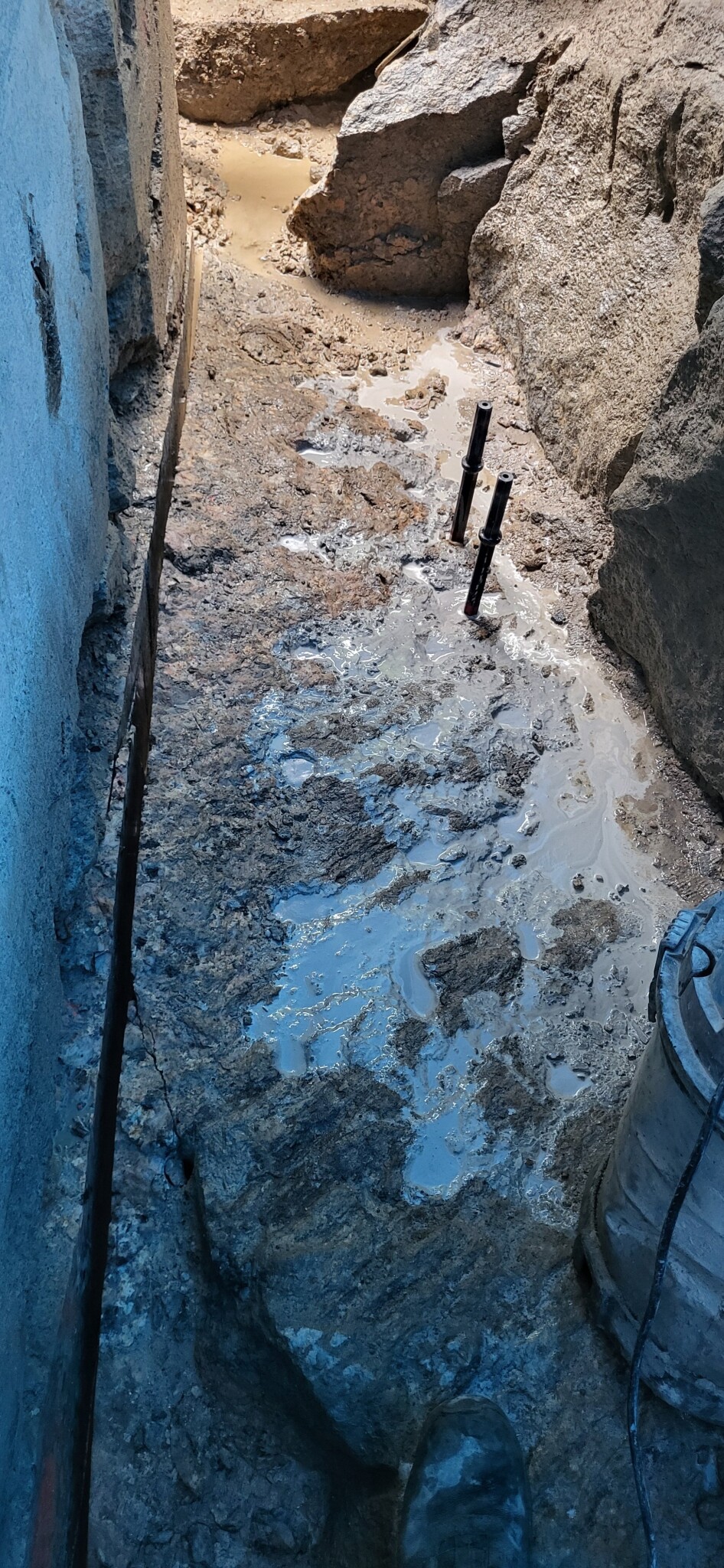

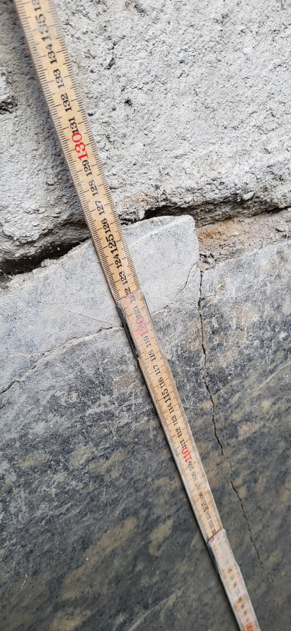

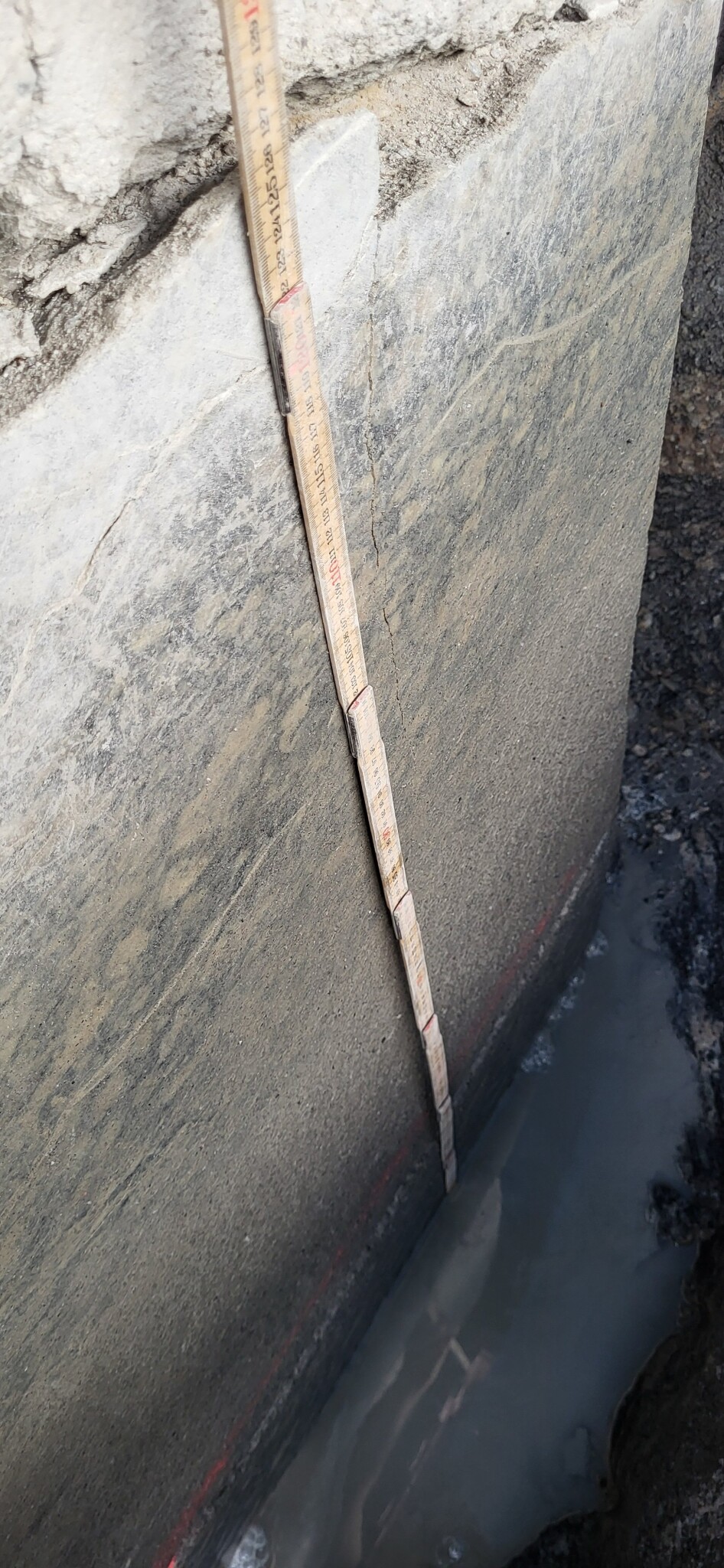

Då har jag prövat metoden med att spräcka mot kärnborra hål, fungerar sådär. Spricker upp, men inte så djupt som jag tänkt, tar också nästan en vecka.
Så nu kapar jag först ett 15 cm snitt längst med väggen, spräcker mot de. Fungerar perfekt, spräcker upp till nästa dag. Men man måste följa med, tar man inte de direkt så bygger trycket vidare mot väggen.

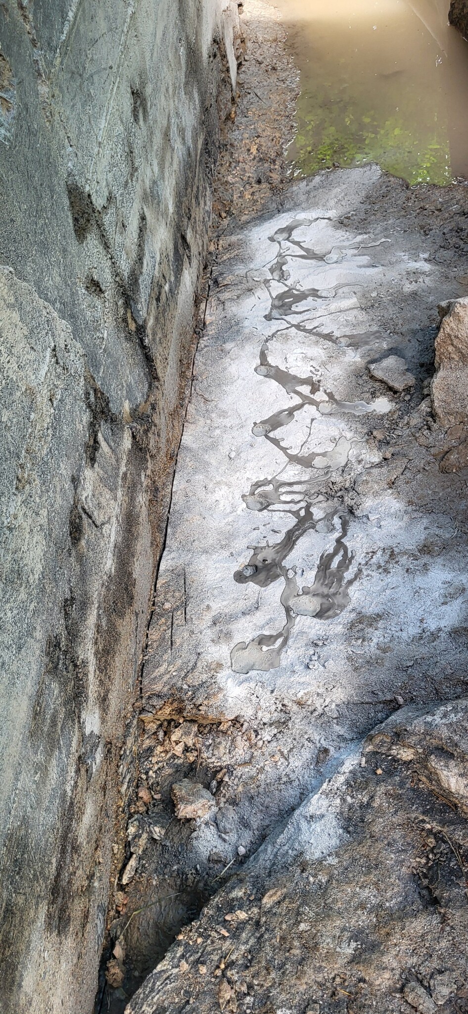

Ni som jobbat med berg vet, men ser inte alltid ut som att man kommer någon vatt på bilder, men 85 cm rakt ner i berget, de är en bit de😉

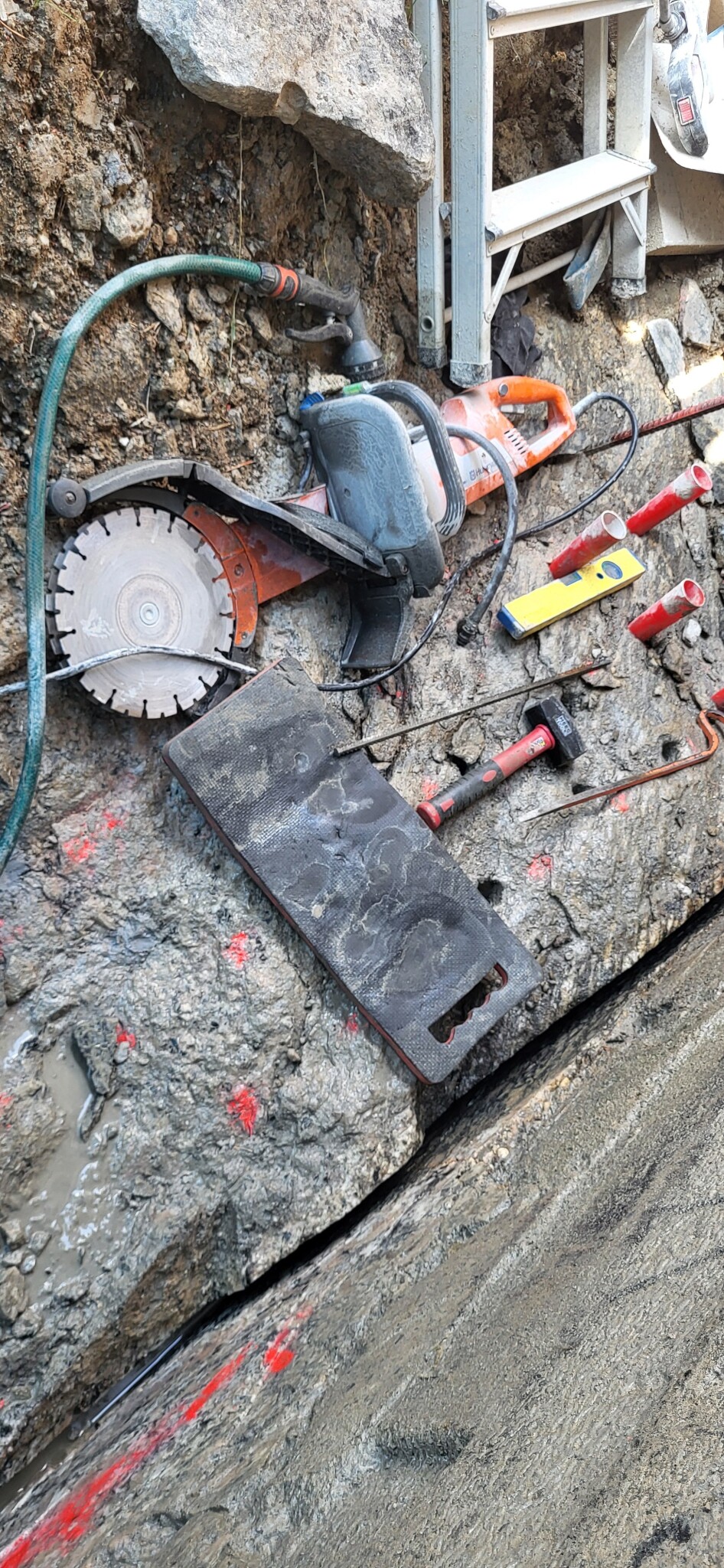

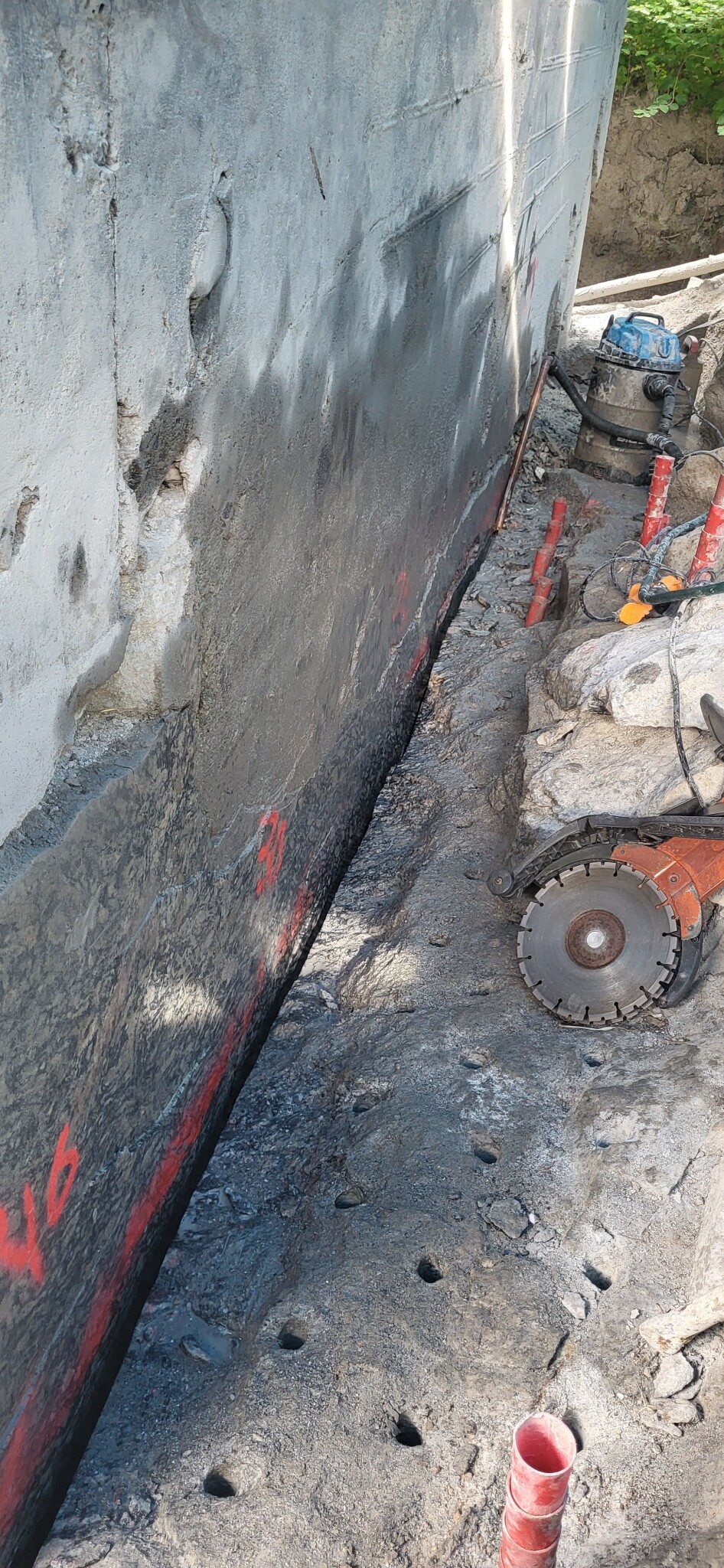

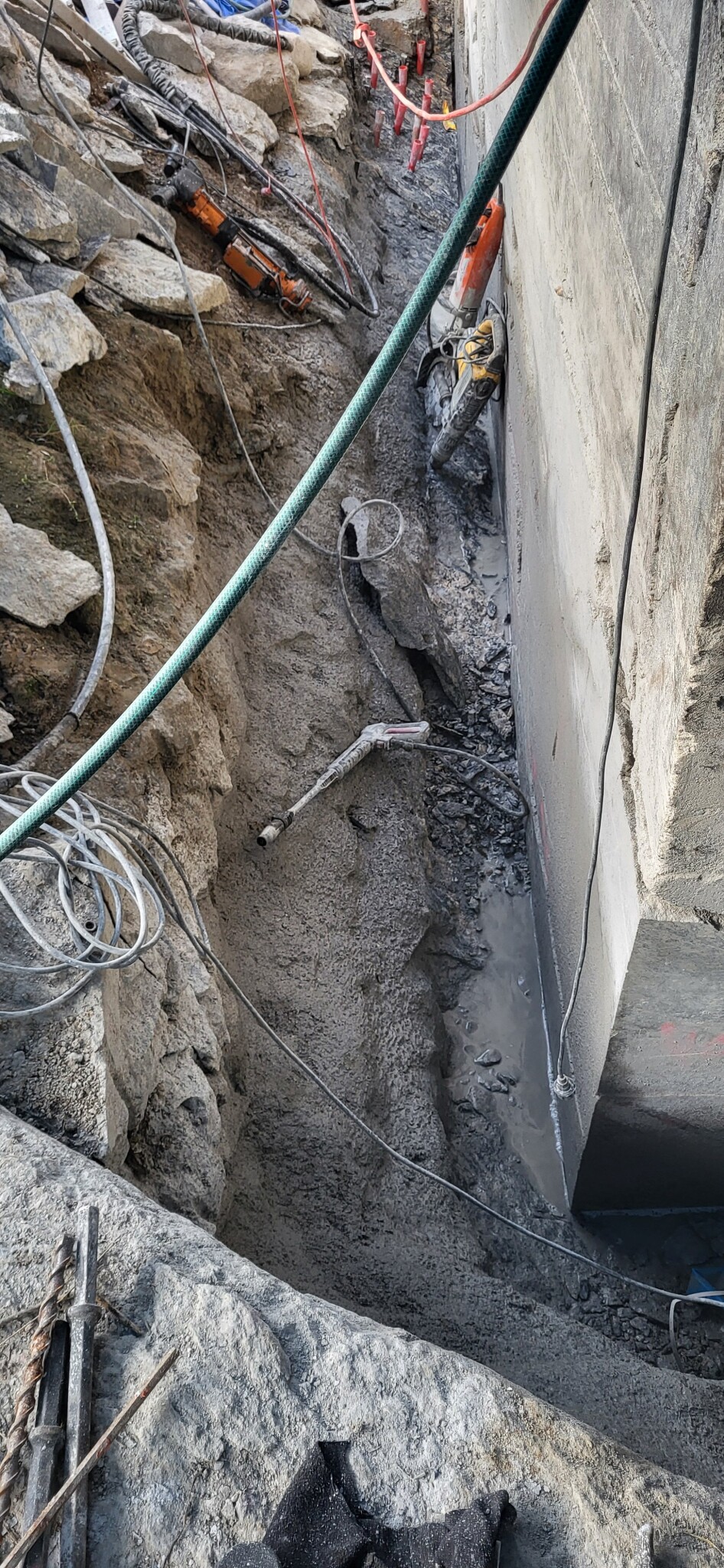

Har nu kommit en liten bit till, mitt experiment med att kärnborra, som jag gav upp då jag inte trodde de fungerade, fungerar faktiskt, men tar allt för lång tid.
Har nu ändrat metod igen, men denna gången kan jag lova att de fungerar, och kommer gå fortare och få bort större bitar.
Nu använder jag en cut-n-break betongsåg, som också kan såga helt intill väggen för att laga ett spår, men jämfört med min andra betongsåg så kommer jag ca 35-40 cm ner.
  • Betongsåg, verktyg och en trädgårdsslang ligger på stenig mark, omgiven av jord och färgade markeringar.
  • Betongverktyg och material vid en byggarbetsplats, inklusive en betongsåg och spåren av arbete nära en vägg, med spillror och vatten.
Byggaren Bengt
Snyggt! Ser ut som en Husqvarna såg med eldrift eller? Hur klarar klingorna att såga i sten? Vilket märke på dem och har du mätt slitaget?

Stämmer, är en husqvarna k3000 cut-n-break. Går fint att såga i sten, går förhållandevis fort, de som tar lite tid är att knäcka biten som blir kvar i spåret.
Har inte funnits några kopior på dessa skivor, så märkte är Husqvarna.
Har inte mätt slitaget, men ser nästan inte använd ut.
Jag har en hydraulisk betongsåg också, men ingen som kan kapa helt intill väggen. Men annars är de ett monster, kan inte jämföras med bensin eller el. Är en atlas copco.

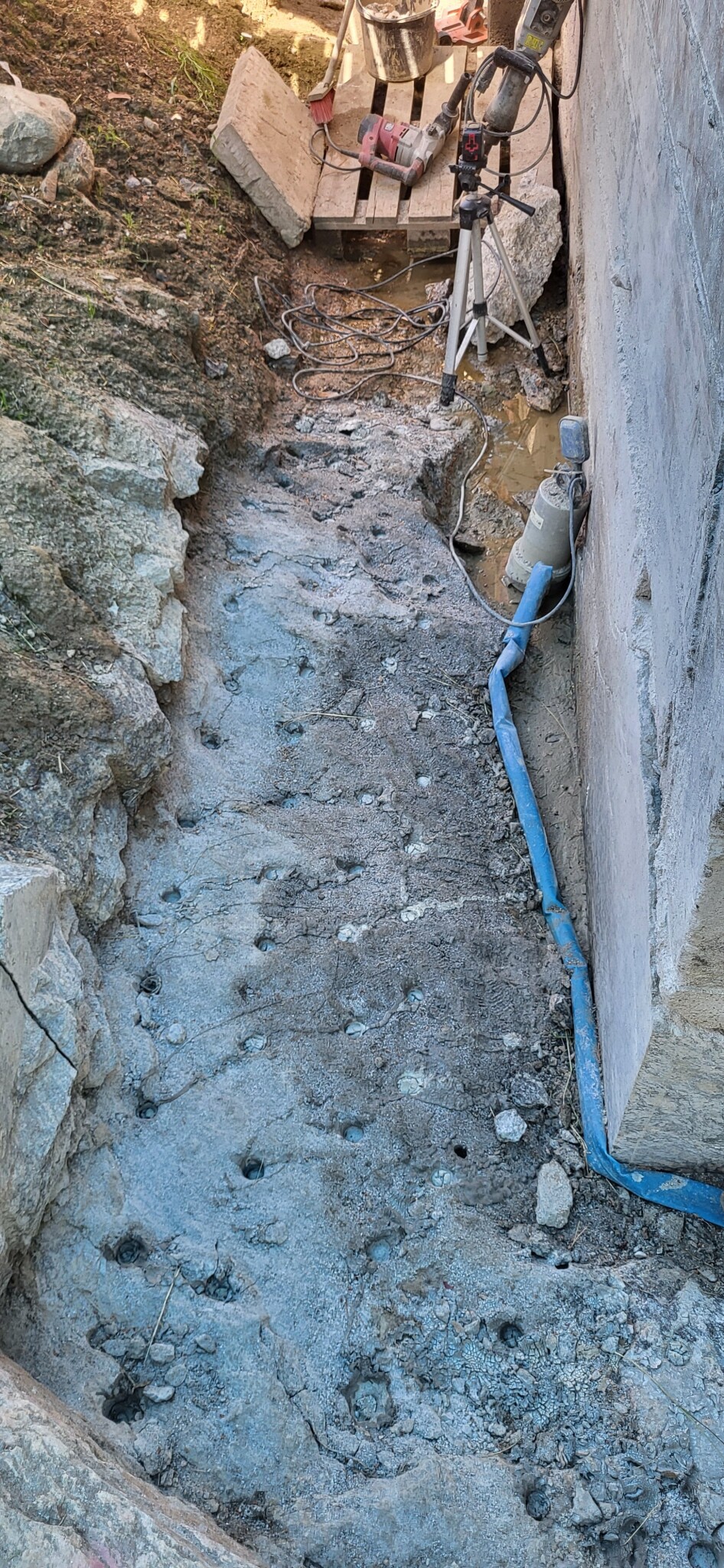

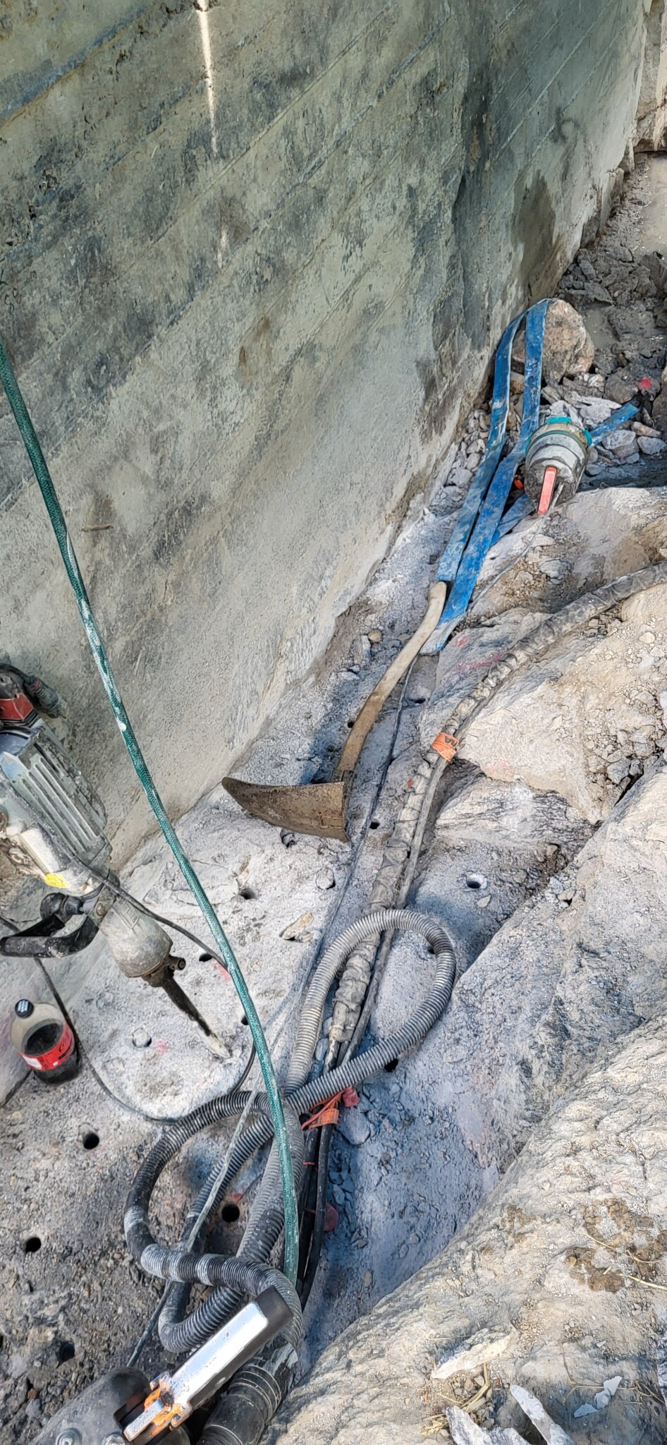

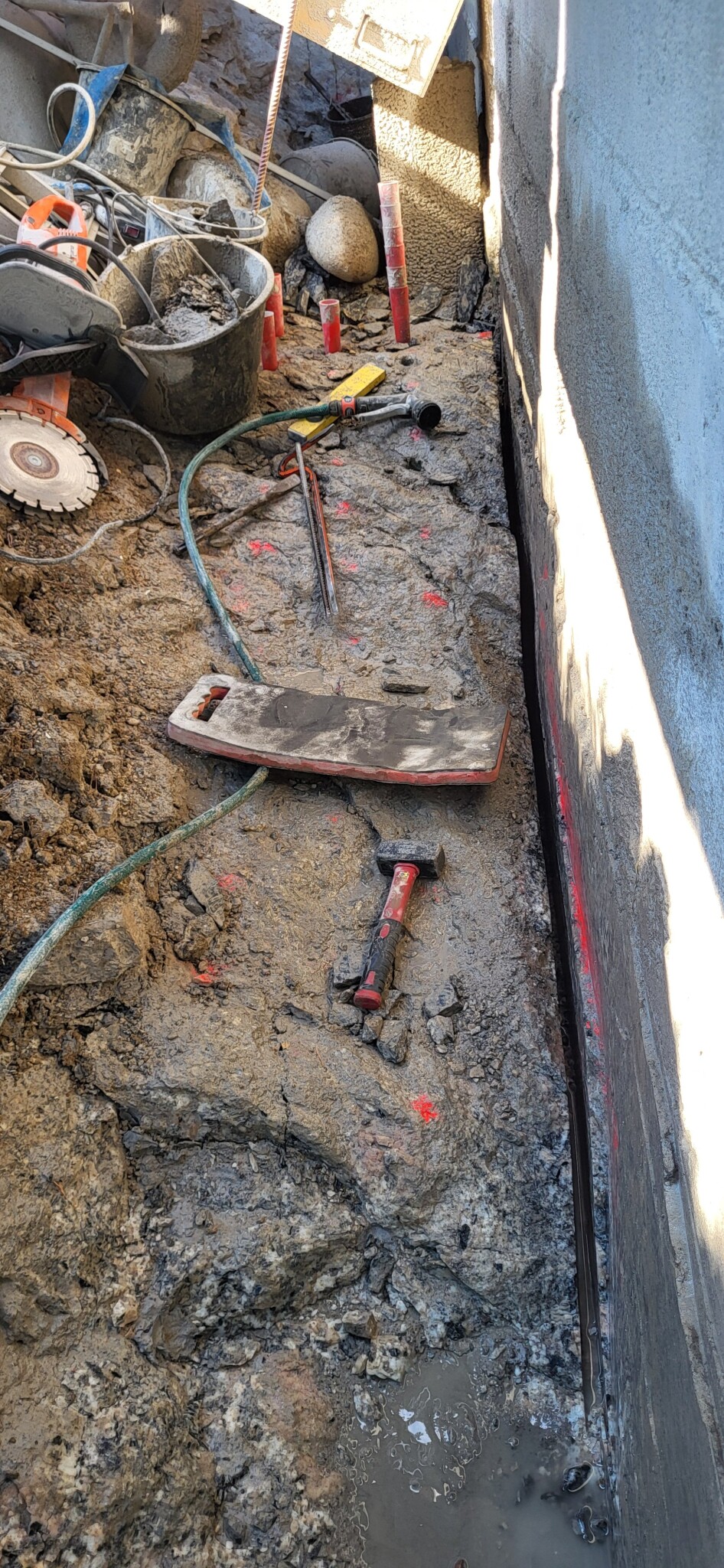

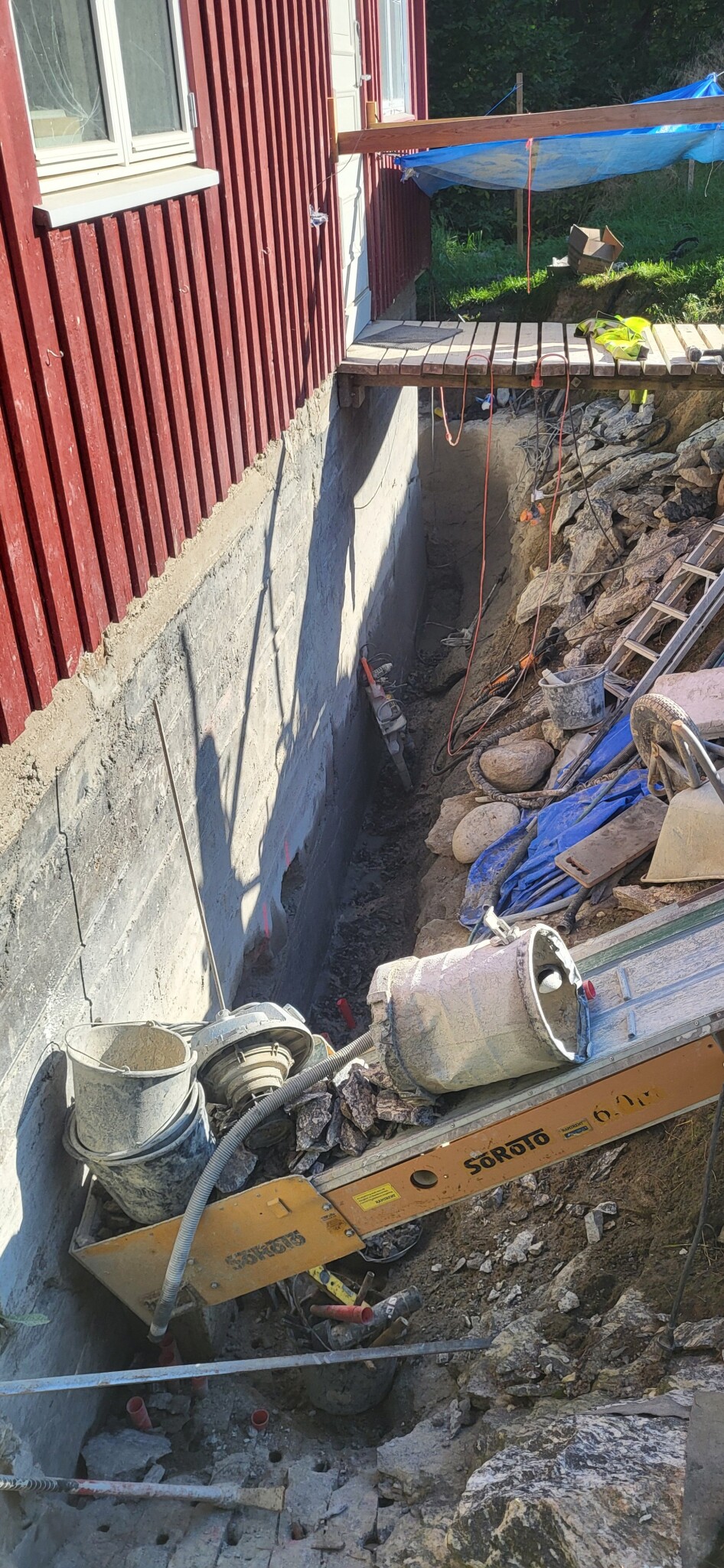

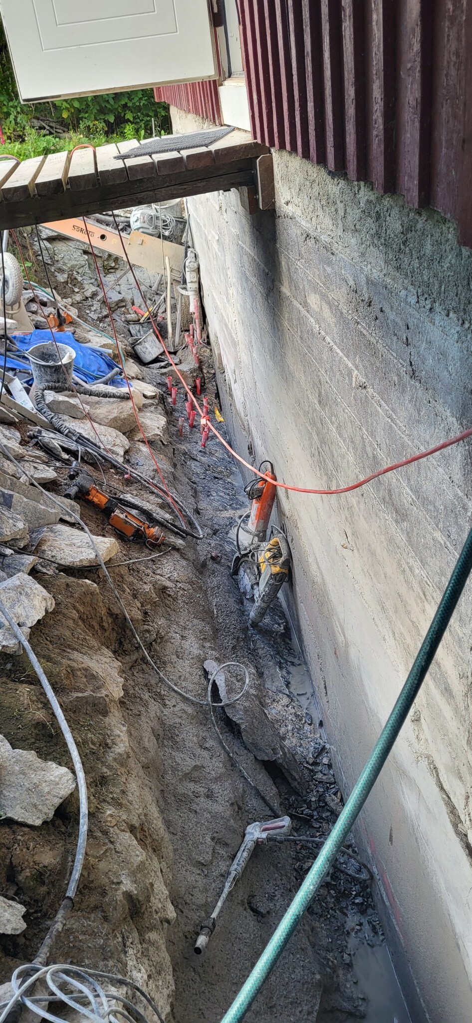

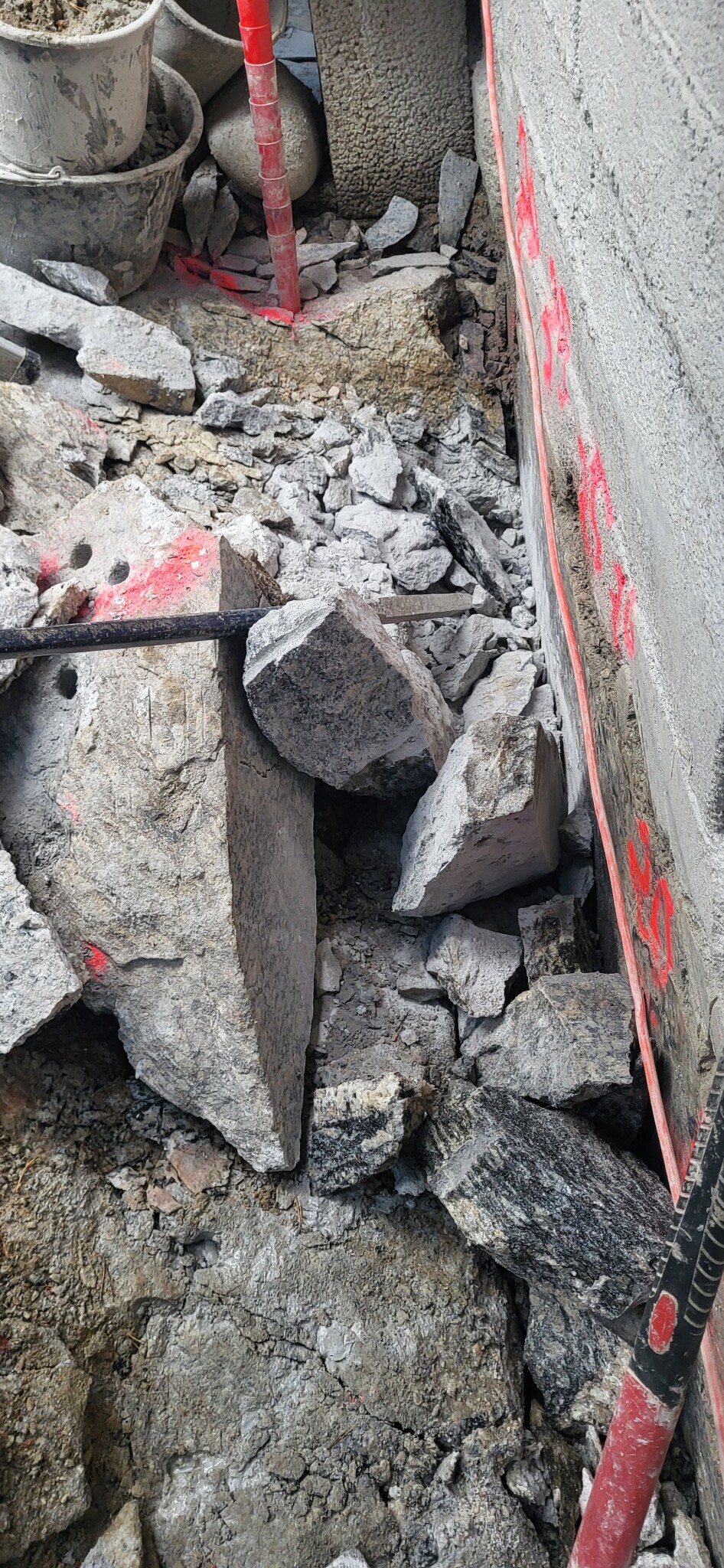

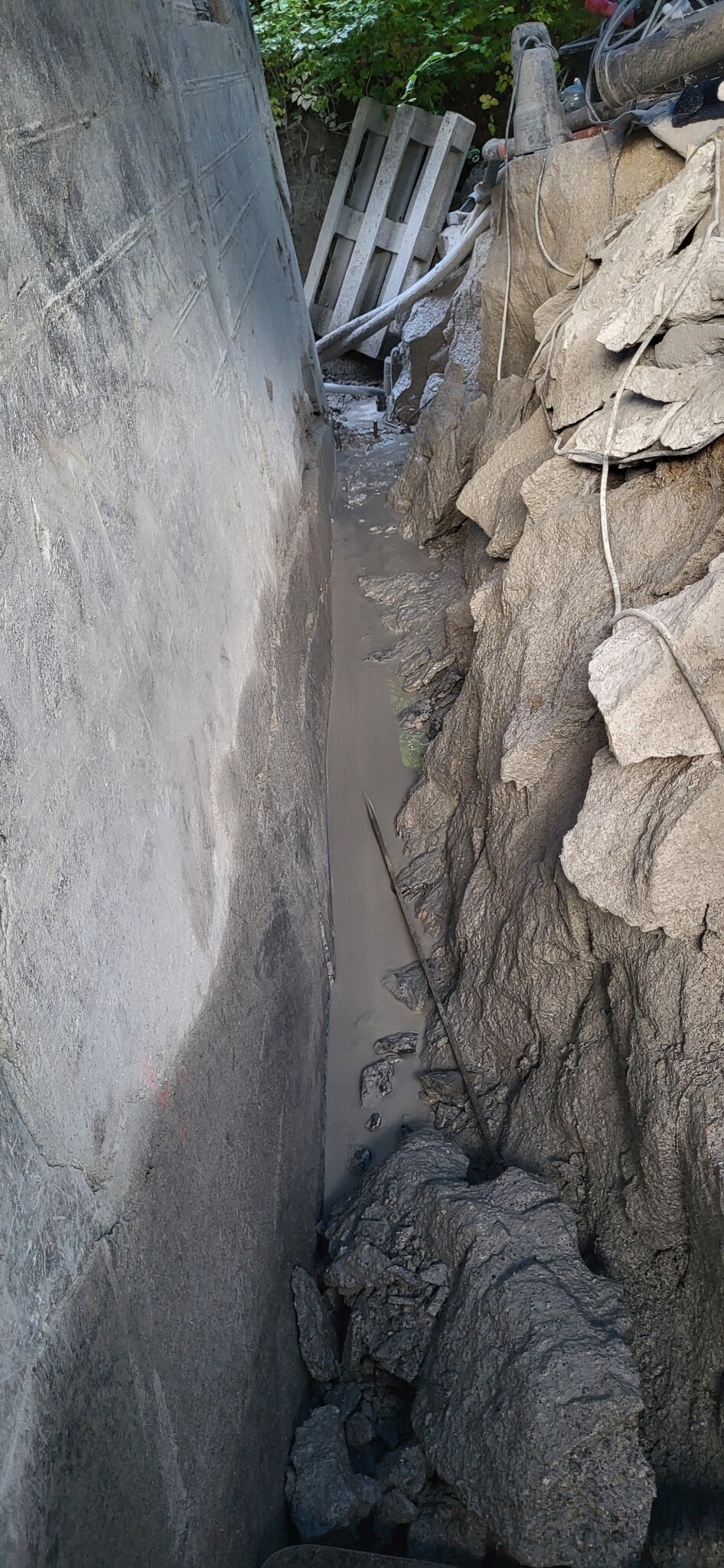

Då är jag nästan färdig med utsidan, har bara 2 meter kvar, ca 50 cm djup. Har gått över till kilar nu, går snabbare, får resultat direkt. Men sista djupet tar jag med snigeldynamit, då den går djupare.
Gick som djupas ner 125 cm rakt ner i berget, sjukt🤣
Har haft lite problem med att husqvarna cnb kilar fast sig, hade satt ett vattenpass på den för att hålla den i rätt vinkel, men på något sätt så har det kommit ur position, så allt jag trodde va rakt va inte de, så kan va grunden till att det kilat sig.
Maskinen är inte heller 100% flush.
Så ser nu på hydrauliska alternativ för flush cut. Men metoden att kapa en fri yta å använda kilar fungerar bra.
Har också ett verktyg som jag sätter på min dewalt sds-max borrhammare, som jag slår ner kilarna med, så blir man inte så trött😉
Tror jag är färdig i slutet av september med allt, de är planen iaf, men vem vet, tar tid med berg, å man blir extremt sliten🤷🏻

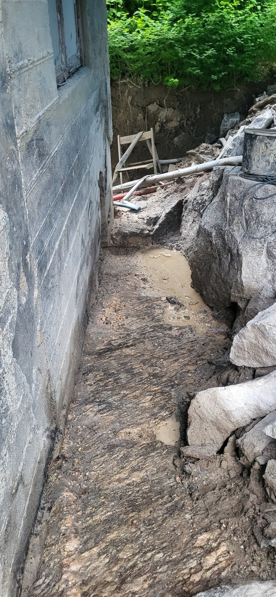

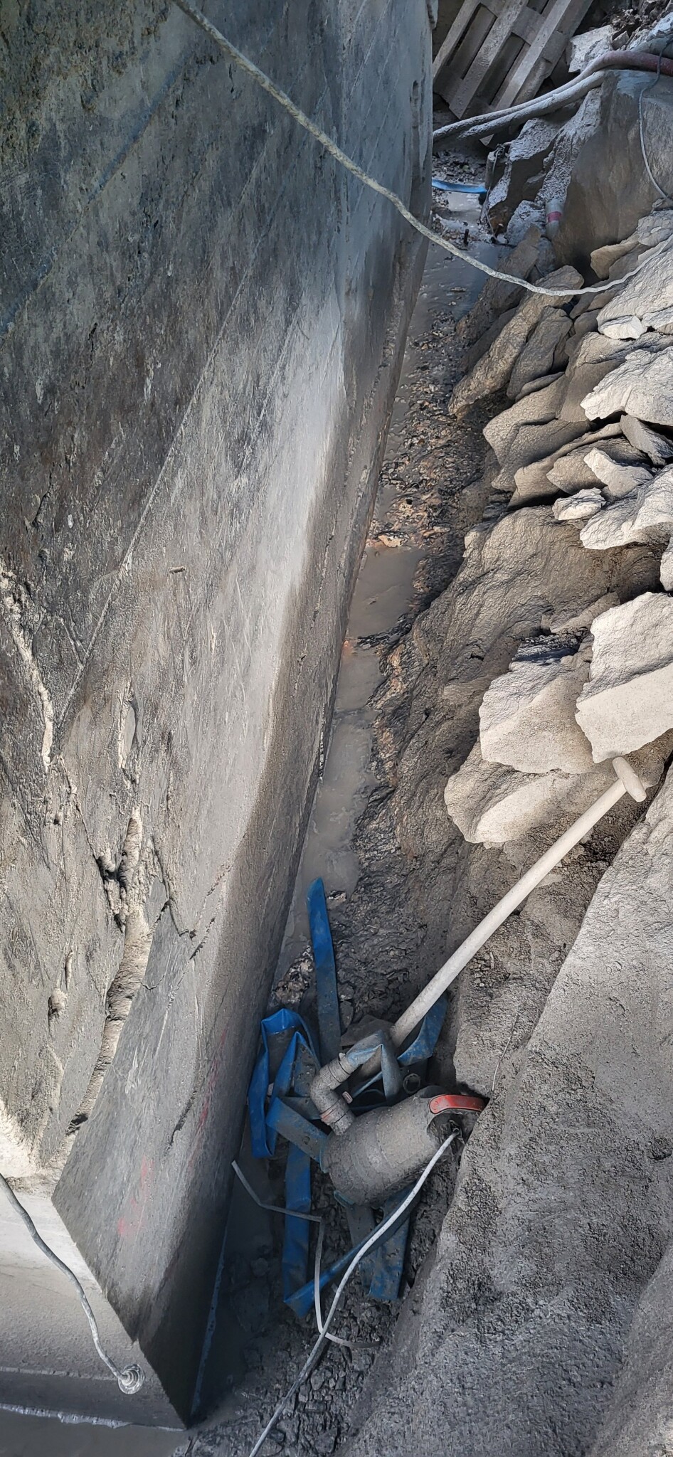

Hur ser det ut att försöka leda bort vattnet från huset?Tänkte om du kan kila in en gummiduk i själva berget och flikar upp den mot väggen.Grannen har liknade med berg som går direkt mot grunden på huset och regnar det kraftigt fick dom in vatten i huset.Jag körde spår i berget med vinkelslip och la gimmiduk mot väggen så vattnet leds bort.Verkar fungera bra.
Annars bra jobbat.💪
Annars bra jobbat.💪
På baksidan har jag ett rör som leder bort vattnet, så skall koppla mig in på de.
Om du inte kommer under golvnivå är det en chansning då berg har sprickor och olika lager. Då kommer vatten leta sig vidare...
