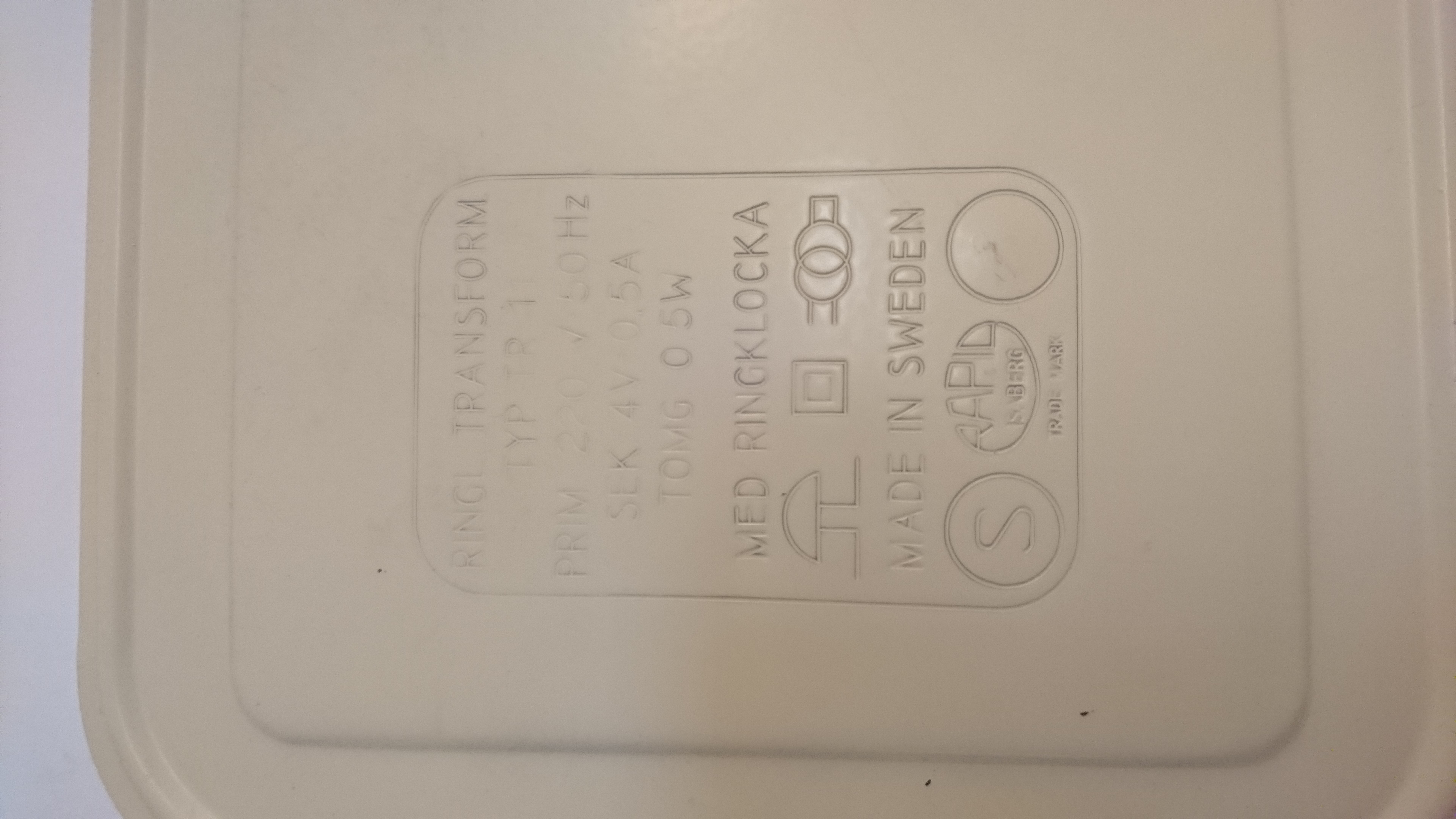

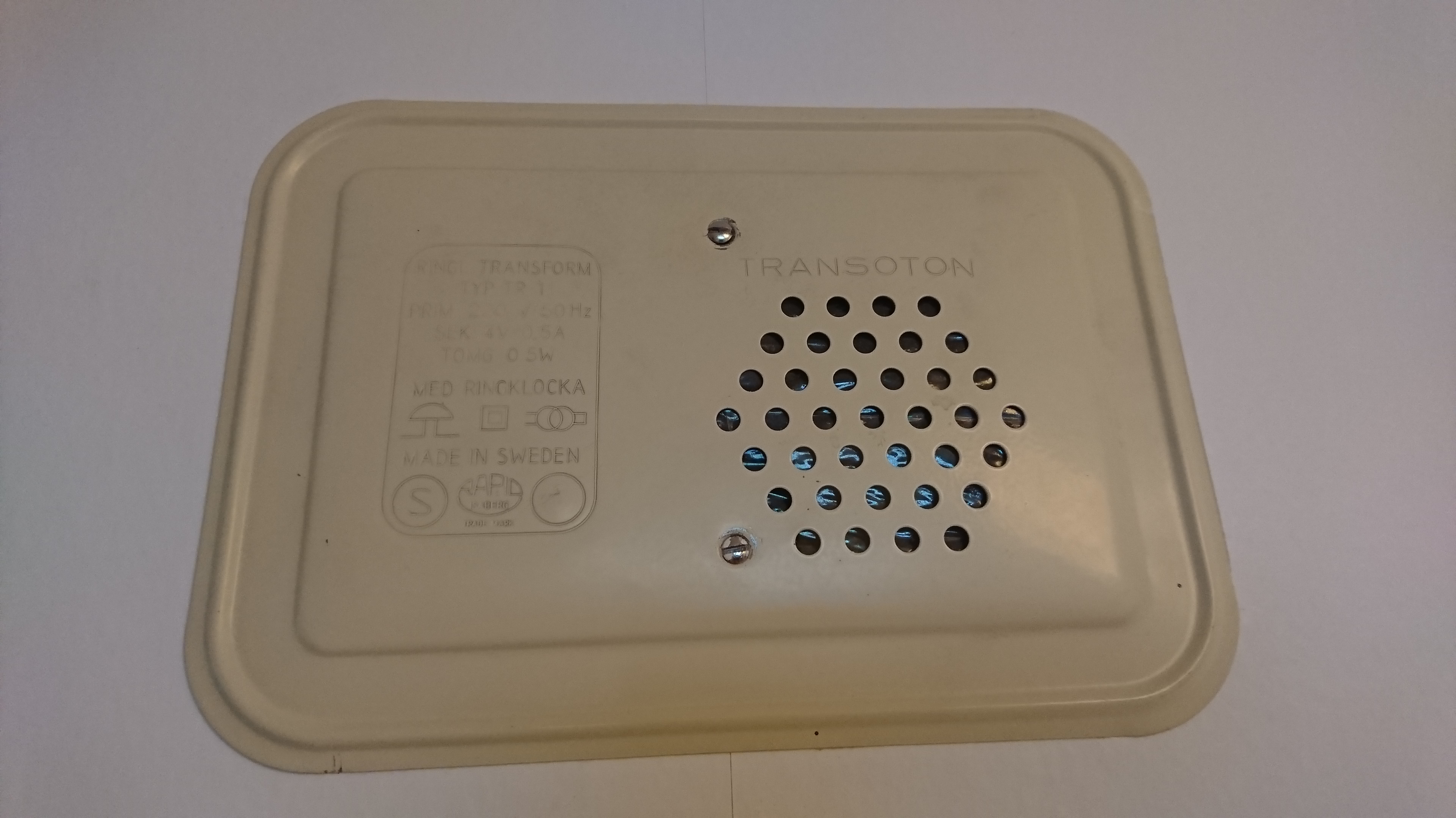

Duger dessa eller ska jag skruva isär och titta på insidan?E etompau skrev:

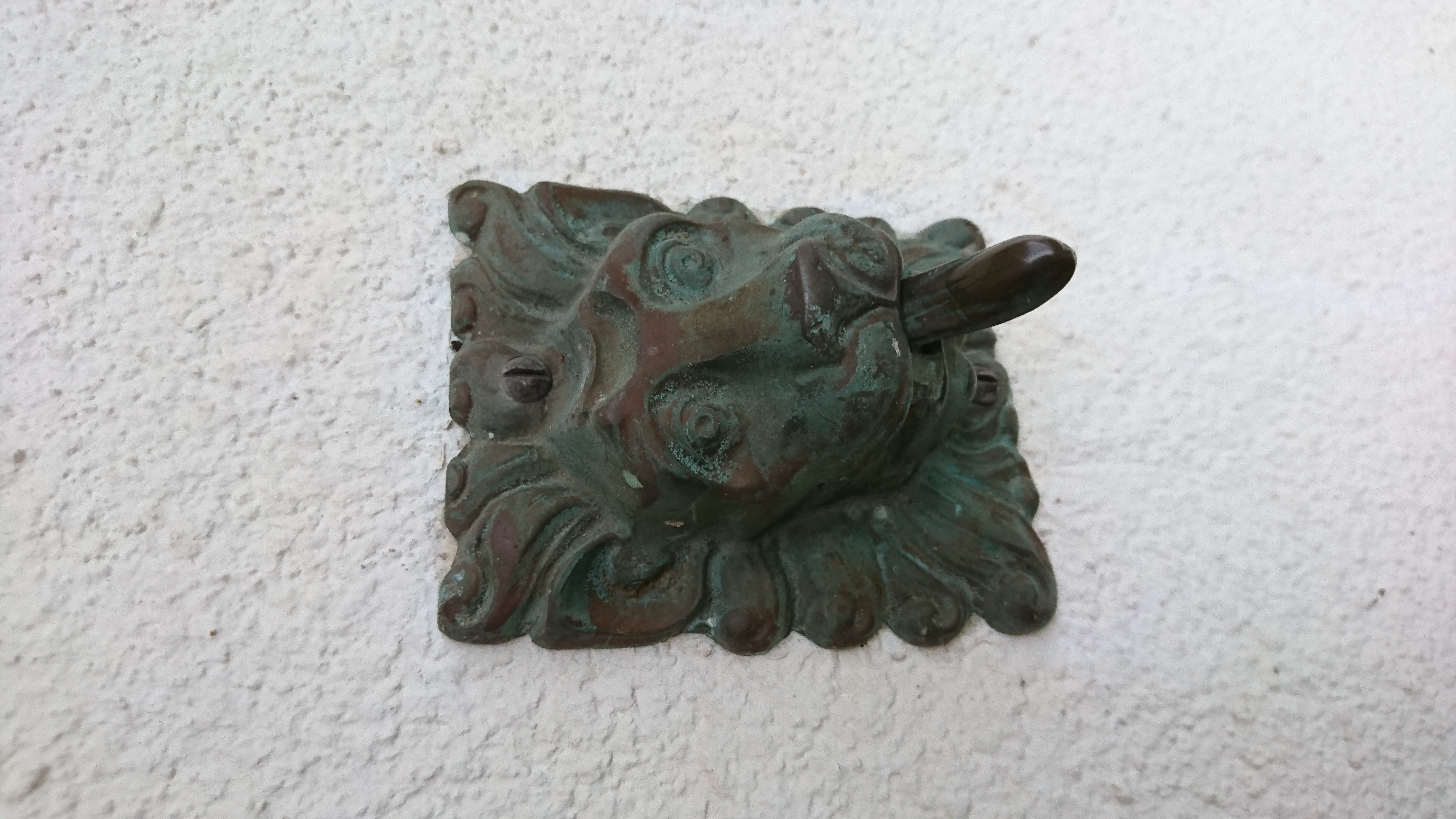

Vill inte byta mot nya när jag har en så snygg ringknapp. Hade gjort det direkt om jag haft någon plastig historia.
Bästa svaret
Ser ut att ha 30-40 år på nacken. Gissar på någon mekanisk ringanordning kombinerad med transformator.
Då lär du inte kunna hänga på en högtalare.
Skulle säga att det krävs ett utbyte av signalanordning för att kunna lösa detta.
Troligen original från när huset byggdes 1967. Tack för svar, var rädd att det skulle bli typ det svaret.E etompau skrev:
Dock kan det vara att det är någon transistoriserad grunka, namnet ger en viss ledtråd tycker jag (Transoton).
För att vara helt säker skulle du kunna öppna fronten och se hur det ser ut. Kanske sitter där en högtalare.
Dock lär du inte kunna hänga på en högtalare på själva ringledningen, utan i så fall måste den anslutas till den ljudalstrande ringenheten och sedan via en kabel dras ner till önskad plats.

Fan vad snyggt den var! Släng den för all del inte!

Nej, jag menade inte knappen utan innandelen.

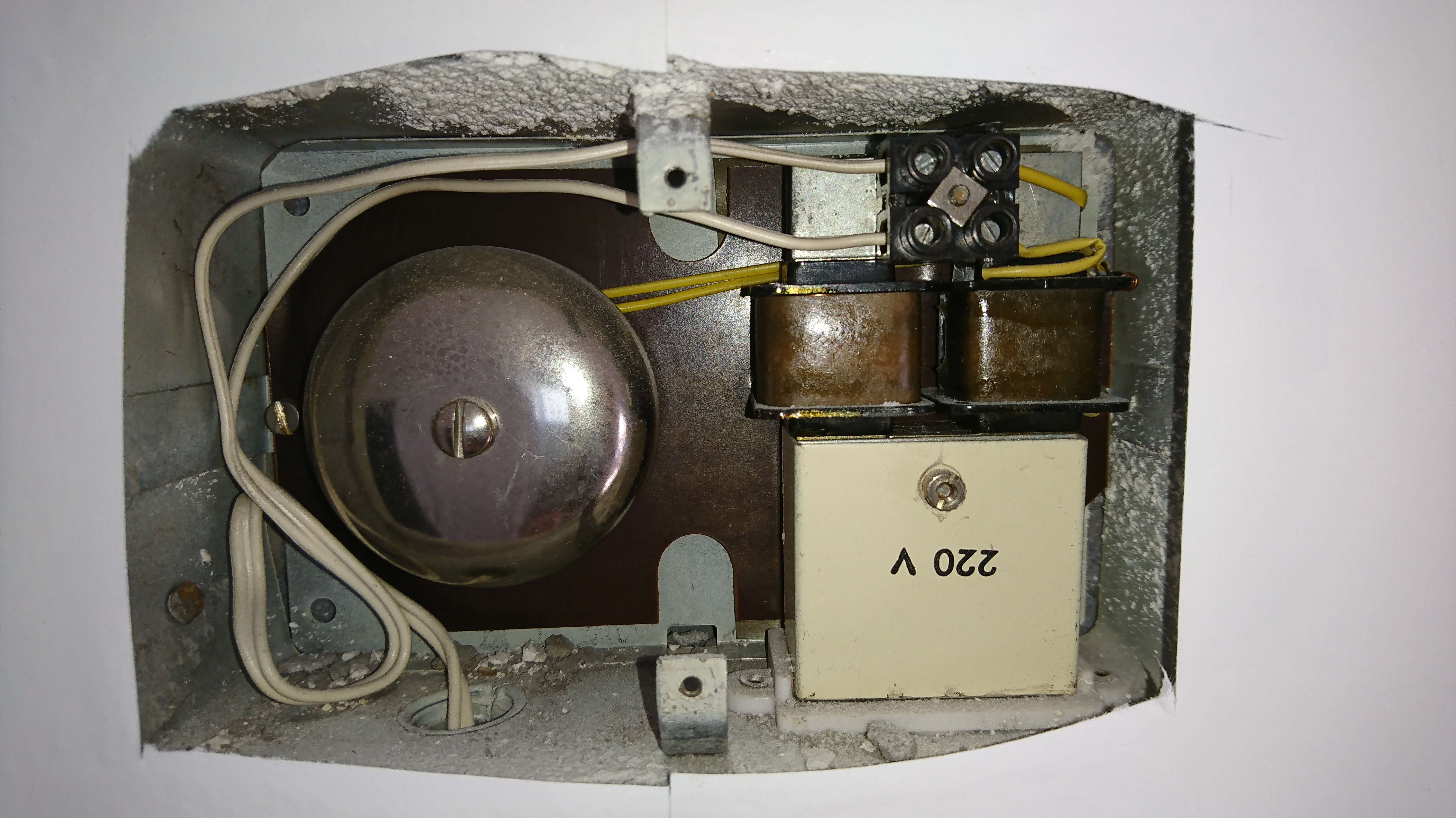

Skruvade bort locket igår och fotade.
En rejäl konstruktion, lär väl hålla tills huset rivs en dag.
Det går att få ihop en lösning med bibehållande av den fina ringknappen och användande av trådlösa dörrklockor.
Jag har gjort en lösning till en bekant där jag kopplade in en gammal Nexa fjärrkontroll mot ringknappen, tryckte in det i befintlig låda för ringklockan.
Sedan kan en eller flera Nexa 230V ringklockor användas runtomkring i huset..
