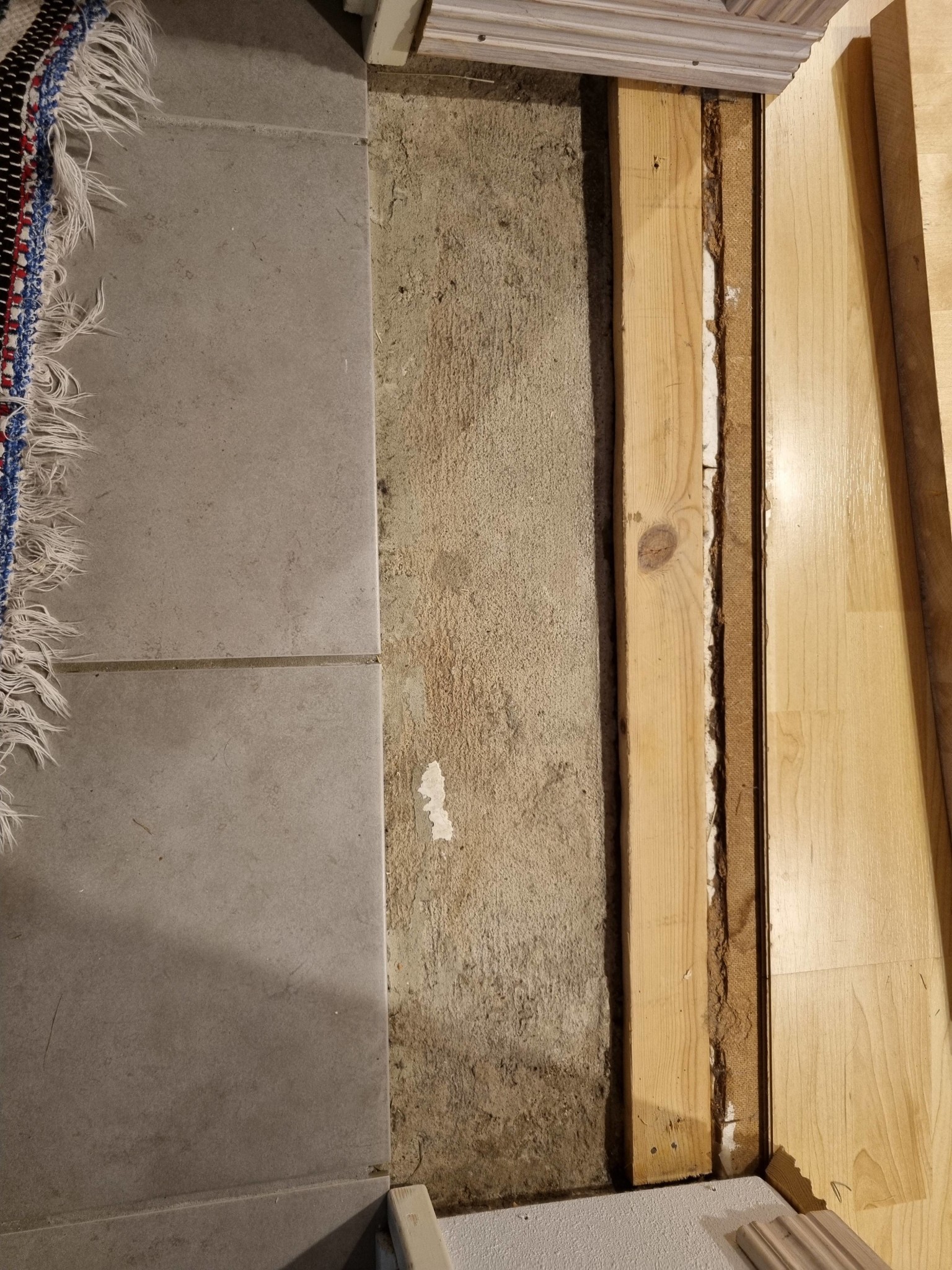

Jag har följande problem med en öppning från gillestugan till angränsande rum. Se bilden.
På vänster sida klinkergolv som ligger på betongplattan. På höger sida laminatgolv som ligger på frigolit + masonit. Det är en nivåskillnad på ca 20 mm mellan klinkergolvet och laminatgolvet, och "gapet" mellan klinkers och laminat är ca 265 mm.
Den gamla tröskeln/övergången (borttagen, men skymtar till i högerkant av bilden) är dålig och jag vill byta ut den. (Den ser ut ungefär som en bit bänkskiva som sågats till och ligger direkt på betongen + skruvats fast med två skruvar i träribban under. Inte snyggt, och dessutom är den nu skev och sprucken.)
Jag tar tacksamt emot tips på hur jag ska få till en bra tröskel/övergång. Notera följande parametrar:
a) det är en höjdskillnad på ca 20 mm
b) det är ca 265 mm mellan klinkerkanten och laminatgolvet.
c) Förra ägaren lämnade inga bitar kvar av laminatgolvet, så jag kan inte utnyttja restbitar av det för att "förlänga" laminatgolvet in i öppningen
d) Däremot finns extra klinkers kvar, om det ev. kan användas.
  • Nivåskillnad mellan klinkergolv och laminatgolv med borttagen tröskel och synlig betongplatta.
Jag hade troligen lagt dit klinkerbitar fram till träet, å sedan köpt en bit ekplanka å sågat till en tröskel.
