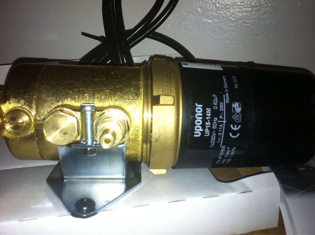

Tack för svaret Spekerök, men menar du att de blir dålig värme då med 60 m? Stod på uponor att det var max 80m för 12mm. Det drivs via en shunt med extra fördelare får hem den i morgon laddar upp ett foto då. Mvh

Det är av vikt att veta vilken shunt du tänkt använda då läggning av 12 rör har en varierande max-längd beroende på shunt! (alltså vilken push)
Uponor push 12 heter den
Jag skall ha pump och fördelare i källaren och sedan sex slingor varav två i källaren, tre på entreplan och en på övervåningen och jag blev rekommenderad att ha avluftning på övervåningen (entreplanet inget problem eftersom jag skall ha fördelare där med och då blir det ju också en avluftning ).
