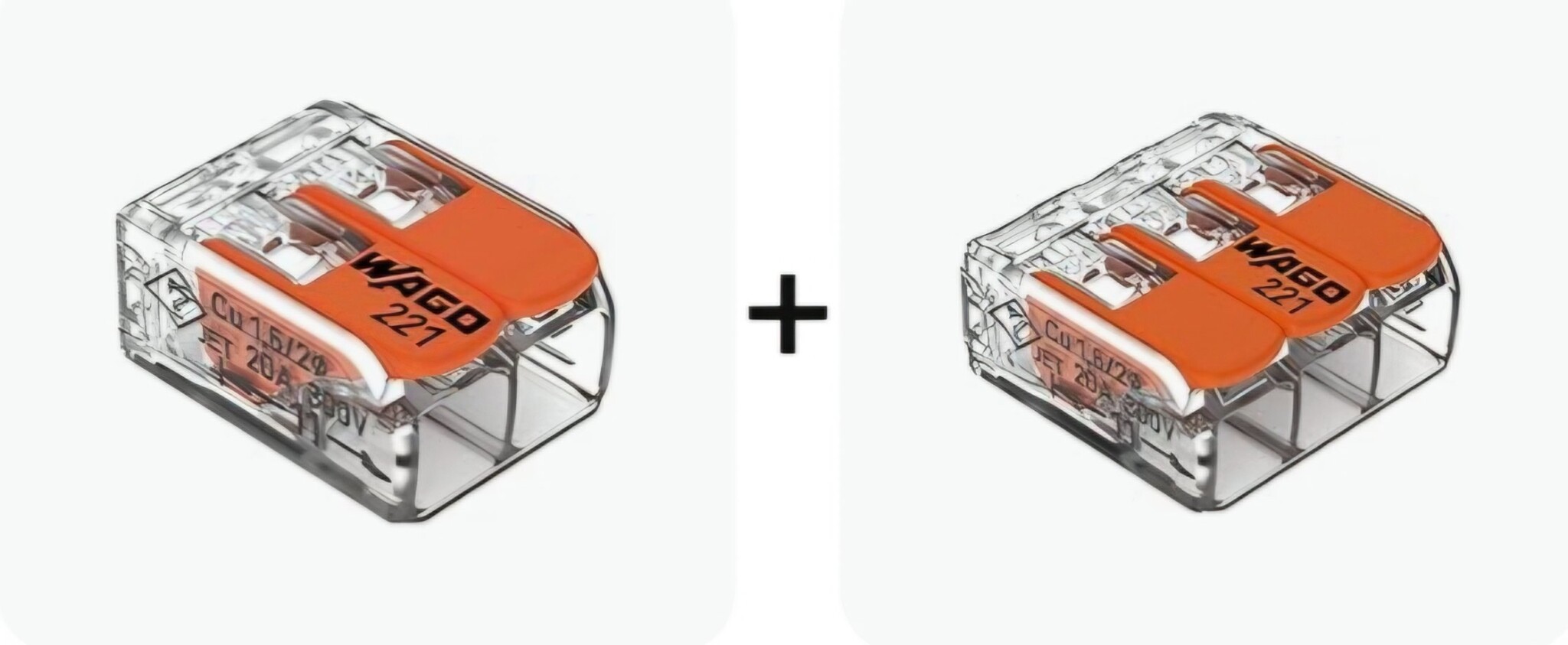

Nä, inte två vägar. Om du nu av någon oförklarlig orsak inte kan gå ut ifrån takdosan utan måste gå ut ifrån strömbrytardosan, då måste du ju se till att fiska fram nolla och skyddsjord till strömbrytardosan, och dessa ledare har i takdosan.
Du har idag en tändtråd från brytaren till dosan vid nuvarande uttag. Du behöver dra fram en till (en till varje vippa respektive lamputtag).R Rogge55 skrev:
I takdosan kopplar du jord och nolla i varsina 3-vägs vagos och den nya tändtråden i en 2-vägs. Till varje vago ansluter du den kabel som ska gå vidare till det nya uttaget (jord, nolla och tändtråd). Du har nu en ledig plats för anslutning av jord resp. nolla till befintligt uttag (du får sätta dit två kortare bitar) och tändtråden som finns där sedan tidigare.
Edit - jag var sjukt långsam att skriva. Efter att ha läst tidigare inlägg ångrar jag mig lite, och håller med Rote. Ring en elektriker eller ta åtminstone hjälp av någon som har lite koll på läget.
