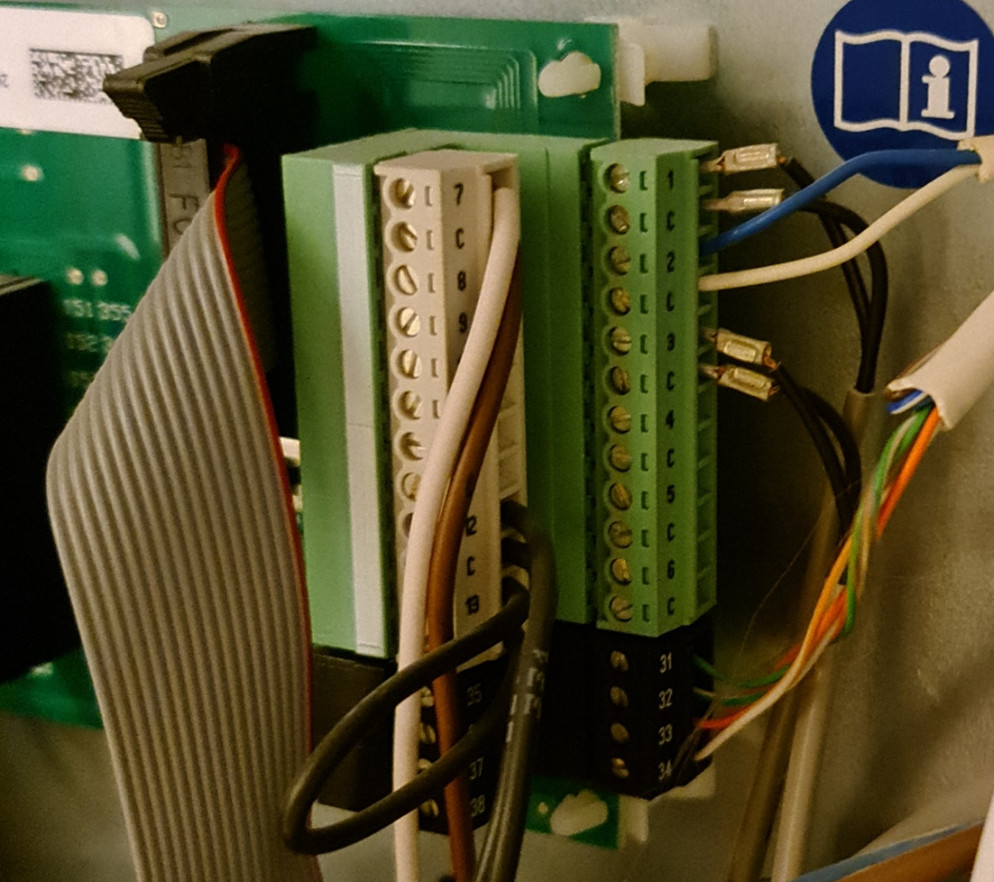

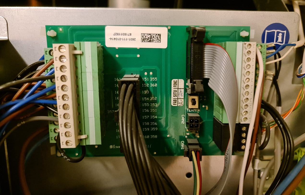

Jag har i alla fall hittat rätt kort, "PEL":

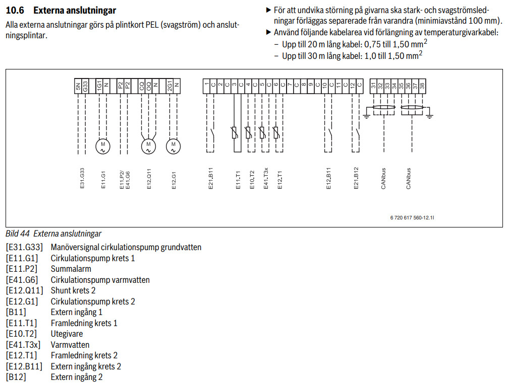

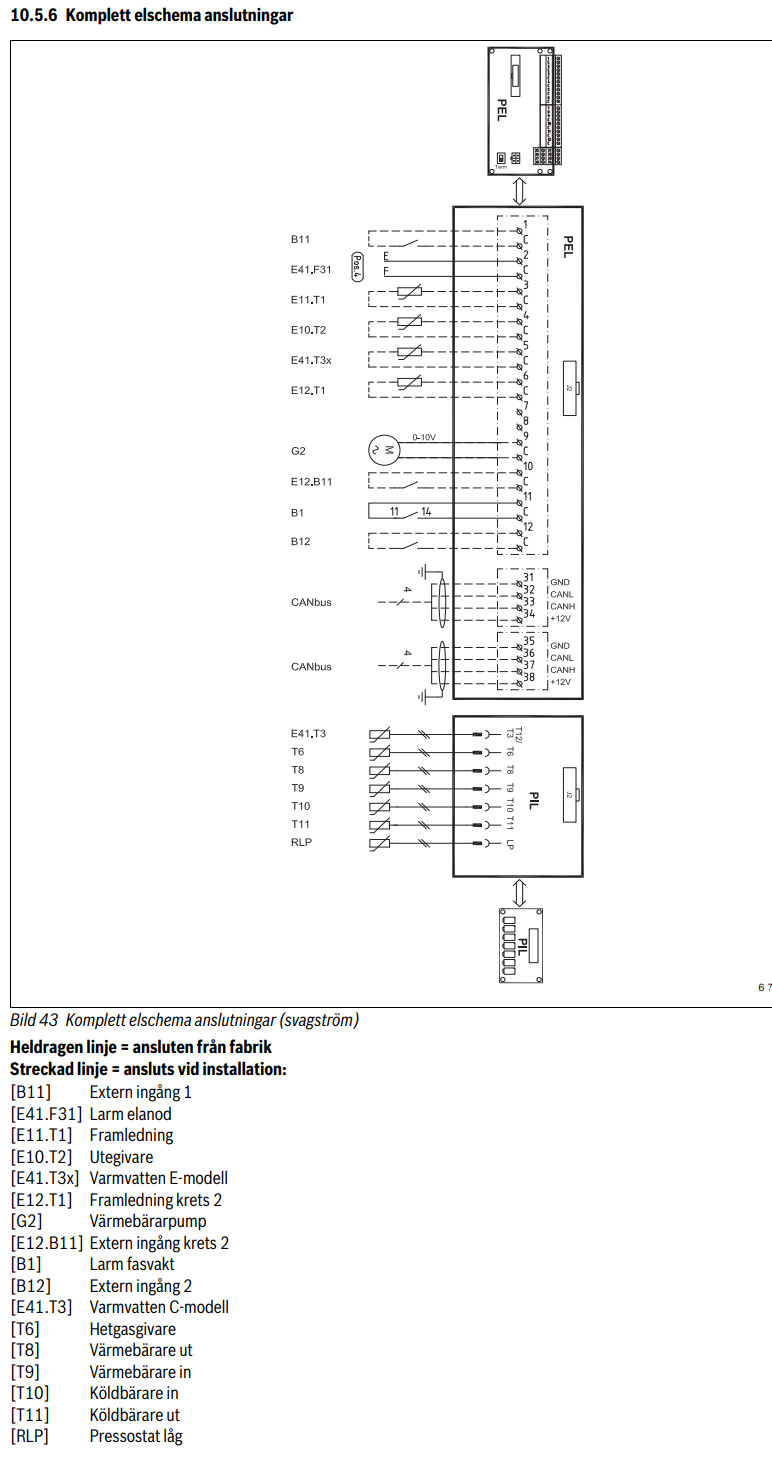

Enligt manualen ser det ut så här på ena sidan (installationsmanual sid 38):
Det som är lite förvirrande här i manualen är att det finns, "E21.B11", "E12.B11" och bara "B11"... Om jag ser på inkopplingen enligt sid 38 har jag något anslutet på "1-c" som då torde vara E21.B11 som jag på ett annat ställe i manualen hittar som:

Sen finns ju en annan beskrivning på sid 37:
Enligt den då så är 1-c "B11 Extern Ingång" men enligt schemat ovan torde det vara "Effektvakt". Jag antar då att jag har en Effektvakt som är satt att stoppa VP'n om den löser ut...?

Enligt det schemat så ska ju då B11 (1-c) samt B12 (12-c) vara plintarna för extern styrning, men 1-c är ju som sagt upptagen...
De andra "okända" inkopplade på 2-c och 7-c är ju enligt detta E41.F31 "Larm elanod" respektive E12.T1 "Framledning krets 2".
Således verkar ju bild 43 på sid 37 (den senare bilden) vara det som stämmer bättre, men varför har jag då T3 inkopplad på 1-c...?

Ja, men, va. fa...?
Tydligen har IVT gjort om plinten 2013 och släppte då en ny manual. Min pump är från 2012 så då måste jag använda manualen från 2010:
2010 manual: https://cdn.jseducation.se/files/pages/6720641855-im-greenline-he-201003-sv-1.pdf
2013 manual: https://vpkollen.se/uploaded/manualer/IVT/Installationsm_HE.pdf
I 2010 manualen ligger det betydligen mycket mer förståeligt:
Vad jag har inkopplat på 7-c är fortfarande ett mysterium dock (vit och brun i bilden)...
10-c och 5-c som är extern styrning 1 och 2 är ju i alla fall lediga!
