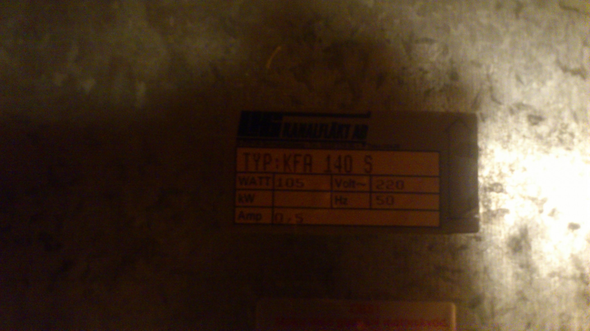

Jag har en fläkt motor med två in luft och en utluft en från badrummet och en ifrån köket.
Fläkt motorn heter KFA 140 S en sån här
http://www.hvacr.ro/assets/catalog/...systemair-unitati-extractoare-pentru-hote.pdf
Fläkten hade tre olika hastigheter.
Den har en kontakt till motorn och från motorn ut kommer en Blå, Gul/grön, Brun, Svart, Svart
Alltså är det Nolla, Jord, Fas, Fas, Fas ? ledare eller va man säger ?

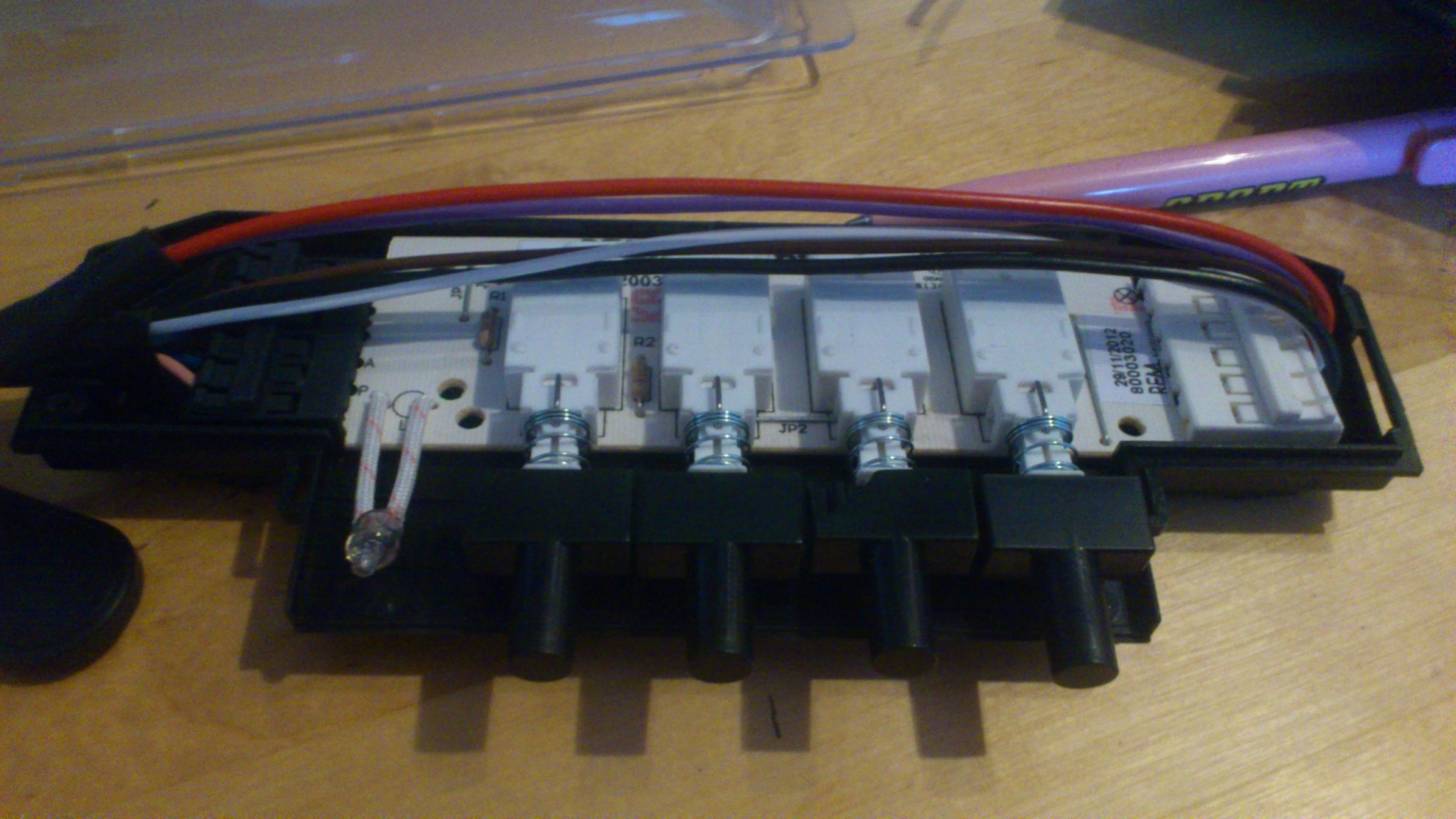

Och jag vill försöka styra den med styrningen från ikea fläkten den har också tre olika hastigheter inklusive en knapp för lampa.
Jag lägger upp en bild på kretskortet.

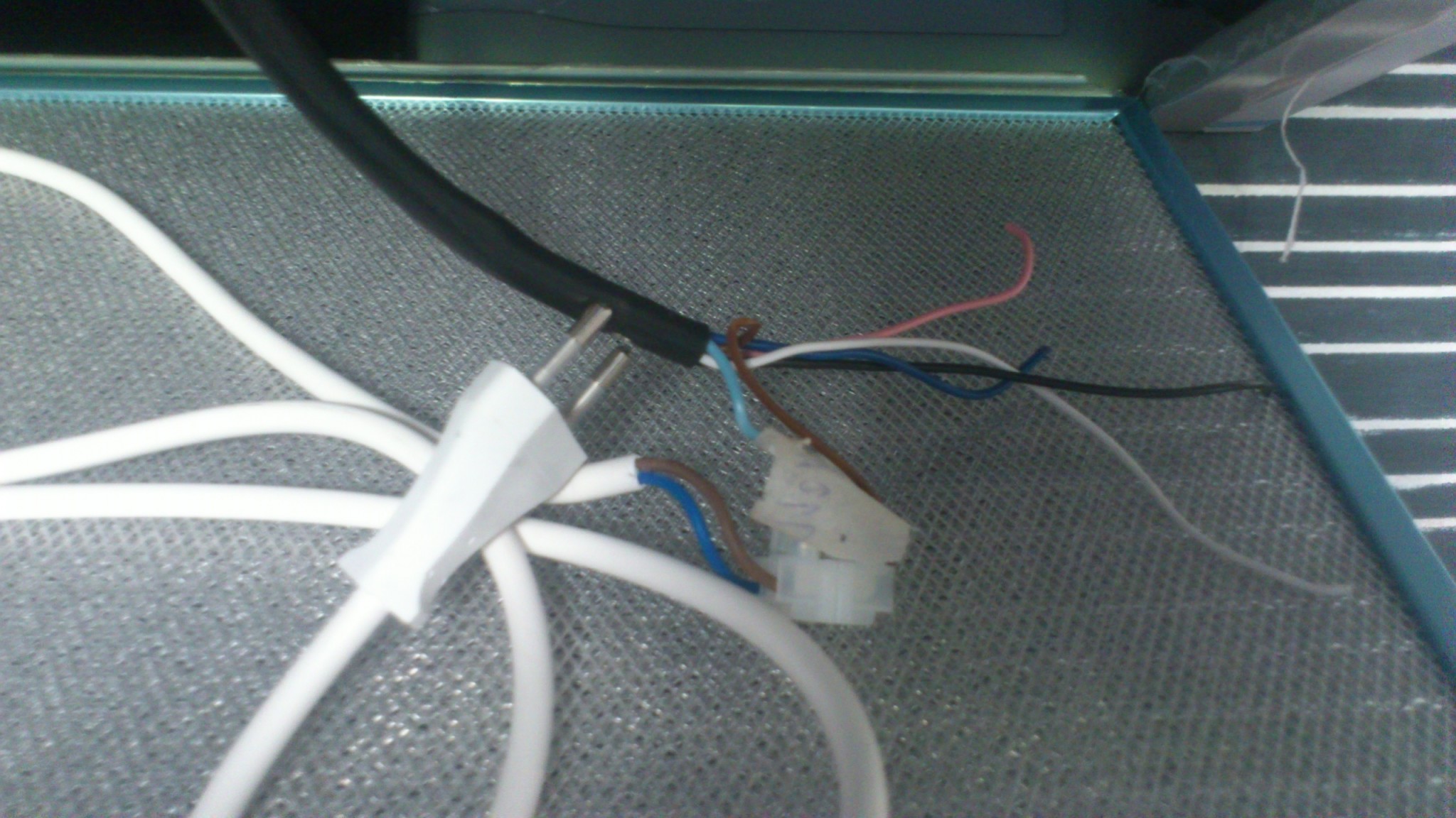

Det här är sladdarna från ikea kåpan.
Fläkt motorn märket
Krets kortet. Knappen längst till vänster är de en power symbol på en ring med ett i. sen är det 2 3 och fjärde är lampan

Nån som har lite tips på hur man skulle kunna gå till väga?
Blir nog svårt för att inte säga omöjligt utan kopplingsscheman.

Visar de tre nedersta bilderna den gamla fläkten? Det ser inte ut att finnas komponenter för varvtalsstyrning där vilket är ett plus, utan enbart strömbrytare som sluter/bryter enligt något schema. Det skulle då teoretiskt gå att ersätta dessa med andra strömbrytare. Men hur ser då styrningen på Ikeafläkten ut?
Om du kan rita upp ett kretsschema på både gamla fläkten och Ikeafläkten kanske det går att pussla ihop.
