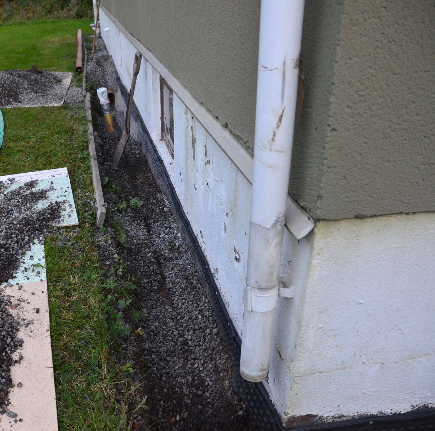

Jag började gräva idag men stöp på ett 6 meters rör längsmed husväggen från stuprännan så det var bara att gräva upp det hela vägen för att kunna fortsätta neråt..
Men det var ändå bra för nu känns det lika bra att fortsätta neråt hela vägen så det blir isolering på hela tvättstugeväggen... Det var ganska lättgrävt eftersom det är omdränerat och dom har fyllt på med 0/16 eller nåt sånt. Har väl bara ungefär två tredjedelar kvar av grävningen. Så jag skippar nog alternativet med isoleringen liggande horisontellt och gör likt överallt istället.
Funderade litegrann på vilken tjocklek som egentligen är vettigast på cellplasten. Om jag räknar med att 25cm betonghålsten har u-värde 2 så blir det totalt tillsammans med cellplast:
50mm, u = 0.57
70mm, u = 0.44
100mm, u = 0.36
Jag har ett paket 100mm liggande som jag iofs tänkt använda till annat, men det känns ändå lite onödigt tjockt i det här fallet så tror jag åker och köper 70mm imorgon.

Jag har fixat ny grafer för att se bättre... Har ju inte isolerat nånting än men det syns att jag har grävt bort jorden på utsidan.. tempen sjönk i väggen. Kommer snart dit en givare på en oisolerad vägg också.

Nu kan man se på 24-timmarsgrafen att jag la dit isoleringen igår kring 16-18.
