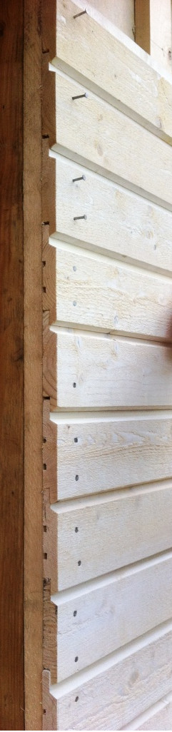

När man sätter lockläktspanel bör ju bottenbrädorna vara minst 5mm från varandra. Det läser man överallt.
Men hur är det med övrig liggande och stående panel?
Jag har inte sett att folk har expansionsutrymme när de sätter z-panel m.m. Svårt att hitta något om det.
Om man köper en z-panel som är 120mm bred, ska den då sättas med 125mm intervall? Hur har ni gjort? Hur ska man göra?
Alltså så här:
Varför inga expansionsfogar?
I praktiken krymper "alltid" trä ganska snabbt och skapar således egna små expansionsfogar. Falsad/spontad panel sätter man alltid kloss ihop. Samma sak gäller råspont på tak t.ex.
Skulle man dra isär bräderna 5mm ökar risken att de kryper isär helt och hållet och fasaden blir otät.
