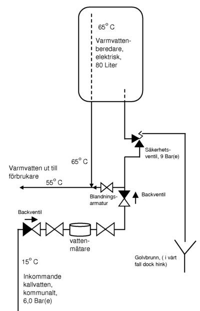

Här är schematiskt flödesschema,

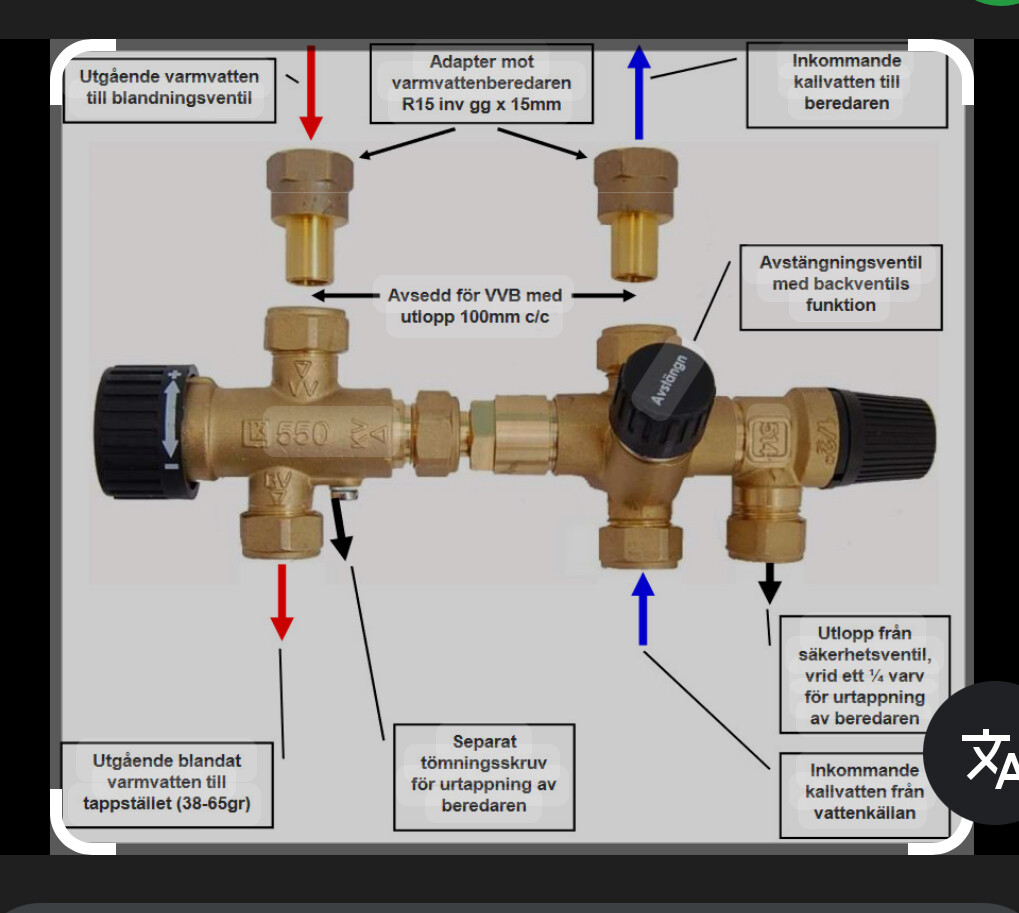

Här med expansionskärl,
Bilder tagna från följande inlägg,

Jo, det spelar roll om det är kallvatten eller varmvatten som tappas medan VVBn värms upp.D Dilato skrev:
Du kan tappa kallvatten kontinuerligt medan VVBn värmer, säkerhetsventilen kommer att öppna och släppa ut övertrycket.
Däremot räcker det att släppa ut någon milliliter varmvatten per liter som VVBn är på för att säkerhetsventilen inte ska öppna.
Kallvattnet är väl samma rör som inloppet till varmvattenberedaren för säkerhetsventilen sitter på, det finns väl ingen backventil som isolerar dom från varandra?Demmpa skrev:
Var i din ritning sitter kallvattenledningen till husets tappställen?
