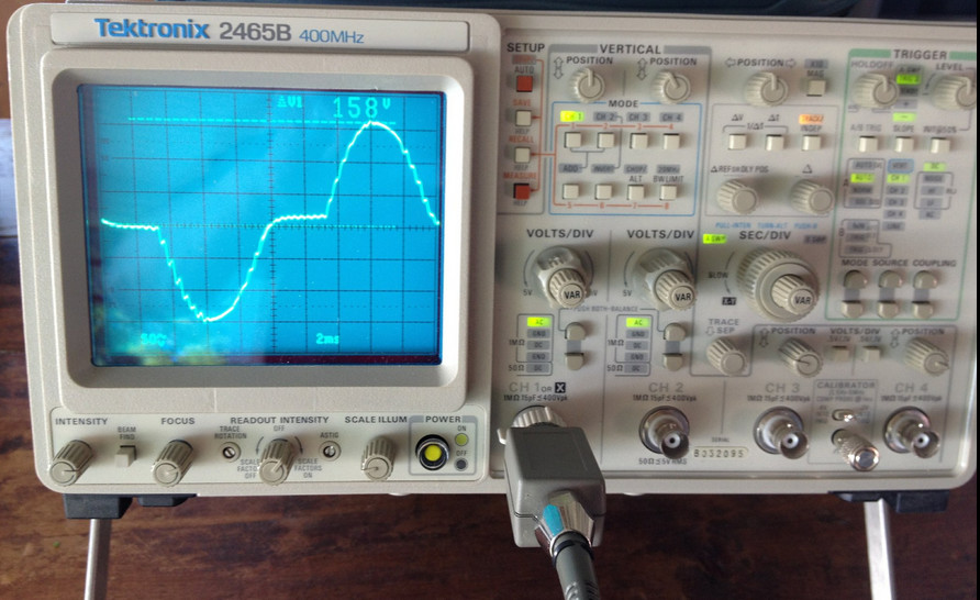

Köpte en Exibel-laddare för iPad på Clas Ohlsson.
Till min förvåning så kittlade det ganska bra i fingrarna när jag stod på stengolvet i köket och höll i paddan.
158 V toppvärde, 50 Hz, och rejält med övertoner. Uppenbarligen kapacitivt kopplat, så det är bara obehagligt, inte farligt.

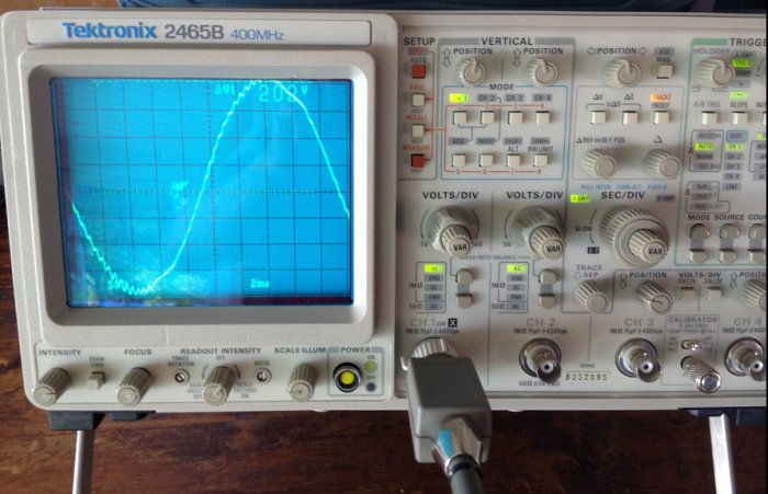

Jämförde med en Apple-originalladdare vilken faktiskt lägger ut en ändå högre läckspänning, men den känns inte. Kanske lägre ström, eller så är avsaknaden av övertoner som gör skillnad.

Mät gärna med stickproppen vriden 180 grader för att se om det gör någon skillnad. Det är också intressant om du kan mäta strömmen till jord med en multimeter (eller med oscilloscopet genom att mäta över en resistor på kanske 1 kOhm). Som du själv skriver kanske det inte är Apple-laddaren som ger högst ström, trots högst spänning obelastad.
Det finns EMC-krav som gör att tillverkarna tvingas sätta kondensatorer mellan fas, nolla och delar som man kan beröra. Med en jordad laddare kan problemet undvikas, men dagens små smidiga "väggvårtor" har Euro-plugg, dvs saknar jord.
Jag har noterat att även Apple's standardladdare känns i fingrarna när man har den inkopplad i paddan. Kanske inte mycket supermycket, men den känns allt.
Jo, jag provade att vända laddaren, men det blev samma resultat. Kondingarna sitter väl symmetriskt, skulle jag tro.
Multimetern (jag tog en gammal analog), visade absolut 0 mA till jord, så det kan ju omöjligt vara någon fara men laddaren går tillbaka i alla fall pga obehaget.
Det kan skilja en del mellan olika fabrikat med hur stor kapacitiv ström som leds över. Jag misstänker att många egentligen tillverkas och testas för USA marknaden, där nätspänningen är lägre, och därför kan man ha större kapacitans utan att det känns obehagligt där.
