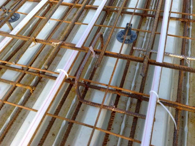

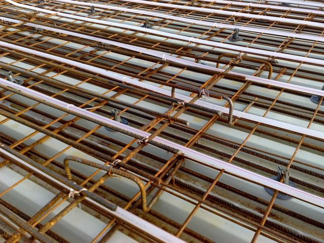

Om det ska vara överkantsarmering värd namnet måste den hamna högt upp i bjälklaget. Enklast blir att bocka bockar av fi12, ställa dem med inbördes avstånd ca 1,2 m, och sedan lägga en ribba över alla bockarna. Vips, och så har du ribbor att lägga överkantsameringen på.
Fina bilder! Tänk vad en bild gör :-) Är det en samverkans-plåt med både över och extra underkants-armering?
Ja, som UK, förutom själva plåten ligger det en fi12:a i varje rilla. Armeringsmattor som sprickarmering mitt i, och ÖK i form av fi12 s200 (3 fack). Prefab armeringskorgar på alla bärande väggar, och ingjutet i 200 mm vibbfri betong.
Tyresö
Det måste vara en sanslös spännvidd om valvet är så tokarmerat. När det t.o.m ligger längsgående UK-järn.
Det ser ut som en 150 m3 valvgjutning.
