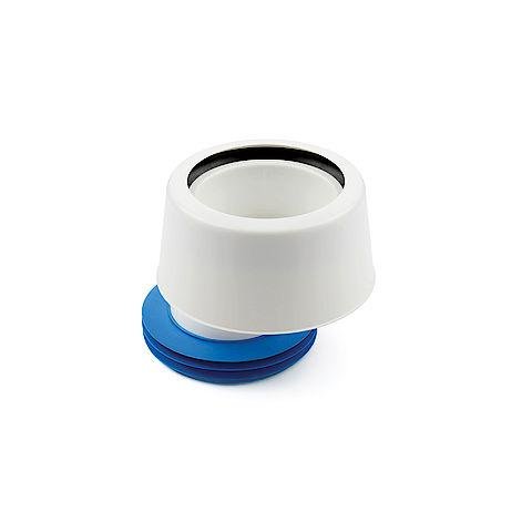

Är det verkligen godkänt att använda sig av en excentrisk ws stos för att på så sätt komma undan 6cm från väggen problematiken?
Idag är det 3-4cm...om ens det...
Firman jag anlitar anser jag yrar....
  • Excentrisk ws stos på vit bakgrund, använd för att justera avstånd från vägg.
  • Mått avståndet mellan en vägg och en skyddad excentrisk ws stos med en skjutmått.
Det gör det ju möjligt att montera toastolen. Men det påverkar ju inte riktlinjerna för tätskiktet om det var det du syftade på.

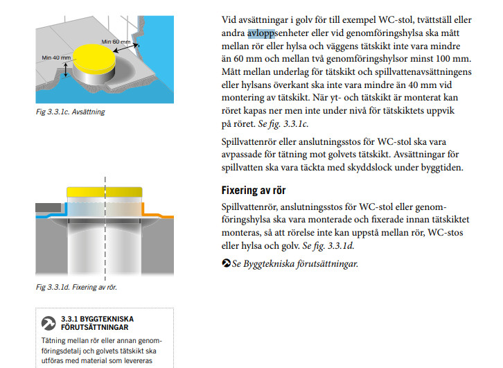

Tänker på de här reglerna...
  • Illustration av avståndskrav för avlopp och fixering av rör vid WC-installation.

Är det nybygge så får dom bila. Som skrivet ovan så är det 60 mm som gäller.
Två på den. ;)
Wunderbaum444
W
Jag får tacka för klarheterna i det här.! nope det här gäller en renovering.
Det är väll accepterat att frångå rekomendationerna om det skulle innebära orimliga insatser att följa dem i förhållande till vad man vinner på att följa dem. Det blir ju en bedömning från fall till fall.
W
hmm.. tvek på att de är accepterat av försäkringsgivarna :P
